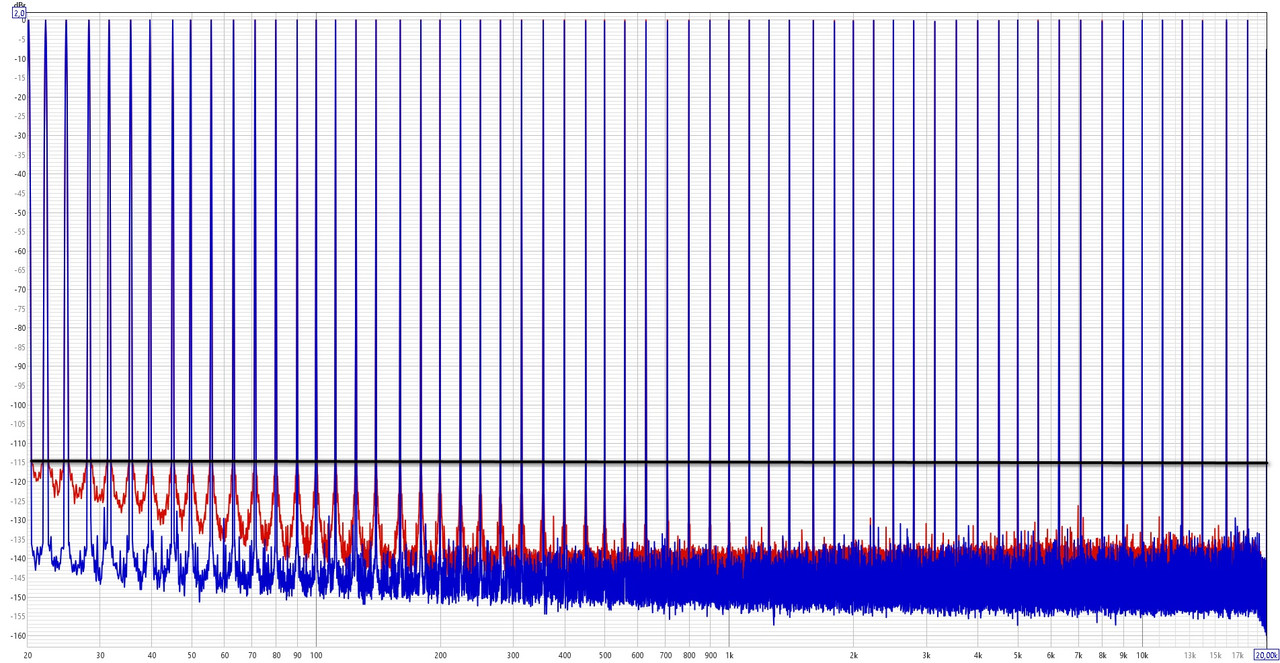

ilmisuratore Inviato 22 Novembre 2024 Condividi Inviato 22 Novembre 2024 8 ore fa, Luca44 ha scritto: @ilmisuratore Chiedo l'aiuto da casa... Di tutto ciò che hai elencato cosa abbiamo realmente ad esempio nelle prove di Audioreview o in quelle di ASR ? O anche altrove... Se abbiamo qualcosa ti chiederò di spiegare con esempi e grafici per vedere se riesco a capirci qualcosa , se non ne abbiamo disponibili da nessuna parte mi arrendo e tocca affidarmi solo alle orecchie mie ed altrui ( o a qualcosa che con molta buona volontà potete misurare tu o chissà chi altro che abbia tempo, voglia, passione e strumentazione oltre a dover pure rimediare gli apparecchi da sottoporre ai test) I test di AR ed ASR contengono molto materiale esaustivo sul piano delle scelte progettuali degli apparecchi in prova Anche a livello di prestazione musicale in condizioni prettamente controllate Quello che non possono prevedere è il comportamento contestuale dell'apparecchio una volta collegato in ambiente home, con le relative elettroniche collegate, l'interfacciamento e i gusti delle persone Con i DAC ad esempio ho sperimentato durante gli anni molte cose che traslano quello che si vede nei grafici con quello che accade all'ascolto... purché eseguito in modalità audiophile OFF Link al commento https://melius.club/topic/22625-quale-distorsione-fa-davvero-la-differenza-quali-misure-effettuare/page/4/#findComment-1359596 Condividi su altri siti Altre opzioni di condivisione...

ilmisuratore Inviato 22 Novembre 2024 Condividi Inviato 22 Novembre 2024 1 ora fa, Luca44 ha scritto: @ilmisuratore Dunque... Per i diffusori su Audioreview non trovo nulla di utilissimo se devo giudicare in base a questo articolo di Montanucci. TND è una somma, quindi potrebbe esser pregiudicata dal considerare ugualmente influente una distorsione innocua con una che lo sia molto meno, MIL scarsamente utile di suo, MOL utile fino ad un certo punto se le distorsioni di solito prese in considerazione non sono così gravi e bisogna pure bilanciare il loro tipo (pari, dispari, ordine vario e frequenza a cui si riscontrino... Tempo fa lessi che quelle davvero fastidiose sarebbero quelle oltre il quarto o quinto ordine e a questo punto servirebbe sapere in che percentuale dato che di solito sono distorsioni percentualmente molto basse rispetto a secondo e terzo ordine... Resta l'insormontabile problema di non avere chi vada a misurare oltre il quinto ordine ) . Tempi di decadimento OK , ma quanto incidono all'ascolto ? ETC a volte non aiuta... Risposta in frequenza ormai ci dice poco, specialmente se solo in asse e cmq è una di quelle cose aggiustabili non troppo difficilmente . Gli altoparlanti elettrostatici, isodinamici, Heil e pure driver pro di solito hanno distorsioni bassissime , i primi fino ad un certo livello, Heil e pro anche a livelli elevati ma si portano poi difficoltà differenti di utilizzo o di abbinamento , Heil per velocità e dispersione differente rispetto al resto di ciò che gli si possa associare, pro per via della scelta delle trombe, ridotta quantità di ottave di utilizzo per ciascuna via, messa in fase e infine costi risultanti nei pochissimi sistemi disponibili sul mercato ( e rarissimamente misurati) che non siano ibridi tromba-woofer dinamico che ci fa tornare a qlc problema di integrazione . Forse, quando avrai tempo e voglia, potresti farci un tutorial ( in una discussione a sé ) per guidarci , suddividendo tra misure diffusori , misure per amplificazioni e misure per sorgenti e soprattutto quali soglie percentuali e assolute sia bene vedere che siano più basse possibile . Partiamo dalla TND La TND è un ottima tecnica di misura ma ha un problema Soffre la sincronizzazione (anche tra clock del circuito di misurazione) il che la rende MOLTO sensibile nell'allineamento tra i due segnali (A e B) che la compongono Questo facilita la formazione di righe spettrali intersample (o spread digitali) che spesso compaiono in forma ignota nella misura stessa rendendo fuorviante l'interpretazione Un tempo escogitai un metodo di sincronizzazione (ricordo anche un 3D apposito che spero di recuperare) che, una volta applicato a questa tecnica (la TND) ne conteneva, (fino alla sua completa sparizione) la formazione di righe spettrali decorrelate Le misure di TND si concretizzavano con una rassicurante congruenza La distorsìone integrale multitono faciliterebbe molto il compito in quanto non è legata al circuito di clock relativo al setup di acquisizione, e offrirebbe una spiccata congruenza tra quello che si vede e quello che si ascolta Anche la facilità e la velocità di esecuzione della misura ridurrebbe i tempi 1 Link al commento https://melius.club/topic/22625-quale-distorsione-fa-davvero-la-differenza-quali-misure-effettuare/page/4/#findComment-1359906 Condividi su altri siti Altre opzioni di condivisione...
