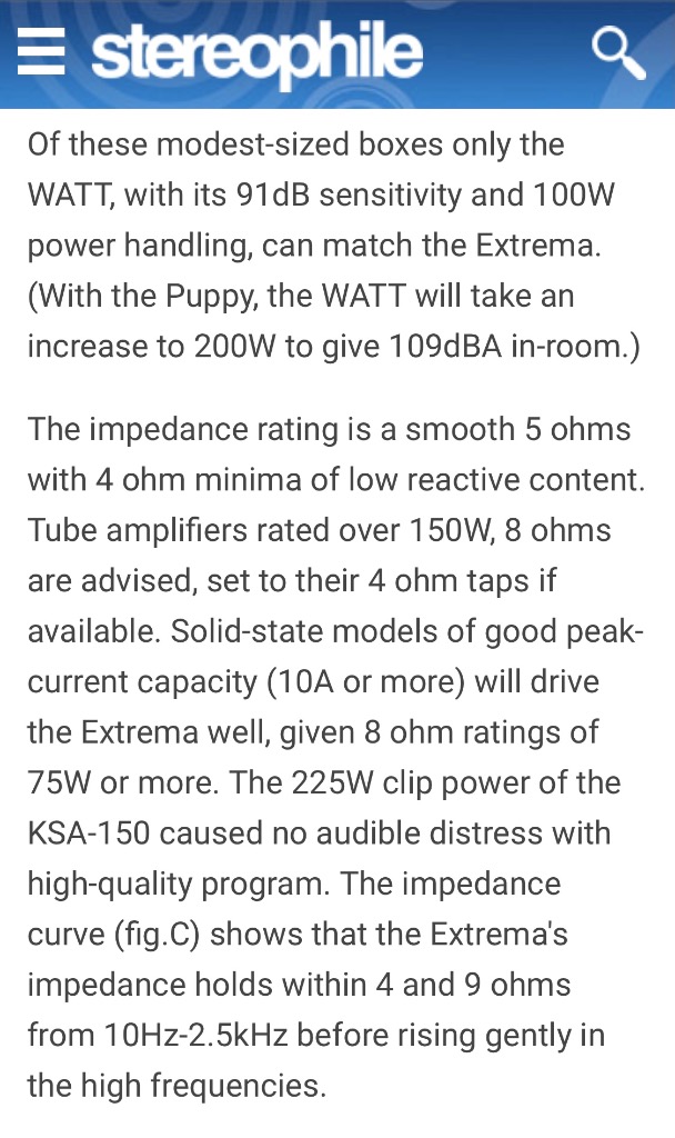

subsub Inviato 28 Maggio 2021 Condividi Inviato 28 Maggio 2021 @Vittorio58 non è una questione di watt.... Considera che le extrema venivano addirittura bi amplificate... Considera anche la presenza nei MC di autotrsformatori in serie alla cattiveria dei transistor... Quindi.... Bisognerebbe anche guardare i grafici delle impedenza.. Link al commento https://melius.club/topic/2265-quale-mc-intosh-per-sonus-faber-extrema/#findComment-101036 Condividi su altri siti Altre opzioni di condivisione...
Moderatori zagor333 Inviato 29 Maggio 2021 Moderatori Condividi Inviato 29 Maggio 2021 Dalla prova dell’epoca: Link al commento https://melius.club/topic/2265-quale-mc-intosh-per-sonus-faber-extrema/#findComment-102056 Condividi su altri siti Altre opzioni di condivisione...
