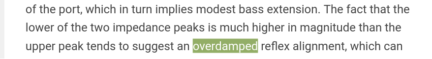

se il diffusore e' sovrasmorato come molti importanti che trova stereophile  non solo è inutile ma deleterio

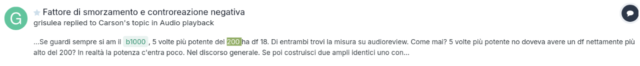

6 minuti fa, Gustavino ha scritto:
Non puoi confontare ampli reazionati con ampli non aridajee
Perbacco ora la controreazione conta. Era ora. Son tre giorni che te lo dico che conta quella. Gli am sono entrambi senza controreazione i nomi li ho messi, il b1000 ha df 18, l'a80 28. Uno ha 1000 watt ed uno 80. Non vado oltre.
https://melius.club/topic/22656-fattore-di-smorzamento-e-controreazione-negativa/page/8/#findComment-1363210
veramente hai scritto questo e qui c'era solo un modello
verifico....
Screenshot 2024-11-26 at 12-05-31 Showing results for 'b1000' in content posted in Fattore di smorzamento e controreazione negativa. - Melius Club.png
https://melius.club/topic/22656-fattore-di-smorzamento-e-controreazione-negativa/page/8/#findComment-1363221
