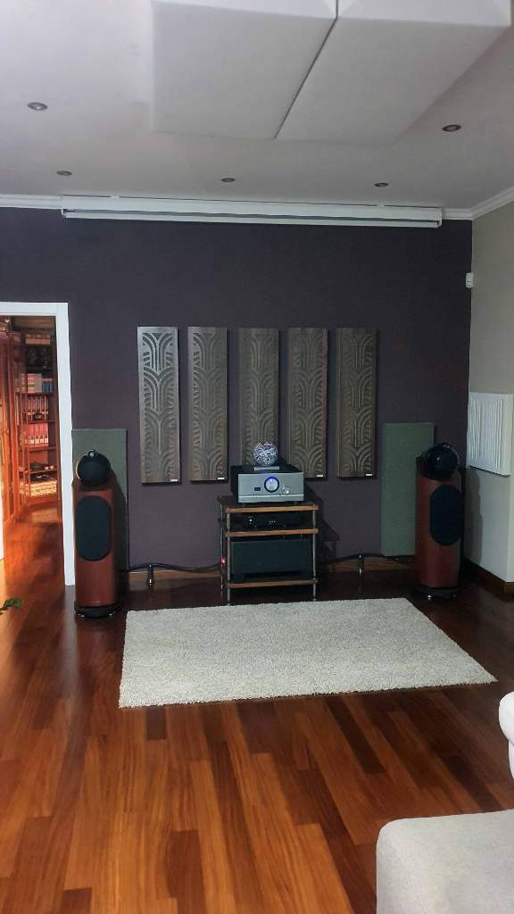

serbel Inviato 24 Novembre 2024 Condividi Inviato 24 Novembre 2024 Cerco di essere sintetico ed al tempo stesso far capire a 360 gradi la fazenda , almeno spero Proprio quando si pensa di aver capito o quasi il tutto ci si rende conto di alcune lacune , complici gli ultimi ascolti di elettroniche varie in vari negozi , non capisco se ho una carenza di bassi nell insieme In stile tecnico pc ho provato una catena diversa mantenedo gli stessi diffusori , tramite tel con qbuzz arrivo ad uno scatolotto che in ottica va all ampli ht , con i suoi dac dei burr brown 1704 a memoria , ed in modalite pure direct , per quel che serve , amplifica e porta ai diffusori il risultato Ho ottenuto quasi lo stesso risultato , ovviamente voci meno realistiche e anche il resto dei suoni , ma nell insieme ritrovo lo stesso risultato nella presenza bassi Quindi deduco che il problema potrebbe essere nei diffusori , sempre che si tratti di un problema !! Il basso c 'è nella maniera che serve ovviamente nella riproduzione di un organo , violoncello ecc , anche nei brani in generale , ma ho notato ascoltando altri impianti che la presenza bassa è superiore nell insieme , più che superiore è una costante fissa quasi , mentre da me arriva quando richiesto dalla traccia Spero di aver reso l idea In pratica vorrei consigli su diffusori tipo wilson , come budget sui 15 / 20 k , anche usati perchè nuovi da quel visto si prende poco a queste cifre Link al commento https://melius.club/topic/22698-consigli-su-diffusori/ Condividi su altri siti Altre opzioni di condivisione...

Giannimorandi Inviato 25 Novembre 2024 Condividi Inviato 25 Novembre 2024 Dalla foto mi sembra che le casse siano molto vicine al muro e non simmetriche con la stanza hai provato ad avvicinarle al punto di ascolto e magari spostare a sinistra la cassa sinistra così si centra un po' con la stanza? Non sempre i diffusori vicino al muro gonfiano i bassi messi alla giusta distanza dalla parete possono giovare del rimbalzo con la parete del accordo reflex anche se non è posteriore poi comunque ne giova anche la profondità della scena sonora Link al commento https://melius.club/topic/22698-consigli-su-diffusori/#findComment-1362779 Condividi su altri siti Altre opzioni di condivisione...
serbel Inviato 25 Novembre 2024 Autore Condividi Inviato 25 Novembre 2024 Sono a 90 cm dal muro posteriore , sicuramente potrebbero rendere ancor più come palcoscenico in ambiente apposito , ma a sx , come si vede , ho una porta , a dx il muro Tanto per provare mi sono arretrato rispetto al classico triangolo , ed effettivamente sembra meglio come resa di scena , non intendo bassi in se La butto li ma secondo me sono i diffusori che riproducono in questo modo i bassi , ma anche cambiare non è semplice , servirebbe provare , capire i modelli , ecc Link al commento https://melius.club/topic/22698-consigli-su-diffusori/#findComment-1362807 Condividi su altri siti Altre opzioni di condivisione...

Nacchero Inviato 25 Novembre 2024 Condividi Inviato 25 Novembre 2024 Il lato a destra quanto è lungo? Puoi sistemare come vuoi o hai dei vincoli nella stanza? Sarebbe interessante avere le misure. Questo perché a seconda delle risposte potresti spostare i diffusori sulla parete a destra, appunto. Togli la porta dall' impiccio e provi vari posizionamenti. Onestamente com quella roba non credo che te la passi male. Se poi ti va di cambiare, allora cambia anche il discorso e col tuo budget penso proprio che non avrai difficoltà a trovare ottime soluzioni. Link al commento https://melius.club/topic/22698-consigli-su-diffusori/#findComment-1362894 Condividi su altri siti Altre opzioni di condivisione...

Sonicrage Inviato 26 Novembre 2024 Condividi Inviato 26 Novembre 2024 @serbel Ciao, hai un fantastico impianto e le 803 sono, a detta di tutti, il modello più riuscito della serie Diamond 3. Comunque, come ti ha suggerito @Nacchero proverei, se hai possibilità di manovra, a spostare l'impianto sul lato destro e capire che succede. Vedo anche tanti pannelli e non vorrei che "spegnessero" un pò il suono, io non ne faccio uso avendo già una stanza piena di arredi, oltre ad un tappetone e tende pesanti, per cui confesso di non averne neanche conoscenza. Però io proverei a sostituirli aggiungendo più arredi (tappeto ancora più grande, librerie, ecc., ecc.) poiché a occhio la stanza sembra anche un poco spoglia. Certo come ha scritto il saggio @giannifocus le B&W sono così. Non è che non abbiano bassi, ma se la registrazione ha pochi bassi ne sentirai pochi, se il basso è più pronunciato lo sentirai più pronunciato, se è molto più pronunciato lo sentirai in quel modo. Insomma sentirai in maniera precisa tutti i vari gradienti, in stile monitor. Magari questo suono ti ha scocciato e ti è venuta voglia di cambiare progetto, ci sta. Tanto con quell'integrato, che pilota di tutto, hai solo l'imbarazzo della scelta. Saluti. Pietro Link al commento https://melius.club/topic/22698-consigli-su-diffusori/#findComment-1363080 Condividi su altri siti Altre opzioni di condivisione...
serbel Inviato 26 Novembre 2024 Autore Condividi Inviato 26 Novembre 2024 Metto una foto dal fronte diffusori , l ascolto 2 ch è recente con mobile e ampli posizionati al centro diffusori per avere un cavo idoneo , il locale è stato pensato da prima come ht , spostare le 803 non è fattibile essendo il fronte anteriore in 7.1 Aggiungere sub o dsp vari non mi piace molto nel 2 canali , preferisco il trattamento passivo , sono pannelli da 12 cm di spessore quindi abbastanza inutili nelle basse frequenze , cioè non sono bass traps , mi serviva per abbassare il riverbero ma la maggior parte sono dotati di parte frontale riflettente , cioè 50% assorbono e 50% riflettono Come detto all inizio ho provato con la catena ht ( ampli in foto dove dal telefono via qbuzz andavo nei suoi dac ), le 803 grosso modo rispondono uguale nella gestione bassi Come cavi di potenza ho scelto il cavo BCD SPC-2 in bi wiring da Prinzio poi confezionati da loro , mentre gli xlr ho scelto il cavo e fatti da me Le bew sono riuscito con questo brand di ampli a renderle ottime nel medio alto , una loro parte critica ad es prima con hegel , andando avanti con ascolti vari ho avvertito ora questo nei bassi , penso come detto sia una loro caratteristica Ho condiviso questo per capire meglio da chi ha magari avuto esperienze simili , anche perchè ho in parte capito che se sistemi da una parte poi magari scompensi dall altra ,quindi prima di fare valuto al meglio , ascoltando ad es le casse wilson ho trovato quella gestione di scena abbastanza simile alla mia con una presenza del basso maggiore , non intendo più forte nel singolo ma costante nel tempo Link al commento https://melius.club/topic/22698-consigli-su-diffusori/#findComment-1363198 Condividi su altri siti Altre opzioni di condivisione...
