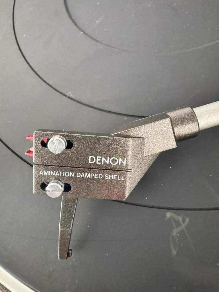

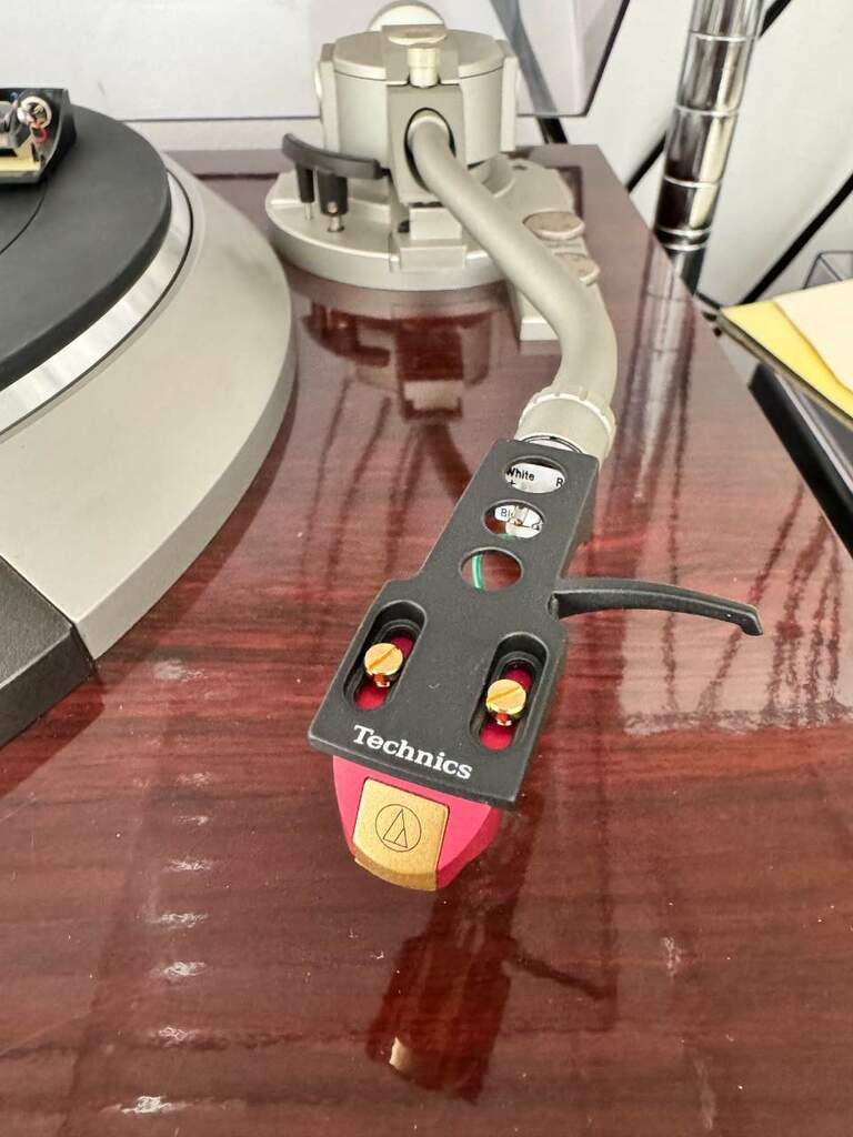

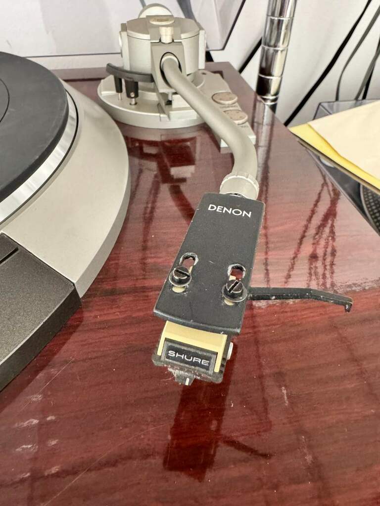

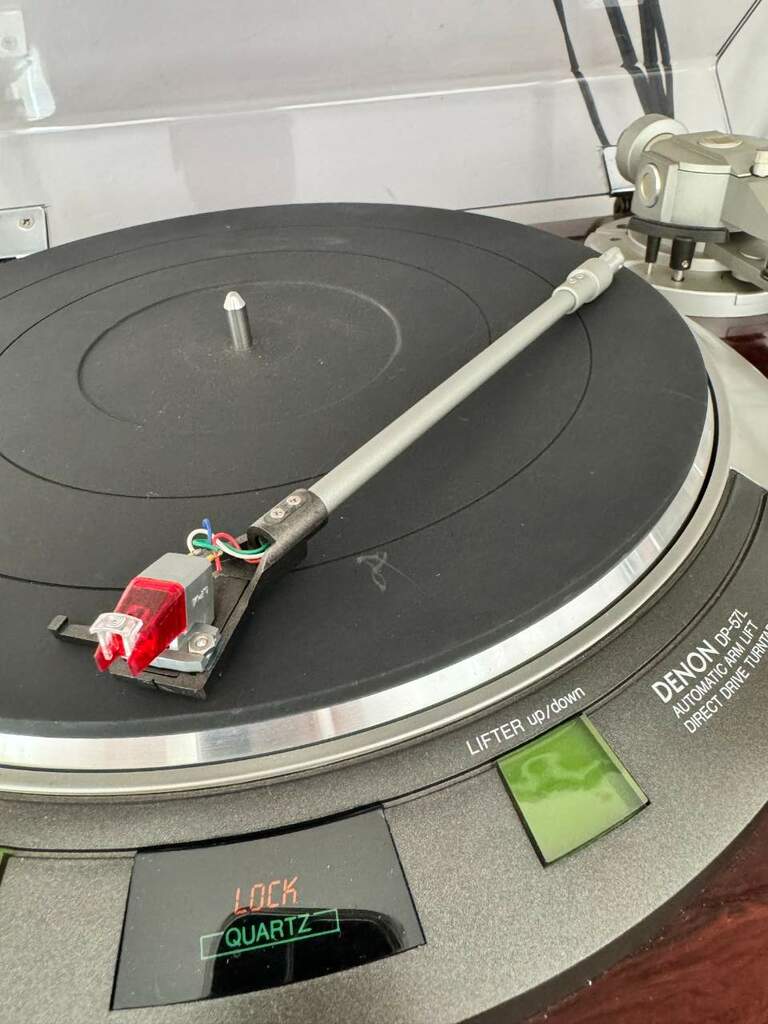

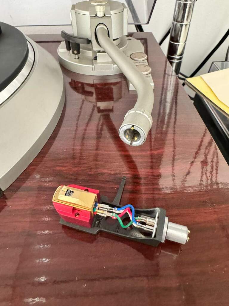

ediate Inviato 27 Novembre 2024 Condividi Inviato 27 Novembre 2024 @BEST-GROOVE Ecco le foto dello shell staccabile del braccio a "S" del mio Denon DP57L. C'è anche una foto del braccio dritto, a shell fisso. Spero siano utili... P.S. C'è un fastidioso riflesso a sinistra tra il piatto e il braccio; è la luce, non è il mobile rovinato: per fortuna è perfetto... Braccio ad "S" con testina attaccata: Braccio ad "S" con portatestina staccato: Nuovo portatestina montato: Braccio dritto: Particolare dello shell del braccio dritto non rimovibile: Link al commento https://melius.club/topic/22741-scelta-japan-dd-vintage/#findComment-1364142 Condividi su altri siti Altre opzioni di condivisione...

Moderatori BEST-GROOVE Inviato 27 Novembre 2024 Moderatori Condividi Inviato 27 Novembre 2024 1 ora fa, ediate ha scritto: Giorgio, anche il braccio ad “S” del mio Denon ha lo shell staccabile… è standard in tutto e per tutto! Se vuoi, ti mando le foto del mio… Non serve ti credo sulla parola figuriamoci. ..mi sono basato sulle foto trovate in rete e ho visto solo la canna diritta che con lo shell è un tutt'uno come da foto tua.... In pratica è come il Pioneer 70II .... canna a esse con shell staccabile canna dritta con shell fisso. Link al commento https://melius.club/topic/22741-scelta-japan-dd-vintage/#findComment-1364169 Condividi su altri siti Altre opzioni di condivisione...
