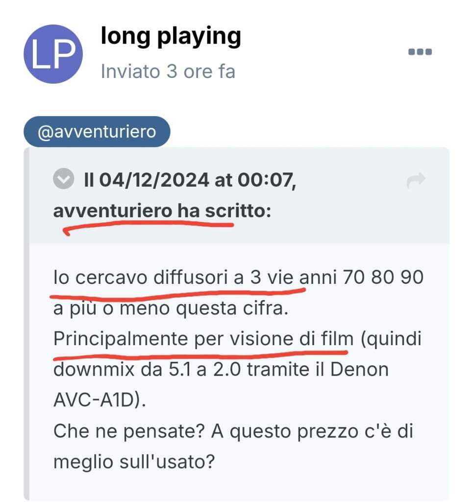

long playing Inviato 10 Dicembre 2024 Condividi Inviato 10 Dicembre 2024 @avventuriero Il 04/12/2024 at 00:07, avventuriero ha scritto: Io cercavo diffusori a 3 vie anni 70 80 90 a più o meno questa cifra. Principalmente per visione di film (quindi downmix da 5.1 a 2.0 tramite il Denon AVC-A1D). Che ne pensate? A questo prezzo c'è di meglio sull'usato? Se devi usare i diffusori principalmente per i film non mi soffermerei piu' di tanto sul livello di qualita' sonora o per capirci " audiophile ". Quindi a maggior ragione ha poco significato anche il numero di vie che detto per inciso non e' indice di qualita' maggiore o minore. Per qualunque sia il numero delle vie ci sono diffusori ottimi e diffusori non eccelsi , e diffusori pessimi da cui per es. diffusori a 2 vie di gran lunga migliori di diffusori a 3 ed anche piu' vie. I fattori concomitanti sono vari , qualita' del progetto in toto indipendentemente dal numero di vie , qualita' dei componenti vedi altoparlanti , qualita' , tipo e sofisticazione del crossover , struttura e tipologia del mobile , dimensioni ed altro ancora. Considera poi che piu' vie sono e piu' complesso e difficile e' il progetto del diffusore nel complesso ed in particolare nella fondamentale gestione progettuale del sistema crossover + altoparlanti atta ad ottenere le migliori prestazioni finali appunto degli altoparlanti nel loro insieme...piu' ne sono ( gli altoparlanti ) quindi piu' frazionate le frequenze per ogni singolo altoparllante e piu' e' difficile ottenere un eccellente amalgama musicale e nei vari parametri...I costi ovviamente sono relativi e proporzionati agli aumenti dalle complessita' gestite e dagli aumenti del numero di componenti e loro qualita' onde per cui un 3 o + vie di livello qualitativo e costo piuttosto basso e' generalmente inferiore come suono e prestazioni rispetto ad un 2 vie di un certo lignaggio per sofisticazione progettuale complessiva e qualita' dei componenti. Comunque detto cio' e pertanto per il tuo tipo principale di utilizzo ovvero film quindi " audiovideo " a mio parere meglio un sistema composto da sub × satelliti. Oppure un sistema completo HT con amplificatore + sistema di diffusori sub e satelliti. Link al commento https://melius.club/topic/22856-1985-pioneer-cs-999-3-vie/page/3/#findComment-1375488 Condividi su altri siti Altre opzioni di condivisione...

long playing Inviato 10 Dicembre 2024 Condividi Inviato 10 Dicembre 2024 @ediate 2 ore fa, ediate ha scritto: Non mi sembra che l'opener abbia mai accennato alla riproduzione di film... L'opener da come si e' espresso nello scritto lascia intendere per chi legge l'utilizzo principale dei diffusori che cerca per visione di film... E' probabile che voglia acquistare nuovi diffusori per l'utilizzo in stereo oltre all'HT 5.1...ma...se cosi fosse e' molto poco chiara la frase con articolazione poco felice iniziando scrivendo " Principalmente per visione di film " . Sarebbe stato molto piu' chiaro con buona articolazione ed opportuno utilizzo di punteggiatura scrivere cosi' : " I diffusori che cerco sono per uso "stereo di ascolto musica " da affiancare/alternando a quelli HT 5.1 che utilizzo " prin ipalmente " per visione di film ( tramite sintoampli Denon AVC - A1D ) evitando equivoci d'interpretazione. L'italiano e' una lingua molto chiara se ben utilizzata. : Link al commento https://melius.club/topic/22856-1985-pioneer-cs-999-3-vie/page/3/#findComment-1375657 Condividi su altri siti Altre opzioni di condivisione...
