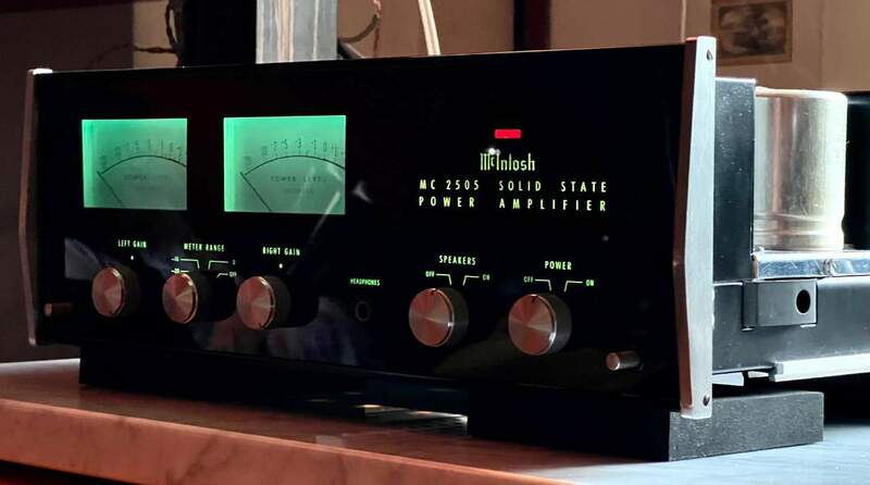

avv Inviato 7 Dicembre 2024 Autore Condividi Inviato 7 Dicembre 2024 @wiking come sempre prodigo di ottimi ed utili consigli! Avrei individuato un buon 2505( ovviamente da verificare meglio) ma le tue parole riguardo il suono "simil valvolare" del 2505( perché il primo apparecchio transistor ad essere realizzato dopo i famosi valvolari)mi hanno fatto pensare che anche il Quad 303, se non sbaglio dello stesso wattaggio del 2505, è stato realizzato subito dopo i Quad II e difatti ha un suono simil valvolare. Magari dico un eresia , tanto per provocare una discussione, ma se mi prendo un 2505 non è che mi ritrovo con un 303 soltanto piu "figo" e molto più costoso ovviamente? 1 Link al commento https://melius.club/topic/22875-mcintosh-dannata-quale-scegliere/#findComment-1372905 Condividi su altri siti Altre opzioni di condivisione...
avv Inviato 7 Dicembre 2024 Autore Condividi Inviato 7 Dicembre 2024 Adesso, avv ha scritto: @wiking P.S. Comunque il 2505 è bellissimo! 1 Link al commento https://melius.club/topic/22875-mcintosh-dannata-quale-scegliere/#findComment-1372908 Condividi su altri siti Altre opzioni di condivisione...
wiking Inviato 7 Dicembre 2024 Condividi Inviato 7 Dicembre 2024 59 minuti fa, avv ha scritto: @wiking ...ma le tue parole riguardo il suono "simil valvolare" del 2505.....mi hanno fatto pensare che anche il Quad 303, se non sbaglio dello stesso wattaggio del 2505, è stato realizzato subito dopo i Quad II e difatti ha un suono simil valvolare. Magari dico un eresia , tanto per provocare una discussione, ma se mi prendo un 2505 non è che mi ritrovo con un 303 soltanto piu "figo" e molto più costoso ovviamente? Come già sai, li ho entrambi, Mc2505 e Quad 303. Entrambi ricondizionati, per cui tendenzialmente dovrebbero comportarsi quasi "come da progetto". Il 2505 ha molta più corrente, non c'è storia, ed il suo suono è decisamente più tubey di quello del 303, che al cospetto suona quasi "rigoroso" e neutro. Entrambi gli apparecchi uscirono alla fine degli anni '60, entrambi gli apparecchi si trovarono con l'imbarazzante compito di sostituire i loro genitori a valvole, che si chiamavano Quad II, Mc30, Mc60, Mc75/Mc275, a mio giudizio non riuscendovi in alcun caso. Ciò premesso, Quad 303, Mc2505 e Mc2105 fanno parte della storia dell'alta fedeltà a transistor, sono tra i pochi finali a stato solido di quel periodo ascoltabili con piacere ancor oggi. Non a caso sui forum ancora adesso si versano fiumi di inchiostro su di loro. Ciò premesso, non si compra un 2505, od un 2105, soltanto per ascoltare la musica. E' come guidare una vecchia Porsche, anche una semplice basic (ma col tempo rivalutata) 914 (detto da uno che ha avuto anche altre passioni ), ci vai in giro per piacere, per ciò che rappresenta, per la gioia di possedere un oggetto unico ed iconico prodotto mezzo secolo fa, non perchè vada meglio di una auto attuale. 1 Link al commento https://melius.club/topic/22875-mcintosh-dannata-quale-scegliere/#findComment-1372993 Condividi su altri siti Altre opzioni di condivisione...
avv Inviato 7 Dicembre 2024 Autore Condividi Inviato 7 Dicembre 2024 @wiking sul potere evocativo dell'oggetto McIntosh in questione non ci piove. Assolutamente d'accordo! E poi....dimenticavo il 303 non ha i vumeter😀 Comunque ci sto pensando seriamente ad un 2505 nonostante mi fa specie pensare ad un MC con soli 50 w. Link al commento https://melius.club/topic/22875-mcintosh-dannata-quale-scegliere/#findComment-1373020 Condividi su altri siti Altre opzioni di condivisione...
wiking Inviato 7 Dicembre 2024 Condividi Inviato 7 Dicembre 2024 13 minuti fa, avv ha scritto: @wiking sul potere evocativo dell'oggetto McIntosh in questione non ci piove. Assolutamente d'accordo! E poi....dimenticavo il 303 non ha i vumeter😀 Comunque ci sto pensando seriamente ad un 2505 nonostante mi fa specie pensare ad un MC con soli 50 w. I 50 + 50 watt del 2505 ci sono tutti, oltretutto non limitati dal powerguard, sistema di protezione che all'epoca non era stato introdotto (lo proposero dal 2205 in poi). Il piccolo 2505 non è certamente un finale ad alta dinamica, gli autoformers hanno il loro peso in questo, ciò nonostante era più che adatto alle JBL di "media stazza" dell'epoca, in ambienti non grandi, io lo usai con le Decade L36 e le 4301 Control Monitor. Se vuoi lo stesso suono (o quasi), con più birra, valuta il coevo 2105, che oltretutto spunta le stesse quotazioni del fratellino minore. Con entrambi, suono oltremodo divertente. Ma, ripeto, non comprare un 2505 solo con fini di "risultato all'ascolto" perchè da quel punto di vista, con la cifra odierna raggiunta, esistono miriadi di finali moderni, sia a ss che a valvole, che lo asfalterebbero. Si compra per altre ragioni. ps: in tema Quad e McIntosh, è molto più semplice ed economico restaurare un Quad, per qs ti raccomando attenzione. 2 Link al commento https://melius.club/topic/22875-mcintosh-dannata-quale-scegliere/#findComment-1373034 Condividi su altri siti Altre opzioni di condivisione...
