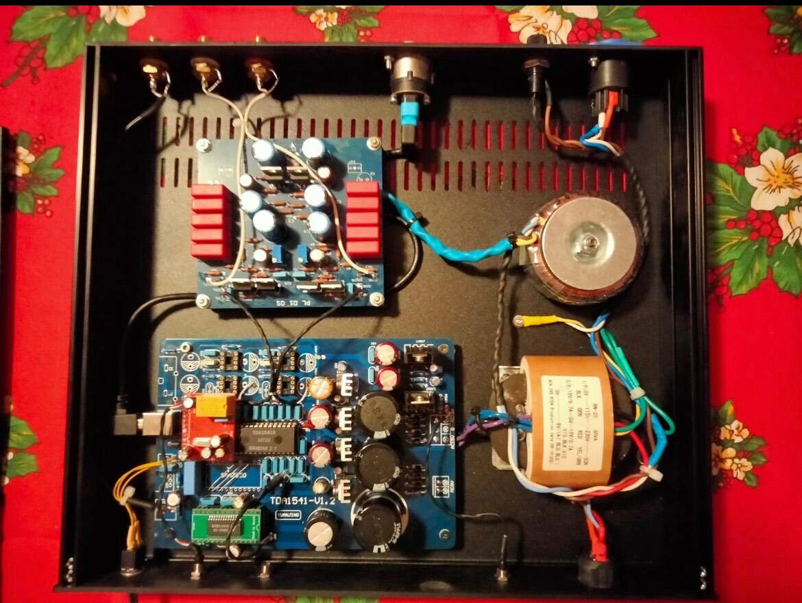

plinth art Inviato 5 Dicembre 2024 Condividi Inviato 5 Dicembre 2024 Dac con Philips 1541 e segnale di uscita a jfet… molto musicale e per niente ultra analitico Link al commento https://melius.club/topic/22876-dac-diy/#findComment-1371692 Condividi su altri siti Altre opzioni di condivisione...
Titian Inviato 7 Dicembre 2024 Autore Condividi Inviato 7 Dicembre 2024 @Tiziano_La_Porta sto pensando anch'io di farmene uno per curiosità con il Ad1865. @plinth art dove si può comperare il telaio? Ci sono marche specializzate? Link al commento https://melius.club/topic/22876-dac-diy/#findComment-1372485 Condividi su altri siti Altre opzioni di condivisione...
plinth art Inviato 7 Dicembre 2024 Condividi Inviato 7 Dicembre 2024 @Titian il telaio lo puoi prendere su Ebay ma sono produttori cinesi ma tra costi di spedizione e dazi i prezzi lievitano, oppure lo puoi prendere da Hi-fi 2000 in Italia Link al commento https://melius.club/topic/22876-dac-diy/#findComment-1372537 Condividi su altri siti Altre opzioni di condivisione...

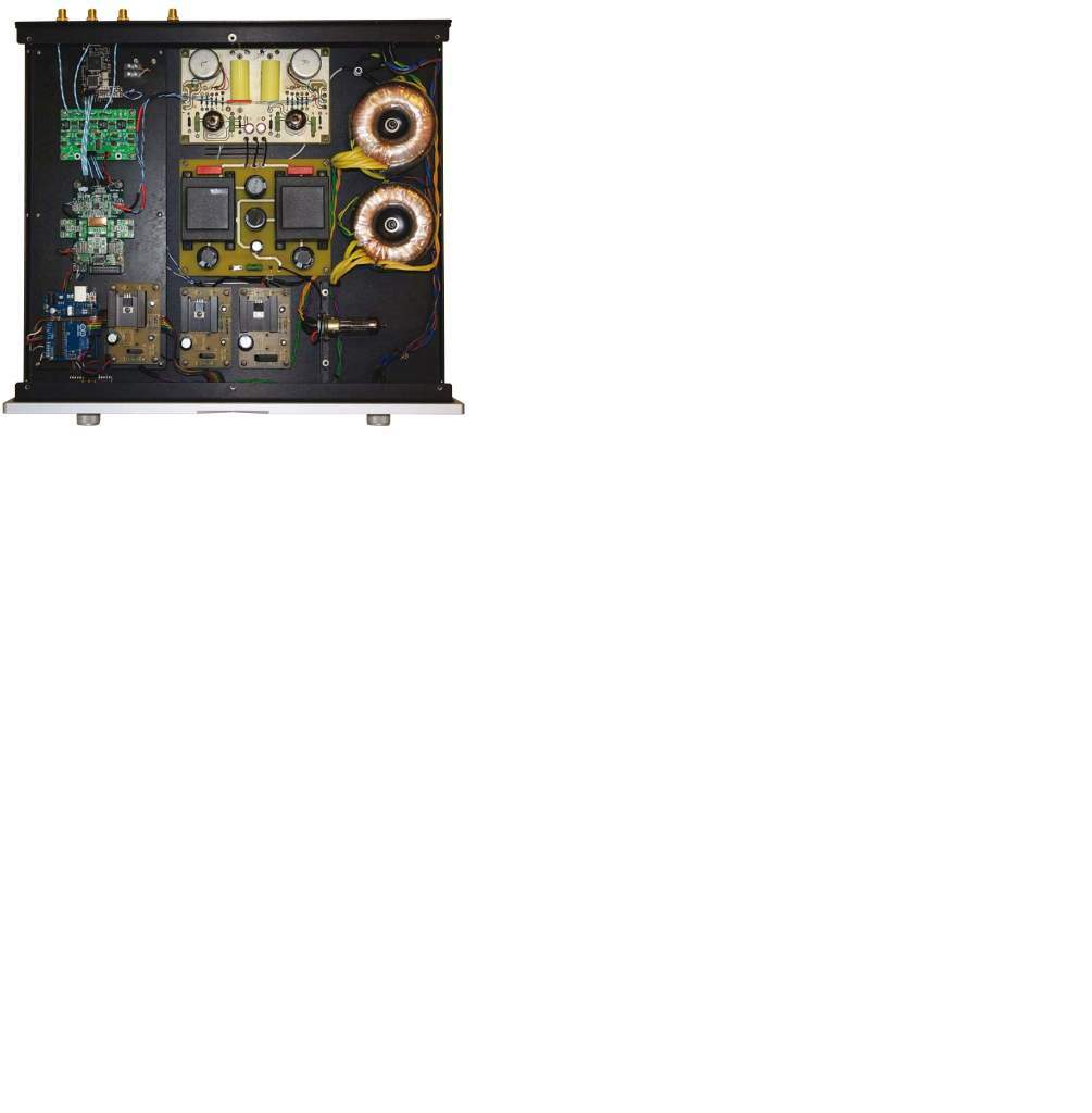

walge Inviato 9 Dicembre 2024 Condividi Inviato 9 Dicembre 2024 @Titian presentato su Audioreview circa 10 anni fa e a tutt'oggi molto valido come gestione dei files anche Sacd. Interfaccia Amanero, dac Buffalo con Sabre, 4 alimentazioni separate, accoppiamento tra dac e stadio a valvole con trafo Sowter. Arduino per la gestione dei vari settaggi del Sabre, spettacolari sono le possibilità. Tutto descritto su Audio nr. 352-353-357. Non è economico ma interessante 1 Link al commento https://melius.club/topic/22876-dac-diy/#findComment-1374575 Condividi su altri siti Altre opzioni di condivisione...
Moderatori BEST-GROOVE Inviato 9 Dicembre 2024 Moderatori Condividi Inviato 9 Dicembre 2024 @walge vedendo la foto pure quel progetto non ha lesinato sulle alimentazioni. Link al commento https://melius.club/topic/22876-dac-diy/#findComment-1374582 Condividi su altri siti Altre opzioni di condivisione...
walge Inviato 9 Dicembre 2024 Condividi Inviato 9 Dicembre 2024 @BEST-GROOVE beh, se si doveva fare bene .......... Ogni stadio ha la sua alimentazione ovviamente derivata da ogni singolo secondario del trafo; un trafo x la parte digitale ed uno per l'analogico. 10 anni fa! Leggeva i SACD a 512, uno dei pochissimi. Ottimo progetto digitale della Twistead Pear W Link al commento https://melius.club/topic/22876-dac-diy/#findComment-1374585 Condividi su altri siti Altre opzioni di condivisione...
Moderatori BEST-GROOVE Inviato 9 Dicembre 2024 Moderatori Condividi Inviato 9 Dicembre 2024 17 minuti fa, walge ha scritto: beh, se si doveva fare bene ..... Ma infatti...intendevo proprio sottolineare questo particolare; quando si vogliono fare le cose per bene iniziare il progetto con una alimentazione suddivisa per ogni stadio piuttosto dei soliti regolatori di tensione supportati da una unica fonte di alimentazione è già un ottima base di partenza. Link al commento https://melius.club/topic/22876-dac-diy/#findComment-1374607 Condividi su altri siti Altre opzioni di condivisione...
