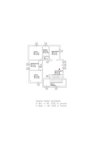

Oscar Inviato 18 Dicembre 2024 Condividi Inviato 18 Dicembre 2024 @pifti la mia stanza ha piu di 6 pareti... Come la mettiamo?? Link al commento https://melius.club/topic/22936-primi-passi-con-dsp/page/11/#findComment-1381864 Condividi su altri siti Altre opzioni di condivisione...
Oscar Inviato 18 Dicembre 2024 Condividi Inviato 18 Dicembre 2024 La mia non è una battuta... La mia stanza ha piu di 6 pareti... Come la mettiamo? Link al commento https://melius.club/topic/22936-primi-passi-con-dsp/page/11/#findComment-1381883 Condividi su altri siti Altre opzioni di condivisione...
Membro_0027 Inviato 18 Dicembre 2024 Condividi Inviato 18 Dicembre 2024 5 minuti fa, Oscar ha scritto: La mia stanza ha piu di 6 pareti. Anche quella di Remo mi pare Link al commento https://melius.club/topic/22936-primi-passi-con-dsp/page/11/#findComment-1381889 Condividi su altri siti Altre opzioni di condivisione...
