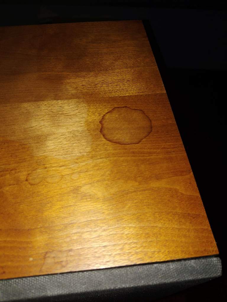

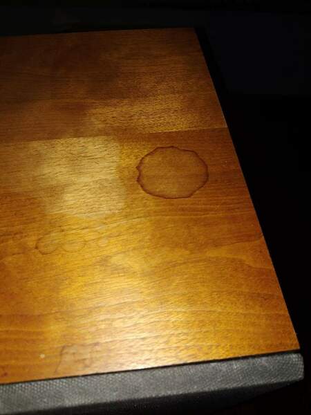

Ciao a tutti,
vedo che in questa sezione ci sono alcuni appassionati di ebanisteria e ne approfitto per chiedere un consiglio: alcuni anni fa per qualche motivo è ristagnata una modesta quantità di acqua che ha macchiato la parte superiore di una delle due Snell type D. Cosa potrei fare per eliminare o ridurre queste macchie?
https://melius.club/topic/22998-piccolo-ripristino-cassa/
Ciao, potresti prima strofinare un po' una pezza di cotone (possibilmente bianca o colore chiaro) appena umida sulle zone interessate, asciugare bene, dopo qualche oretta carteggiare (carta molto fine da 300 in su) solo gli aloni più evidenti per ridurli. Fatto ciò carteggia leggermente (sempre con carta finissima) tutte le superfici color legno, pulisci con pezza cotone appena umida, asciuga, e dai un paio di mani di olio paglierino su tutte le superfici color legno.
Così dovrebbero ritornare come nuove.
Ciao
https://melius.club/topic/22998-piccolo-ripristino-cassa/#findComment-1377304
@oscilloscopio Se non sei un restauratore di mobili è il massimo che un principiante possa fare.Poi se si ha il giusto materiale e attrezzatura,le cose cambiano.Con una levigatrice,se è legno pieno,si arriva più a fondo,e se trattasi di finitura naturale non occorre tingerla.Si rifinisce a cera o con una passata di gomma lacca.:classic_smile:
https://melius.club/topic/22998-piccolo-ripristino-cassa/#findComment-1377311
@wow ciao, per la finitura, dopo la pulitura e carteggiatina, si può usare al posto dell'olio paglierino dell'impregnante cerato a base acqua (ben diluito e mescolato) del colore più vicino al legno delle casse, steso a più strati sottili. In questo modo sarebbe un lavoro top.

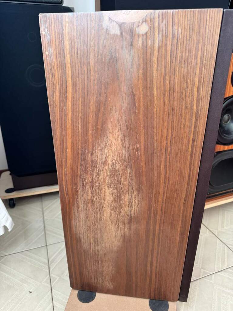

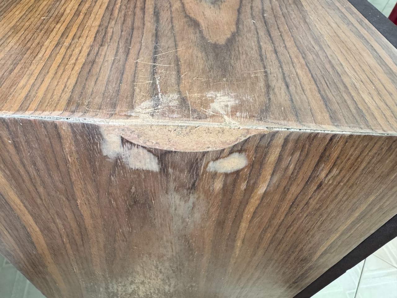

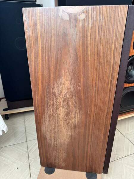

1 ora fa, ediate ha scritto:
Siete a conoscenza di prodotti che rifanno le venature del legno? Ho avuto in regalo due ESB 100LD una delle quali ha il mobile malconcio da un lato, stuccato ma non riverniciato.... se serve posto la foto.
Mandamele, te le sistemo io ...
https://melius.club/topic/22998-piccolo-ripristino-cassa/#findComment-1378443
Ciao, credo l'olio di gomito 😁.
Al di là della battuta, secondo me dovresti comprare due lattine di impregnante a base acqua, una del colore più vicino al "chiaro" delle venature ed una del colore delle venature più scure. Prima, dove non ci sono più venature, dai un paio di mani con impregnante più chiaro e dopo che asciuga, con un tamponcino (un pezzetto di gommapiuma o spugna all'interno di una pezza di cotone di colore chiaro) con tanta pazienza passerai l' impregnante più scuro facendo scorrere il tampone imbevuto compiendo piccole oscillazioni. Dove le venature ci sono le devi solo "ripassare". Finito questo, a superfici asciutte, potresti dare un po' di impregnante cerato neutro su tutte le parti color legno delle casse, così non si noteranno i ritocchi.
Ci vuole pazienza, tempo ed un po' di manualità.
Anche se le casse in foto mi sembrano rivestite da vinile che simula il legno , ed in questo caso potresti provare a rivestire le superfici con un prodotto simile.
