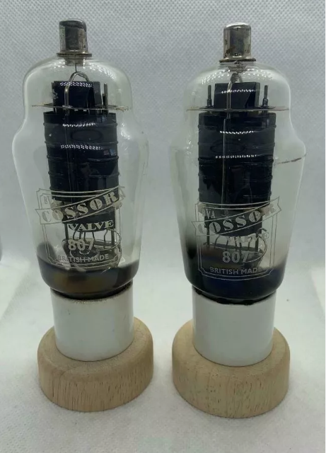

mariovalvola Inviato 16 Dicembre 2024 Condividi Inviato 16 Dicembre 2024 @dappoli Benvenuto La 807, soprattutto a triodo, impiegata in pushpull, ancora oggi, offre prestazioni incredibili. Le varianti inglesi GEC/Cossor ( le trovi sulla baia in India), sono spettacolari davvero. E' poco capita per la sua bruttezza/scomodità ( anodo in testa ) ma è ricchissima di storia anche nel mondo dell'audio. Gli americani in mancanza di KT66, la impiegavano per le loro versioni del Williamson anche perché era disponibile in enormi quantità. Con tutto il rispetto per la tua curiosità, io mi farei le orecchie ( convivendoci a lungo ) con tubi "inflazionati". Poi, proverei altre strade. Semplicemente perché il "famolo strano" raramente coincide con la prima volta. Se proprio ci tieni, comunque, guarda il progetto di Peter Millet personaggio noto e ben strutturato. http://www.pmillett.com/813_se_triode_amps.htm Per gli onerosi filamenti, potresti pensare a degli alimentatori switching guarda se trovi qualcosa con correnti così elevate eventualmente da 12V seguito da un corretto filtro RC LC per abbattere la tensione e il rumore. Su Radioelec, una volta, si trovavano moduli pronti da 12V 10A. Ribadisco: pensa in grande e non pensare alle scoperte inedite. Se hai fegato ed esperienza per le alte tensioni, una 845 a 1000V in A1 o una 211 a 1250V anche in A2, difficilmente le batti con questi bestioni come la 813. Per i TA, potresti contattare anche la polacca Toroidy sui trasfo di alimentazione toroidali sono bravi. Buon divertimento Link al commento https://melius.club/topic/23040-progetto-finale-valvolare/page/3/#findComment-1380548 Condividi su altri siti Altre opzioni di condivisione...

dappoli Inviato 16 Dicembre 2024 Condividi Inviato 16 Dicembre 2024 @mariovalvola grazie ancora per le dritte. Il sito di Millet é esattamente ciò a cui mi riferivo per le 813 connesse a triodo. Nonostante ciò, probabilmente ha ragione e andare su qualcosa di più standard ha più senso. Magari proprio un pushpull con 807 o 1625. Per me l'anodo in testa é una nota a loro vantaggio. Mi studio per bene il sito di Millet per prendere qualche spunto. Nel caso aprirò un thread su quale sarà il progetto finale. @audio2 capisco il tuo punto di vista, e molto spesso con il diy si finisce a complicarsi la vita e spendere di più. Tuttavia la soddisfazione e il divertimento nel costruirsi le proprie elettroniche (o qualunque altro hobby del resto) non ha prezzo. Si, ascoltare buona musica su un buon impianto é sempre bello, ma per me farlo su un impianto autocostruito ha qualcosa in più. 2 Link al commento https://melius.club/topic/23040-progetto-finale-valvolare/page/3/#findComment-1380632 Condividi su altri siti Altre opzioni di condivisione...
