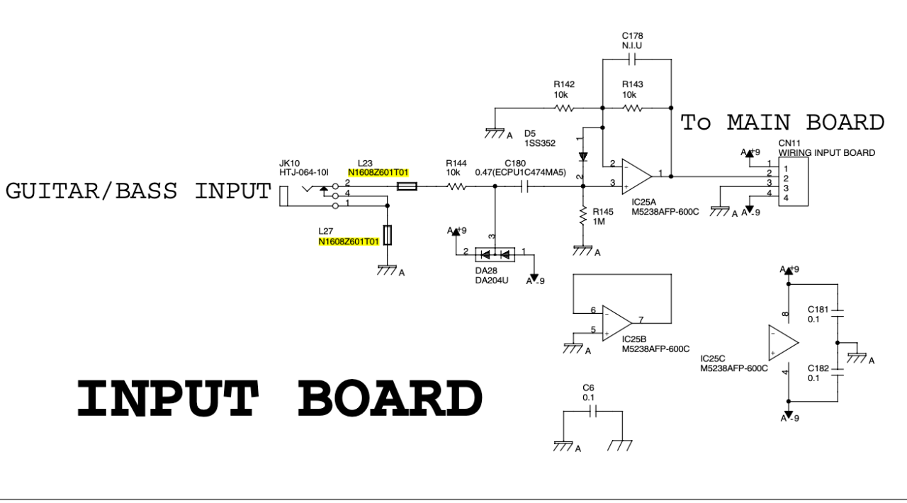

N1608Z601T01 su ingresso rumoroso drum machine
Salve a tutti, ho acquistato usato una drum machine. Ha un ingresso per chitarra: appena infilo la spina compare un ronzio fortissimo. Ho aperto l'oggetto e sulla schedina dell'ingresso vedo che c'è una bruciatura che corrisponde a L27 nello schemino allegato. Può essere quello che fa sto ronzio? Grazie - PaoloSchermata2024-12-19alle22_48_45.thumb.png.d1384e2aeb2550548b8adf19d5c7118f.png
https://melius.club/topic/23103-n1608z601t01-su-ingresso-rumoroso-drum-machine/
Ciao, così mi ha risposto l'assistenza Rolan/BOSS: la L27 è un induttore di riferimento verso massa, se è bruciato è perché sono entrate delle tensioni spurie dall'esterno e questo ha creato la rottura generando una mancanza di riferimento verso massa generando ronzio.
Ho trovato un gentile tecnico a Pinerolo che ha fatto il bypass e domani vedo se funziona.
Il precedente proprietario (correttissimo: appena ha saputo del difetto mi ha rimborsato l'intero importo...) mi ha detto che l'ingresso non lo usava mai. Però magari ci ha collegato uno strumento con pickup attivi molto "caldi", vai a sapere.
Può avere a che fare col fatto che la retroilluminazione del display non funge?
Grazie dell'aiuto domani rimonto e vedo come va.
Buona serata!
