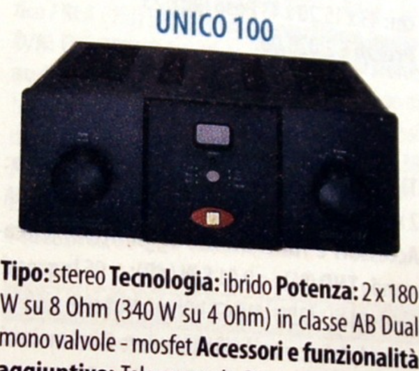

Alex72 Inviato 22 Dicembre 2024 Condividi Inviato 22 Dicembre 2024 Buongiorno a tutti, chiedo consiglio su una questione. Per motivi che non perdo tempo a descrivere, per un periodo variabile di giorni/mesi, ho l’esigenza di collegare 2 coppie di diffusori ad un amplificatore integrato Unison Research Unico 100, e farle suonare insieme. Anticipo che conosco perfettamente le problematiche audio all’ascolto relative a questa configurazione infatti non voglio parlare di questo. I diffusori hanno impedenza rispettivamente di 8 e 6 ohm. Utilizzando la semplice formuletta per il calcolo dell’impedenza viene fuori il seguente valore: A + B = ( 8 * 6 ) / ( 8 + 6 ) = 48 / 14 = 3,4 ohm Ora, l’Unico 100 ha una grande capacità di gestire basse impedenze (da ciò che si può evincere dalle prove che ho trovato in rete) quindi credo che 3,4 ohm dovrebbero essere tollerati, ma vorrei avere un parere da chi con queste problematiche ci bazzica spesso. Rischio di grigliare i finali? Per quel che ne so, l’unico 100 ha anche un circuito di protezione che fa spegnere tutto in casi limite. Grazie. Link al commento https://melius.club/topic/23135-riproduzione-audio-a-4-diffusori-contemporaneamente/ Condividi su altri siti Altre opzioni di condivisione...
cactus_atomo Inviato 22 Dicembre 2024 Condividi Inviato 22 Dicembre 2024 @Alex72 3,4 ohm non sono un carico particolarmente ostico, le norme prevdono che un ampl moderno debba pilotare senza problemi carichi di 3,2 ohn. il vero nodo della questione però è l'imedenza reale dei tuoi diffusori, di norma i costruttoridanno nelle specifiche un impedenza media ma solo alcuni aggiungono anche il valore minimo. comunque nel tuo caso problemi non ne vedo, l'unico pilota senza problemi impedenze pù basse di 3,4 ohm. magari se ci fici marca e modello dei diffusori si potrebbe analizzare più a fondo la questione 1 Link al commento https://melius.club/topic/23135-riproduzione-audio-a-4-diffusori-contemporaneamente/#findComment-1384891 Condividi su altri siti Altre opzioni di condivisione...

dariosch Inviato 22 Dicembre 2024 Condividi Inviato 22 Dicembre 2024 2 ore fa, Alex72 ha scritto: per il calcolo dell’impedenza viene fuori il seguente valore: 3,4 ohm Ora, l’Unico 100 ha una grande capacità di gestire basse impedenze (da ciò che si può evincere dalle prove che ho trovato in rete) quindi credo che 3,4 ohm dovrebbero essere tollerati, ma vorrei avere un parere da chi con queste problematiche ci bazzica spesso. Rischio di grigliare i finali? Basse impedenze per me significa 2ohm, 1ohm, 4ohm è più bassa di 8ohm ma non la considero bassa impedenza, si può dire che tutti gli ampli "sopportano" i 4ohm. Nelle specifiche non parla di 2ohm, ma di potenza a 4ohm e basta. 8 e 6ohm sono impedenze "nominali", dovresti vedere invece se i diffusori dichiarano "l'impedenza minima" effettiva, occhio che potresti ritrovarti facilmente anche con una reale Re di 1.5/2ohm. Inoltre la potenza non viene divisa 50 e 50%, in parallelo la potenza quasi raddoppia, ma quello da 6ohm ciuccia più potenza di quello da 8ohm. Esempio 400w, a quello da 6ohm vanno 240w di potenza, a quello da 8ohm vanno 160w. l'incremento del volume/pressione non va di pari passo, ma sfalsato. In serie la potenza all'incirca dimezza ma invece quello da 8ohm ciuccia più potenza di quello da 6ohm. Nelle descrizioni non indica potenza a 2ohm, io non lo farei. 1 Link al commento https://melius.club/topic/23135-riproduzione-audio-a-4-diffusori-contemporaneamente/#findComment-1385023 Condividi su altri siti Altre opzioni di condivisione...

Alex72 Inviato 22 Dicembre 2024 Autore Condividi Inviato 22 Dicembre 2024 @dariosch @Giannimorandi @cactus_atomo Secondo le prove i valori minimi di impedenza dei diffusori sono di 3,1 (B&W 702 s2) e 4,6. (Advent Legacy III) Cito dalla prova dell’Unico fatta da Audioreview: “Di fatto, Unico 100 è un megaintegrato da 220 watt per canale, che diventano oltre 360+360 su 4 ohm, ed in regime impulsivo salgono fino a 670+670 watt su 2 ohm.” 1 Link al commento https://melius.club/topic/23135-riproduzione-audio-a-4-diffusori-contemporaneamente/#findComment-1385089 Condividi su altri siti Altre opzioni di condivisione...

dariosch Inviato 22 Dicembre 2024 Condividi Inviato 22 Dicembre 2024 1 ora fa, Alex72 ha scritto: Secondo le prove i valori minimi di impedenza dei diffusori sono di 3,1 (B&W 702 s2) e 4,6. (Advent Legacy III) Ed a spanne siamo a 1.85ohm, se si accavallassero più o meno alla stessa frequenza. Link al commento https://melius.club/topic/23135-riproduzione-audio-a-4-diffusori-contemporaneamente/#findComment-1385163 Condividi su altri siti Altre opzioni di condivisione...
PippoAngel Inviato 22 Dicembre 2024 Condividi Inviato 22 Dicembre 2024 @dariosch @Alex72 come già detto non è così: non sono resistenze !!! Ma sono impedenze per cui c'è una componente resistiva ed una reattiva: le parti reattive potrebbero far "collassare" il sistema ... 2 Link al commento https://melius.club/topic/23135-riproduzione-audio-a-4-diffusori-contemporaneamente/#findComment-1385282 Condividi su altri siti Altre opzioni di condivisione...
