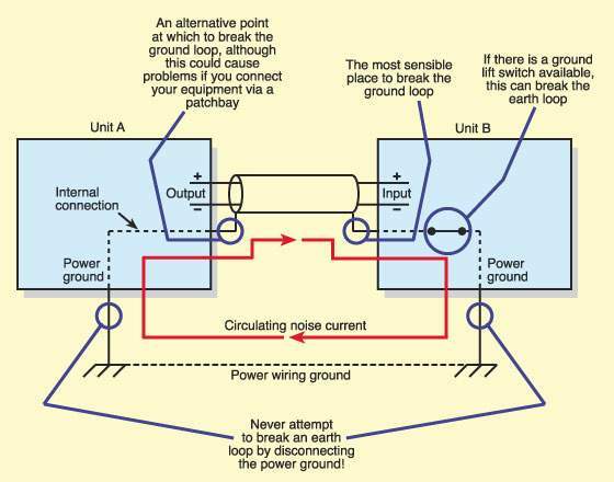

ll loop di massa, noto in inglese come ground loop non è altro che un ronzio che si verifica in particolari situazioni soprattutto quando si connettono dispositivi audio tra loro, dotati di messa a terra
Questo inconveniente è più frequente nel caso di connessioni con cavi sbilanciati (il cavo sbilanciato dispone di un solo conduttore, detto anche polo caldo, più la massa, mentre il cavo bilanciato dispone di due conduttori più la massa), e/o cavi di cattiva qualità e si crea quando la tensione rispetto a massa dell’unità sorgente ( A ) è differente dall’altra unità di destinazione ( B ) creando una differenza di potenziale e quindi una circolazione di corrente

@ilmisuratore il loop di massa ha la stessa intensita sia che il cavo è sbilanciato eo bilanciato.
Si parla di correnti parassite che nulla hanno a che fare con il segnale audio.

@ilmisuratore ANCORA?!!?? Ma lo vuoi capire che i disturbi di modo comune non ci entrano UN FICO SECCO con i loop di massa??
Che poi un cavo sbilanciato capti i 50hz, non vuol dire che soffre di loop di massa a prescindere.
All'opposto per i cavi bilanciati, che non soffrono di disturbi di modo comune(quindi non influenzabili da i 50hz captati sulla linea), ma di soli loop di massa, che per noi europei equivale ai 50hz
Elettrotecnica di base... ma base-base...
https://melius.club/topic/23139-volume-digitale/page/2/#findComment-1385639

@ilmisuratore la tua è solamente ignoranza in materia... confondi tante, troppe cose.
Continui a fare il figo puntando il dito sui disturbi di modo comune(andare a rivedere cosa sono perche a questo punto dubito su tutto il tuo "sapere") e invece cosa sono i loop di massa. Pensavo che lo schemino postato a prova di ignoranti avesse avuto un qualche effetto, invece nulla da fare...

@BEST-GROOVE le D.I. Box sono degli scatolini tutto fare, usati principalmente per bilanciare i segnali di sorgenti come strumenti musicali e alcuni microfoni, oppure per isolare la sorgente dal ricevitore, qualunque esso sia, in modo da evitare i ground loop con appositi trasformatori isolatori eo interruttori di ground lift.

@ilmisuratore la tecnica non ha interpretazioni. Te continui a confondere i disturbi di modo comune con i ground loop.
Studiare un po l'argomento ti farebbe bene. Non è una provocazione, ma proprio un consiglio dato da un professionista del settore, non un hobbista qualunque, ad una persona che ha evidenti lacune in materia.
