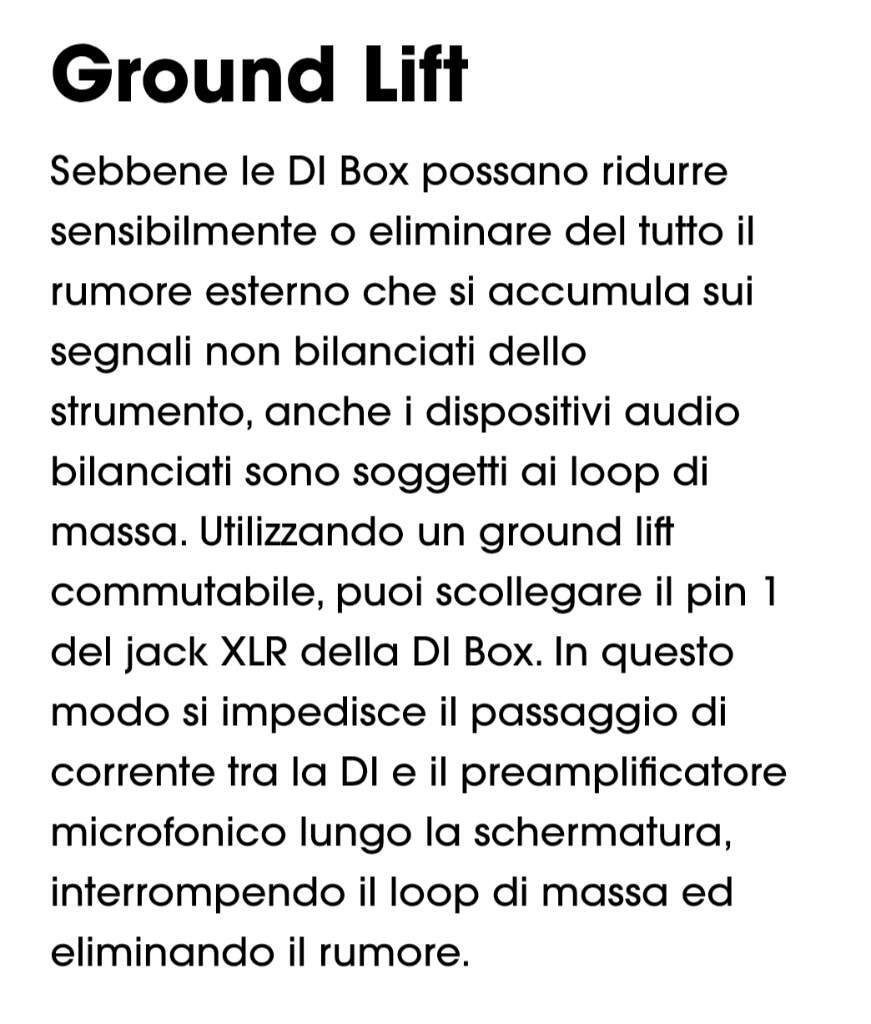

Oscar Inviato 22 Dicembre 2024 Condividi Inviato 22 Dicembre 2024 @BEST-GROOVE le D.I. Box sono degli scatolini tutto fare, usati principalmente per bilanciare i segnali di sorgenti come strumenti musicali e alcuni microfoni, oppure per isolare la sorgente dal ricevitore, qualunque esso sia, in modo da evitare i ground loop con appositi trasformatori isolatori eo interruttori di ground lift. Link al commento https://melius.club/topic/23139-volume-digitale/page/3/#findComment-1385657 Condividi su altri siti Altre opzioni di condivisione...
Moderatori BEST-GROOVE Inviato 22 Dicembre 2024 Moderatori Condividi Inviato 22 Dicembre 2024 @Oscar grazie, ma il nome per esteso di D.I. sarebbe? Link al commento https://melius.club/topic/23139-volume-digitale/page/3/#findComment-1385659 Condividi su altri siti Altre opzioni di condivisione...
Oscar Inviato 22 Dicembre 2024 Condividi Inviato 22 Dicembre 2024 @ilmisuratore la tecnica non ha interpretazioni. Te continui a confondere i disturbi di modo comune con i ground loop. Studiare un po l'argomento ti farebbe bene. Non è una provocazione, ma proprio un consiglio dato da un professionista del settore, non un hobbista qualunque, ad una persona che ha evidenti lacune in materia. 2 Link al commento https://melius.club/topic/23139-volume-digitale/page/3/#findComment-1385660 Condividi su altri siti Altre opzioni di condivisione...
redpepper Inviato 22 Dicembre 2024 Condividi Inviato 22 Dicembre 2024 @BEST-GROOVE https://www.palmer-germany.com/it/blog/che-cos-e-un-di-box/ 1 Link al commento https://melius.club/topic/23139-volume-digitale/page/3/#findComment-1385661 Condividi su altri siti Altre opzioni di condivisione...

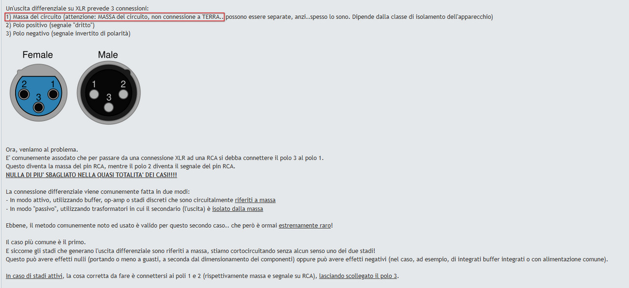

ilmisuratore Inviato 22 Dicembre 2024 Condividi Inviato 22 Dicembre 2024 2 minuti fa, Oscar ha scritto: @ilmisuratore la tecnica non ha interpretazioni. Te continui a confondere i disturbi di modo comune con i ground loop. Studiare un po l'argomento ti farebbe bene. Non è una provocazione, ma proprio un consiglio dato da un professionista del settore, non un hobbista qualunque, ad una persona che ha evidenti lacune in materia. L'errore che commetti in questo caso è palese Tu consideri la massa del bilanciato come riferimento a terra, cosa che lo è nel single-ended, ma come saprai (forse) la massa del bilanciato è riferita alla massa del circuito, dunque è chiaro che con il single-ended possano sorgere loop Link al commento https://melius.club/topic/23139-volume-digitale/page/3/#findComment-1385662 Condividi su altri siti Altre opzioni di condivisione...

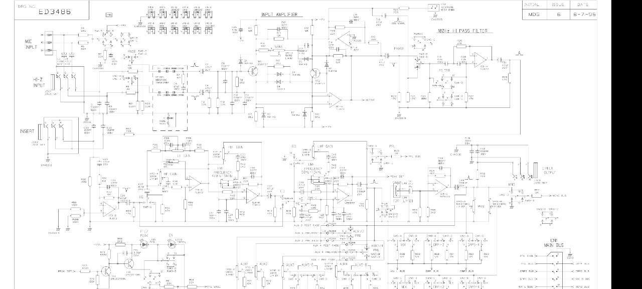

Oscar Inviato 22 Dicembre 2024 Condividi Inviato 22 Dicembre 2024 Schema canale ingresso mixer Soundcraft... Notare che tutte le parti del circuito fanno riferimento allo chassis, che a sua volta è connesso con la terra. Link al commento https://melius.club/topic/23139-volume-digitale/page/3/#findComment-1385670 Condividi su altri siti Altre opzioni di condivisione...
Oscar Inviato 22 Dicembre 2024 Condividi Inviato 22 Dicembre 2024 @ilmisuratore continui a mettere in mezzo bilanciato e sbilanciato, non capendo dov'è il tuo errore piu grande... Continua cosi, che la figura non è il massimo. Link al commento https://melius.club/topic/23139-volume-digitale/page/3/#findComment-1385671 Condividi su altri siti Altre opzioni di condivisione...
