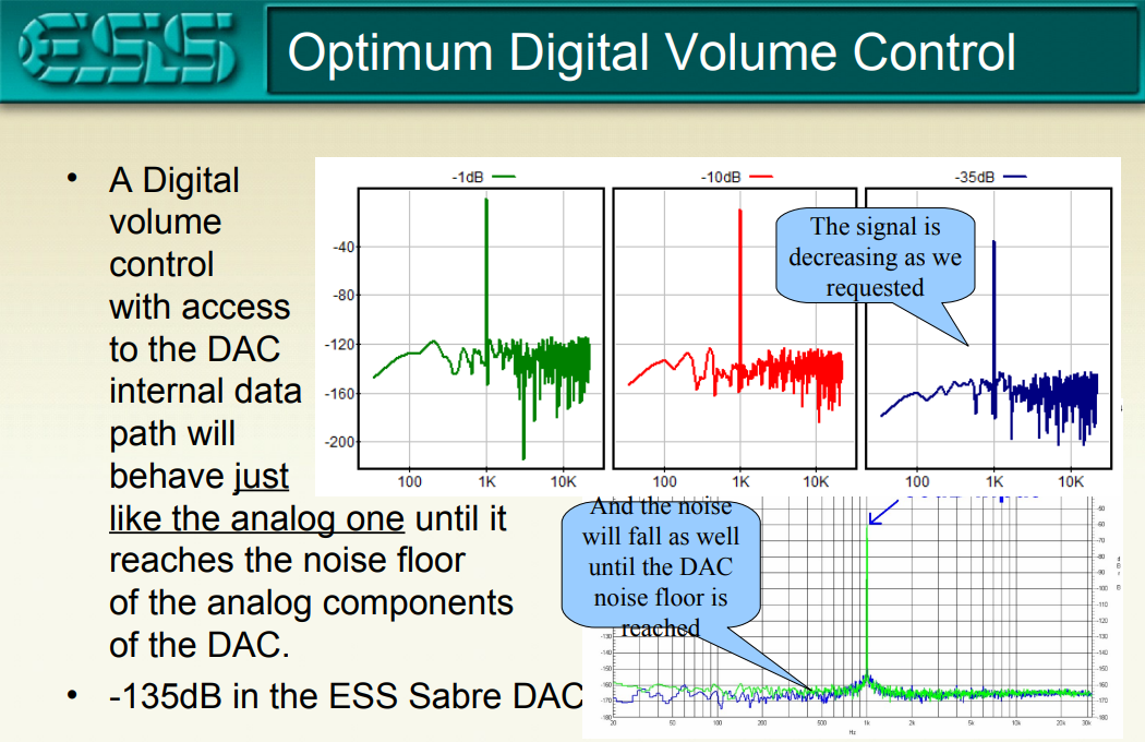

L'ultima volta che ho confrontato un volume digitale contro un volume analogico quest'ultimo ha superato, anche se di poco, quello digitale
Adesso vedo che in una discussione su questo DAC viene riportata questa immagine che, se confermato, potrebbe garantire prestazioni superiori a quelle di un volume analogico
L'attenuazione del livello di volume fa decrescere anche il rumore...interessante...se venisse accertato, in quanto si manterrebbe un livello molto alto di risoluzione
gira da 10anni quel documento :classic_biggrin: chi sei moviola
https://melius.club/topic/23139-volume-digitale/page/5/#findComment-1386487

L'utente che ha aperto il 3D parla giusto di grande silenziosità
A guardare quel grafico non sembra affatto impossibile superare anche i migliori volumi analogici
