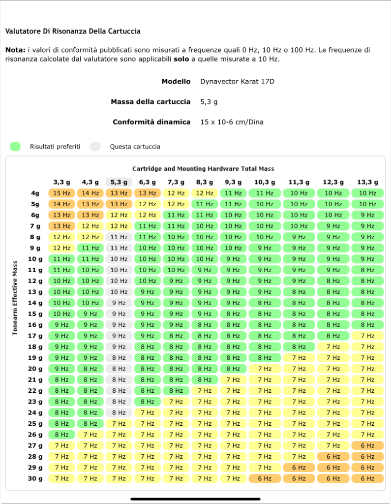

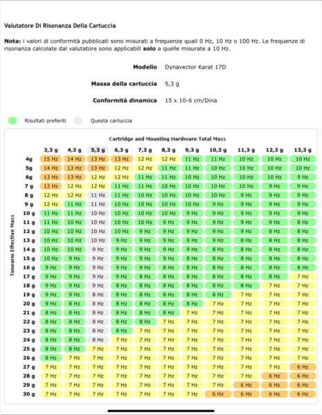

Giannimorandi Inviato 10 Gennaio 2025 Condividi Inviato 10 Gennaio 2025 @orimarti la testina è compatibile con il braccio al limite della tolleranza e il pre phono è molto versatile si adatta a molte testina in circolazione il suono ortofon è rotondo e pieno non troppo dettagluato anche se ka black è la più dettagliata della serie Link al commento https://melius.club/topic/23172-nuova-testina-mc-consigli/page/6/#findComment-1401364 Condividi su altri siti Altre opzioni di condivisione...

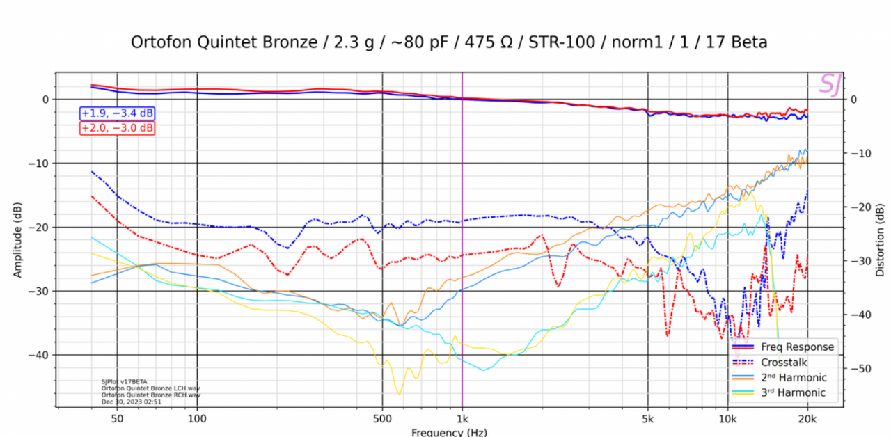

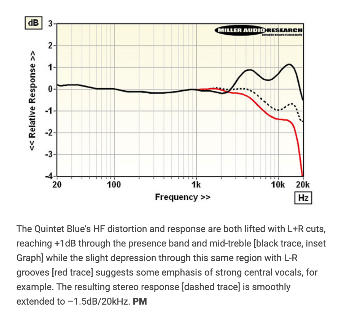

noam Inviato 12 Gennaio 2025 Condividi Inviato 12 Gennaio 2025 Il 09/01/2025 at 23:24, daniele ha scritto: Io ho la quintet blue da diversi anni..testina che traccia in modo eccezionale, la consiglierei se inseribile in un impianto dal suono piuttosto "aperto" in quanto ha un discreto roll off sulle alte frequenze (perlomeno la mia) Interessante il grafico , secondo i miei gusti andrei di certo di Bronzo. Link al commento https://melius.club/topic/23172-nuova-testina-mc-consigli/page/6/#findComment-1403253 Condividi su altri siti Altre opzioni di condivisione...
Giannimorandi Inviato 12 Gennaio 2025 Condividi Inviato 12 Gennaio 2025 @noam la quintet blue ha anche un uscita più alta 0,5mv che facilmente si pilota con un ingresso mc da 60db di guadagno la bronzo e la black escono con quasi la metà potenza occorre più guadagno per avere dinamica Link al commento https://melius.club/topic/23172-nuova-testina-mc-consigli/page/6/#findComment-1403288 Condividi su altri siti Altre opzioni di condivisione...
