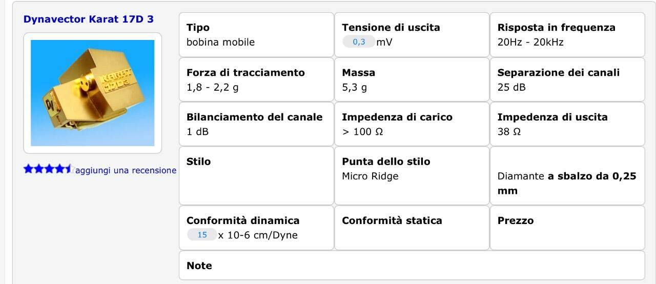

Spadaccino1 Inviato 16 Maggio 2025 Condividi Inviato 16 Maggio 2025 Il 13/01/2025 at 09:48, riverman ha scritto: Il 24/12/2024 at 15:44, Max440 ha scritto: Ho deciso: nel 2025 vorrei "accattarmi" una MC stando dentro il budget dei 1000 eurini ... Leggendo qua e la, tra forum e recensioni varie, mi pare che una delle scelte migliori potrebbe essere la: DYNAVECTOR DV-20X2L Cosa ne pensate? Avete altri suggerimenti in merito? .-.-.-. ps: essendo impossibile provare le testine, devo andare un po' a intuito sperando di fare centro ... ps2: sarebbe un upgrade (spero) rispetto alla mia Audiotechnica AT440 MM Thanks, Max Expand @Max440 per quanto mi riguarda ti posso senz'altro segnalare la Dynavector 17D3 @noamsalve, in qualità di possessori/ex della DV KARAT 17D3, ricordate esattamente quale sia la compliance dinamica? Dal sito Dynavector non è chiaro Considerando, anche, che i jap la indicano di solito a 100hz, vorrei essere sicuro prima di fare un passo. Per il mio braccio fa molta differenza, tra 15 e 30. Link al commento https://melius.club/topic/23172-nuova-testina-mc-consigli/page/7/#findComment-1514065 Condividi su altri siti Altre opzioni di condivisione...
antonio 64 Inviato 16 Maggio 2025 Condividi Inviato 16 Maggio 2025 @Spadaccino1 se puo esserti utile da vinyl engine. 1 Link al commento https://melius.club/topic/23172-nuova-testina-mc-consigli/page/7/#findComment-1514157 Condividi su altri siti Altre opzioni di condivisione...
noam Inviato 17 Maggio 2025 Condividi Inviato 17 Maggio 2025 @Spadaccino1 purtroppo la 17d3 non è più qui con me e con essa le sue istruzioni . Ha una compliance media da quello che ricordo , infatti si interfacciava bene sia con il Jelco sa750b, braccio di massa media ,a 2gr, sia con l'audio Technica atp12t, braccio con massa medio alta , a 2,2 gr . Migliorava tanto con un trafo esterno , già un economico T20 mkII della Ortofon , le dava vita , aggiungendo calore e colore . Tra le testine più neutre che abbia mai avuto . 1 Link al commento https://melius.club/topic/23172-nuova-testina-mc-consigli/page/7/#findComment-1514326 Condividi su altri siti Altre opzioni di condivisione...
Spadaccino1 Inviato 17 Maggio 2025 Condividi Inviato 17 Maggio 2025 @antonio 64 grazie, lo conosco. Il fatto è che non ho contezza della reale compliance dinamica, come ho evidenziato nel precedente post. La Casa la da 15 mm/N... cosa rappresenta, la compliance a 100hz oppure a 10hz, o ancora la compliance statica (in effetti la misurano non in cu bensì mm/N). 6 ore fa, noam ha scritto: una compliance media da quello che ricordo E quindi, come dice @noam,se é media, potrebbe essere 15 @10hz...? Nessuno può confermare? Link al commento https://melius.club/topic/23172-nuova-testina-mc-consigli/page/7/#findComment-1514590 Condividi su altri siti Altre opzioni di condivisione...
