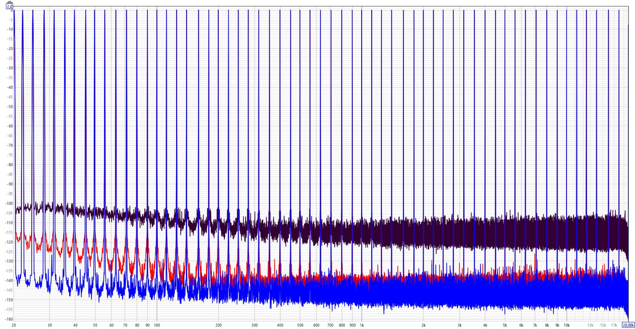

Osserviamo un esempio:
In condizioni controllate i DAC che producono un livello abbondantemente SOTTO la linea nera posta a -115 dB risultano all'ascolto tra il molto simile e l'indistinguibile
I DAC che producono un livello di alterazioni attorno alla linea nera risultano all'ascolto "potenzialmente distinguibili" (siamo attorno ai limiti della JDD) e che dipende molto dalla sensibilità dell'ascoltatore e la risoluzione dell'impianto
I DAC che oltrepassano la linea nera risultano facilmente distinguibili e imprimono il loro carattere sonoro, che non vuol dire simili ad altri, anche se producessero circa gli stessi livelli in quanto la distribuzione armonica non è mai la stessa e nemmeno potrebbe esserlo nel momento in cui tali distorsioni si sommano con tutte le altre prodotte dai componenti a valle, tipo PRE, FINALI e DIFFUSORI producendo anche diversi tipi di intermodulazione

Per chi volesse iniziare a fare un esame qui sotto un interpretazione di quello che potrebbe accadere in condizioni controllate
https://melius.club/topic/23190-capire-dalle-misure-come-suona-un-dac/page/2/#findComment-1388518
La linea BLU appartiene al DAC Mola Mola Tambaqui
La linea ROSSA ad un D10b Topping
La linea NERA ad uno smartphone Xiaomi note 8 pro
In condizioni controllate i primi due non producono differenze distinguibili, mentre il terzo si...si fa distinguere
https://melius.club/topic/23190-capire-dalle-misure-come-suona-un-dac/page/2/#findComment-1388531

In condizioni controllate si, ovvero in assenza di elementi estranei quali possono essere le minuzie di un interfacciamento che ne varia ad esempio la risposta...ma fesserie a riguardo

Ed è proprio questo il succo del discorso e l'interpretazione corretta delle misure
Come vedi anche il telefono non fa "schifo" alle misure, ma supera una soglia la cui distinguibilità è abbastanza palese...tuttavia è da considerarsi ancora oggetto dentro il range "ben suonante" e con un certo carattere
