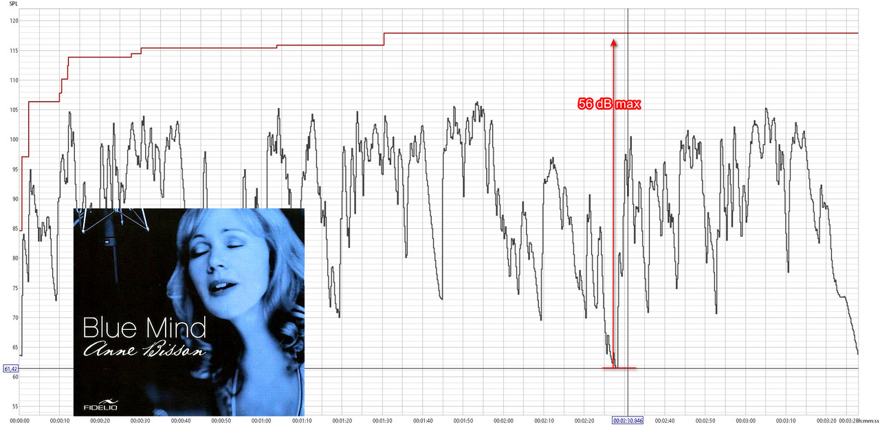

Coltr@ne Inviato 6 Gennaio 2025 Condividi Inviato 6 Gennaio 2025 14 ore fa, ilmisuratore ha scritto: Facendo passare il brano dall'SPL logger l'escursione massima registrata raggiunge esattamente 56 dB, lo si vede dai livelli finestrati a 125ms sul minimo raggiunto e il livello massimo di picco Il rumore di fondo ambientale da li non si può vedere? Se fosse stato più alto del valore minimo come si vede dal grafico? Link al commento https://melius.club/topic/23269-la-dinamica-logora-chi-non-ce-lha/page/10/#findComment-1397261 Condividi su altri siti Altre opzioni di condivisione...

ilmisuratore Inviato 6 Gennaio 2025 Condividi Inviato 6 Gennaio 2025 23 minuti fa, Coltr@ne ha scritto: Il rumore di fondo ambientale da li non si può vedere? Se fosse stato più alto del valore minimo come si vede dal grafico? E' una misura elettrica (non acustica) per valutare se i livelli finestrati di minimo e picco corrispondono a quelli del brano Il rumore nella misura acustica si vedrebbe eccome...specie se troppo alto A questo punto si può fare una bella cosa: calibrare il sistema di misura (l'umik-1 lo fa di default) rilevare il rumore di fondo e tracciare una linea che ne determina il livello cosi da valutare se va ad inficiare i livelli minimi RMS della registrazione durante i pianissimi In ogni caso quando il livello di rumore acustico è alto la parte relativa ai minimi finestrati NON scendono abbastanza in quanto impattano con il rumore Qui sotto la rilevazione acustica del mio sistema Noterai che si raggiungono i 121 dB di picco massimo e un minimo a -70 dB dal picco (50 dB) La scala parte da un minimo di 40 dB SPL per cui dal momento che a casa mia in alcune ore raggiungo 21 dBA di rumore acustico non si vede Volendo si potrebbe anche ampliare la scala (fino a 20 dB) tracciare il rumore con un peak-hold che lo salva in modo da renderlo visibile nel grafico come riferimento del rumore acustico (piu che altro questa operazione serve per chi non ha la fortuna di avere ambienti molto silenziosi) 1 Link al commento https://melius.club/topic/23269-la-dinamica-logora-chi-non-ce-lha/page/10/#findComment-1397285 Condividi su altri siti Altre opzioni di condivisione...
Coltr@ne Inviato 6 Gennaio 2025 Condividi Inviato 6 Gennaio 2025 7 minuti fa, ilmisuratore ha scritto: caso quando il livello di rumore acustico è alto la parte relativa ai minimi finestrati NON scendono abbastanza in quanto impattano con il rumore Questo intendevo, nel mio ambiente più rumoroso, se riproducessi lo stesso brano i minimi sarebbero più alti, giusto? Link al commento https://melius.club/topic/23269-la-dinamica-logora-chi-non-ce-lha/page/10/#findComment-1397294 Condividi su altri siti Altre opzioni di condivisione...
