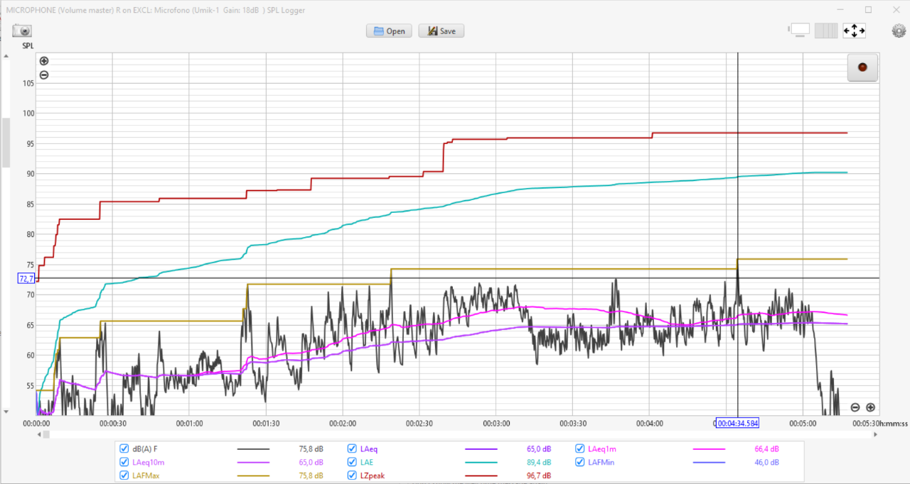

pro61 Inviato 4 Gennaio 2025 Condividi Inviato 4 Gennaio 2025 @ilmisuratore @grisulea Come si legge sto robo, di più non ho alzato perchè già mi fischiavano le orecchie. Link al commento https://melius.club/topic/23269-la-dinamica-logora-chi-non-ce-lha/page/7/#findComment-1395639 Condividi su altri siti Altre opzioni di condivisione...
ilmisuratore Inviato 4 Gennaio 2025 Condividi Inviato 4 Gennaio 2025 12 minuti fa, pro61 ha scritto: @ilmisuratore @grisulea Come si legge sto robo, di più non ho alzato perchè già mi fischiavano le orecchie. Che segnale hai utilizzato ? a guardare il grafico non noto un elevato fattore di cresta Tra i livelli LAeq e LZpeak c'è "poca differenza" Link al commento https://melius.club/topic/23269-la-dinamica-logora-chi-non-ce-lha/page/7/#findComment-1395656 Condividi su altri siti Altre opzioni di condivisione...
pro61 Inviato 4 Gennaio 2025 Condividi Inviato 4 Gennaio 2025 È un brano di musica rock Link al commento https://melius.club/topic/23269-la-dinamica-logora-chi-non-ce-lha/page/7/#findComment-1395658 Condividi su altri siti Altre opzioni di condivisione...
ilmisuratore Inviato 4 Gennaio 2025 Condividi Inviato 4 Gennaio 2025 Adesso, pro61 ha scritto: È un brano di musica rock ...immaginavo LZpeak è il livello di picco massimo LAeq è il livello medio equivalente...ed è abbastanza alto in quanto sfiora i 95 dB (per quello le orecchie ne risentono) LAFmax equivale ai livelli rilevati dai normali fonometri in class 2 (ovvero fast 125ms) Tutto quadra Se provi con musica molto piu dinamica il divario tra LAeq e LZpeak si incrementa e a fronte di valori di picco molto piu alti avvertirai anche meno fastidio Link al commento https://melius.club/topic/23269-la-dinamica-logora-chi-non-ce-lha/page/7/#findComment-1395665 Condividi su altri siti Altre opzioni di condivisione...
