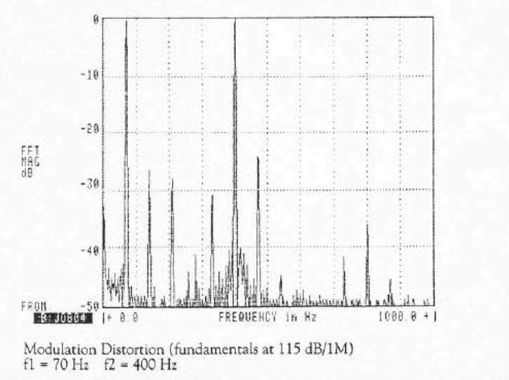

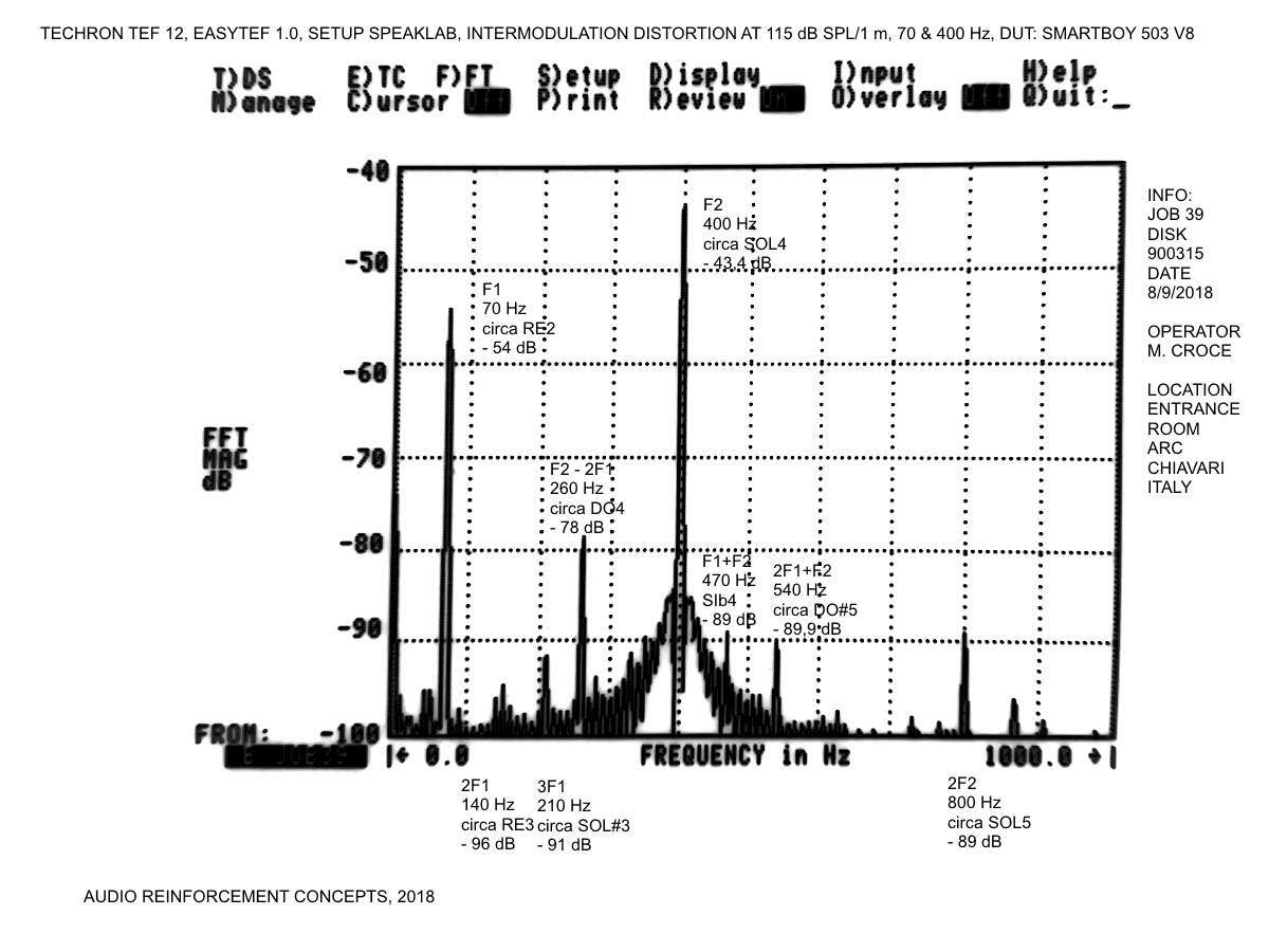

Questo è un messaggio popolare. marcellocroce Inviato 3 Gennaio 2025 Questo è un messaggio popolare. Condividi Inviato 3 Gennaio 2025 21 ore fa, Luca44 ha scritto: P.S. prego tutti di restare in tema di misure sui diffusori, non di altri componenti delle catene hi-fi altrimenti scivoliamo troppo off-topic e poi non si capisce più nulla. Grazie per la collaborazione ! Questo è un argomento di devastante complessità ed implicazioni, con una lunga storia alle spalle, che per affrontarlo compiutamente, occorrerebbe studiare a fondo i documenti pubblicati nel corso di circa 70 anni dai seguenti studiosi (fra parentesi è indicata l' organizzazione o la compagnia di appartenenza), e cercando di coglierne tutti gli aspetti più reconditi e le implicazioni conseguenti, che hanno fatto si che il tema sia in qualche modo controverso, e non ci sia univoca uniformità di vedute. Gli studiosi sono i seguenti: Harry Olson (Radio Corporation of America) Mannie Horowitz John Hilliard (Altec Lansing e Metro Goldwin Meyer) Fryer Shorter (BBC) Cathode Ray Paul W. Klipsch (Klipsch & Associates) James Moir (JM Associates) Richard Heyser (NASA, Ente Aerospaziale Americano) Carl Schrock (Tektronix) David Griesinger (Lexicon) John Eargle (JBL) Floyd Toole (CNR Canadese e Harman International) Earl Geddes (GedLee) Gene Czerwinskj (Cerwin Vega) Vance Dickason (Voice Coil Magazine) Joseph D' Appolito (D' Appolito Design) Richard Cabot (Audio Precision) Bob Metzler (Audio Precision) Voishvillo (Harman) Martin Colloms (Monitor Audio) Steve Temme (Bruel & Kijaer) Wolfgang Klippel (Klippel) Don B. Keele (DBK Associates and Labs) ed altri ancora. Ovviamente non è in alcun modo possibile riportare in questa sede la moltitudine di significative questioni e di osservazioni che emergono da tutti i contributi sull' argomento specifico, ma alcune rilevanze, su cui c'è unanimità di pareri, esistono senza alcun dubbio. La più importante della quale è che il maggior degrado della qualità di ascolto è causato dalla Distorsione di Modulazione, e di Intermodulazione, e non dalla Distorsione Armonica. A questa conclusione ci era già arrivato Paul Klipsch intorno alla fine degli anni 60, ma il suo lavoro fu pesantemente ostracizzato da un industria audio coalizzata in senso opposto, che non aveva alcun interesse che determinate evidenze venissero rese pubbliche, e liquidando la questione come irrilevante o ininfluente. Ma non lo era affatto. Inoltre, nel corso degli anni, l' ostracismo diffuso e generalizzato ha fatto da barriera, impedendo l' instaurarsi di uno standard ufficialmente ed universalmente accettato per compiere misure di distorsione di questi tipi su sistemi di altoparlanti. I numeri che ne uscivano erano ben poco edificanti, e si temeva che ciò avrebbe ostacolato le vendite e probabilmente l' avrebbe fatto. La riprova è che non si trovano da nessuna parte documenti ufficiali di costruttori che illustrino con precisione la Distorsione di Modulazione e di Intermodulazione, Modulazione di Ampiezza o Modulazione di Frequenza, in determinate condizioni di misura, salvo che da parte della Klipsch stessa, che le rese pubbliche al riguardo di diversi modelli della Serie KP per impieghi professionali, compresa la La Scala Industrial, ed il TSCM, una specie di Klipschorn per uso professionale. Prodotti che oggi non sono più costruiti. Lo so perchè all' epoca di ciò, io lavoravo per la Outline di Brescia, e fin dai primi anni 80 Outline era anche il Distributore italiano di Klipsch. Ma siccome poi le circostanze mi hanno portato a lavorare per altri costruttori, ho naturalmente utilizzato quei documenti Klipsch come riferimenti di ulteriori necessarie ricerche. Un saluto MC PS La prima immagine è un test di distorsione di intermodulazione di un prodotto attuale ottenuta secondo una procedura proprietaria Klipsch che è a sua volta derivata dalla procedura SMPTE, (che per le elettroniche è l' unico standard attualmente in uso) e “vagamente” compatibile con lo Standard IEC 60268-5, una norma che non ho mai visto applicare da chicchessia, ne in ambito professionale, e tanto meno in ambito hi fi. La seconda è un test di un prodotto professionale Klipsch di simili dimensioni, oggi non più prodotto. Frequenze di prova sinusoidali sono 70 e 400 Hz, la pressione in asse è 115 dB SPL a 1 m. E' impiegato un amplificatore professionale da 2 kW su 4 ohm. La rappresentazione è a scala lineare da 0 a 1000 Hz in entrambi, ma il grafico Klipsch ha 10 dB in meno di scala verticale. 4 1 Link al commento https://melius.club/topic/23273-quali-misure-sui-diffusori-ritenete-poco-utili-propongo-la-mia-detestata-n-1-thdn/page/5/#findComment-1394613 Condividi su altri siti Altre opzioni di condivisione...
