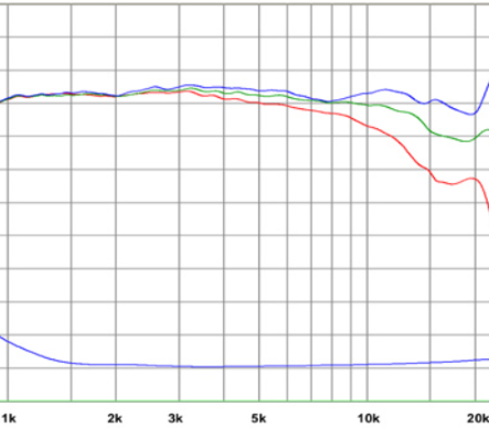

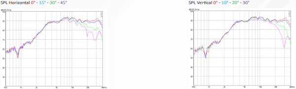

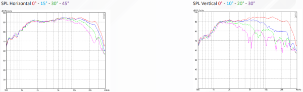

Questo è un messaggio popolare. dariosch Inviato 3 Gennaio 2025 Questo è un messaggio popolare. Condividi Inviato 3 Gennaio 2025 15 ore fa, jakob1965 ha scritto: Da non esperto penso che misure utili (parlando di diffusori) siano b) le misurazioni della direttività: che credo (credo) vengano fatte spostando il microfono sul piano orizzontale (posto ad un certa altezza ragionata rispetto al diffusore) su un arco di cerchio a varie angolature per vedere come varia il tutto - sempre se ho capito giusto Cerco di spiegare meglio. 1 - Se noi ascoltiamo disposti più o meno a triangolo equilatero, con i diffusori puntanti in faccia ascoltiamo in asse (asse 0°) ma se spostiamo i diffusori e li mettiamo "dritti"(perpendicolari con il muro), esempio, ascoltiamo fuori asse di 30°, caso non proponibile, se li spostiamo ulteriormente di 30° gradi verso le pareti laterali, ascoltiamo fuori asse di 60°. 2 - Gli altoparlanti hanno una risposta in frequenza che : -se puntati in faccia (asse 0°) hanno una risposta più estesa. -se li orientiamo (esempio di 30°) la risposta in frequenza tende a perdere (a scendere) nella gamma alta del suo probabile utilizzo. -a 60° ovviamente perderà ancor di più. Per esempi dimostrativi, prendo 2 tweeter, SB21SDCN-C000-4 (foto 1) e SB29RDNC-C000-4 (foto 2), di questi sono disponibili le misure in asse 0° (in blu) - fuori asse 30°(in verde) - fuori asse 60°(in rosso). Come vedete dalle misure, -Il tw SB21 perde pochissimo rispetto all'altro, a 20Khz ci arriva facilmente anche a 60° (linea rossa) quindi significa che ha più dispersione laterale (ci saranno anche più riflessioni da tenere a bada, insonorizzazioni varie, ma questo è un altro discorso). Un diffusore con questo tw lo puoi ascoltare in asse ma anche dritto (a 30°), in base ai gusti e situazione di resa. -Il tw SB29 invece perde abbastanza già a partire da 30° fuori asse(linea verde), se vedete la risposta cala già dai 12Khz in su, tra 12Khz e 18Khz ci sono ben -15dB a spanne, quindi significa che è più direttivo (ci saranno anche meno riflessioni da tenere a bada). Un diffusore con questo tw è quasi d'obbligo ascoltarlo in asse 0°, o magari fuori asse di poco, esempio 5°, messo dritto (a 30°) sarebbe improponibile ed un DSP questo tipo miracoli non li può fare. Più o meno stesso discorso per dei woofer o dei mid, se ritenete opportuno faccio altri esempi, Un wf od un mid fuori asse potrebbe perdere un po' nella zona superiore di incrocio con l'altra via, ma se lo si sceglie con più estensione, cioè che abbia ancora "margine" oltre l'incrocio, potrebbe anche non perdere nulla e cambiare poco. 1 2 Link al commento https://melius.club/topic/23273-quali-misure-sui-diffusori-ritenete-poco-utili-propongo-la-mia-detestata-n-1-thdn/page/7/#findComment-1394875 Condividi su altri siti Altre opzioni di condivisione...
