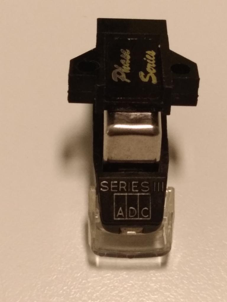

Massimiliano S. Inviato 31 Maggio 2021 Condividi Inviato 31 Maggio 2021 ... ed eventualmente sul TP16 del Thorens 125 MkII? Finalmente ho trovato una 10E in buone condizioni, ma so che è abbastanza particolare come caratteristiche e confesso di non essere affatto esperto in fatto di accoppiamenti giudiziosi (per dirla alla Gadda). Grazie a tutti. Link al commento https://melius.club/topic/2328-adc-10e-mkiv-come-va-su-rega-rb-700/ Condividi su altri siti Altre opzioni di condivisione...
Velvet Inviato 31 Maggio 2021 Condividi Inviato 31 Maggio 2021 Le ADC che ho avuto io (XLM, ZLM, Integra) gradivano bracci di massa molto bassa. Su bracci di massa media come quelli citati non fungevano granchè. Ma la 10E non la conosco. Link al commento https://melius.club/topic/2328-adc-10e-mkiv-come-va-su-rega-rb-700/#findComment-103593 Condividi su altri siti Altre opzioni di condivisione...
Moderatori BEST-GROOVE Inviato 31 Maggio 2021 Moderatori Condividi Inviato 31 Maggio 2021 Perché l'interesse di usare una testina così insignificante nel panorama delle testine passate e presenti su un braccio come il Rega che si merita decisamente di meglio? Va ben che traccia a 0,7 grammi stando alle specifiche e forse a quei tempi si poteva ritenere un particolare straordinario ma non rarissimo; si tratta di una necessità dettata da qualche caratteristica particolare o semplicemente l'hai rinvenuta in un angolo di cassetto e ti duole il cuore non utilizzarla? Eccoti comunque le specifiche, da li farsi 4 calcoli per individuare il braccio ottimale è un'attimo. Type: Induced magnet. Output: 4 mV at 5.5 cm/sec recorded velocity. Tracking Force: 0.7 gram. Frequency Response: 10 Hz to 20 kHz ±2 dB. Channel Separation: 30 dB from 50 Hz to 12 kHz. Compliance: 35 x 10 3/4 cm/dyne. Elliptical Stylus Tip: Contact radius, .0003 in.; lateral radius, .0007 in. IM Distortion: Less than 0.5%--400 & 4000 Hz at 14.3 cm/sec recorded velocity. Vertical Tracking Angle: 15 deg. Recommended Load Impedance: 47,000 ohms nominal. Link al commento https://melius.club/topic/2328-adc-10e-mkiv-come-va-su-rega-rb-700/#findComment-103598 Condividi su altri siti Altre opzioni di condivisione...
bear_1 Inviato 31 Maggio 2021 Condividi Inviato 31 Maggio 2021 @BEST-GROOVE ...mi dispiace ma questa volta non sono d'accorto con te..... ho una 10 E MkIV con stilo di ricambio con uno SME 3009III suona molto bene e fa pensare che tutte queste novità sono spesso solo sul "termine".. Se poi mi dici che oggigiorno ci sono altre valide testine per cui non si sente una particolare nostalgia (visto che il marchio non esiste più) ...bene. Comunque il braccio Rega non è indicato. Soluzioni: SME III o Black Widow....... o lasciare perdere.👋 Link al commento https://melius.club/topic/2328-adc-10e-mkiv-come-va-su-rega-rb-700/#findComment-103672 Condividi su altri siti Altre opzioni di condivisione...
Massimiliano S. Inviato 31 Maggio 2021 Autore Condividi Inviato 31 Maggio 2021 Vi ringrazio per le risposte. La 10E ha un manipolo di estimatori, soprattutto in Germania dove alcuni si sono spinti a ribattezzarla "MC killer". Io non l'ho mai sentita per cui ero piuttosto curioso, anche perché ho una vecchia 220X che mi è sempre sembrata sorprendente come suono. Però la 220 si monta agevolmente anche su bracci "pesantoni", come quelli montati in fabbrica sui Lenco, la 10E è notoriamente molto più critica. Magari provo a metterla su così, tanto per sentire qualcosa, in attesa di trovare un SME III da mettere nell'altro Thorens - il problema potrebbe essere trovarlo a prezzi non da estorsione. Link al commento https://melius.club/topic/2328-adc-10e-mkiv-come-va-su-rega-rb-700/#findComment-103692 Condividi su altri siti Altre opzioni di condivisione...
Moderatori BEST-GROOVE Inviato 31 Maggio 2021 Moderatori Condividi Inviato 31 Maggio 2021 3 ore fa, bear_1 ha scritto: suona molto bene e fa pensare che tutte queste novità sono spesso solo sul "termine". chiedo: pensi che una economicissima AT entry attuale come la AT 95 suoni peggio o non possa eguagliare una Adc dell'epoca? Potrei capire se si parlasse della Astrion modello di punta della casa ai tempi innovativa ma, seppur potrei sbagliarmi non vedo da cosa si possano discostare le Adc non di punta dalle analoghe Shure o Stanton di quel periodo che negli anni 70 andavano per la maggiore. Magari sbagliando, le Adc fin da quando mi sono interessato al mondo dell'hi fi le ho sempre snobbate forse a torto o forse a ragione; confesso che quando qualche anno fa me ne regalarono una, mezza demolita, nel senso che il corpo metallico si era scollato dalla base plastica suddividendosi in due pezzi e l'ho re incollato, ho constatato che la testina in questione e deduco tutta la serie di quella in mio possesso ha troppe parti mobili ad incastro poco salde tra di loro che mi appaiono foriere di risonanze, a parte questo modo alla "carlona" di assemblare ad incastro una testina non ho MAI e ripeto MAI avuto il minimissimo interesse a volerla utilizzare per un'ascolto tanta è la poca considerazione che ho per questo brand, al punto che è in una scatolina a far la muffa; la applicherò su un braccio nel momento che deciderò di mettere in vendita qualche giradischi. Link al commento https://melius.club/topic/2328-adc-10e-mkiv-come-va-su-rega-rb-700/#findComment-103761 Condividi su altri siti Altre opzioni di condivisione...
Velvet Inviato 31 Maggio 2021 Condividi Inviato 31 Maggio 2021 Come scrivevo più su, di ADC ne ho avute in tempi relativamente recenti (roba trovata NOS). A mio avviso erano ottime MM, davvero. Sul piano costruttivo erano un po' "americane" (ovvero più sostanza che cura) ma ripagavano con una resa sonora molto interessante: grande trasparenza in alto, bassa distorsione, ottima scena sonora. Il problema è che erano già pensate per bracci leggeri, in più con gli anni gli elastomeri ADC si ammorbidiscono ulteriormente e quindi non è difficile incappare in problemi di trackability o spanciamento. Comunque prodotti interessanti. Che abbiano senso o meno nel 2021 non saprei, ma non ci spenderei follie di certo. Link al commento https://melius.club/topic/2328-adc-10e-mkiv-come-va-su-rega-rb-700/#findComment-103833 Condividi su altri siti Altre opzioni di condivisione...
