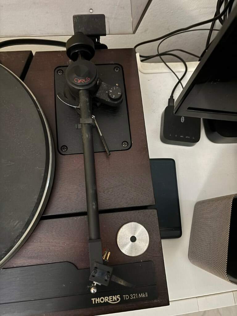

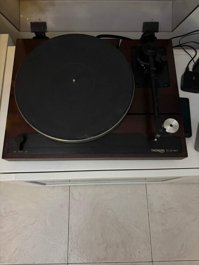

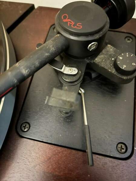

paolo_milano Inviato 7 Gennaio 2025 Condividi Inviato 7 Gennaio 2025 Buongiorno e buon 2025 a tutti. Mi è stato regalato un TD321 Mk II con braccio Mission Cyrus. Nonostante l'età e il non utilizzo da parecchio tempo mi sembra che funzioni alla perfezione, tranne l'alzabraccio che "non alza", la puntina tocca il disco anche con la levetta alzata. A levetta abbassata tutto funziona correttamente. Ovviamente il tutto merita una bella pulita... Posso rimediare? Mia manualità pari a zero e non vorrei fare danni. Allego qualche foto. Grazie in anticipo Link al commento https://melius.club/topic/23354-thorens-td321-mission-cyrus-regolazione-alzabraccio/ Condividi su altri siti Altre opzioni di condivisione...
Alessandro Inviato 7 Gennaio 2025 Condividi Inviato 7 Gennaio 2025 1 ora fa, paolo_milano ha scritto: Posso rimediare? Mia manualità pari a zero e non vorrei fare danni. Non conosco il braccio Mission ma da quello che intuisco il lift del braccio dovrebbe essere rimovibile semplicemente svitando un paio di viti senza particolari attitudini manuali. La prima da rimuovere, si vede anche dalla foto, è quella a stella sulla parte cromata del lift, poi ce ne dovrebbe essere un'altra sotto nella parte laterale del lift. Una volta rimosso il lift va smontato e ripristinato il pistoncino interno di un olio siliconico ad alta viscosità che frena la discesa del braccio. Gli olii siliconici si trovano anche nei negozi di modellismo o su internet io per il mio braccio Thorens ho acquistato un olio dalla viscosità di 500000 CST (allego foto) con cui il braccio impiega 3/4 secondi circa a discendere sul disco, attendi cmq anche ulteriori indicazioni da chi ha già fatto quel lavoro su il Mission, ciao Link al commento https://melius.club/topic/23354-thorens-td321-mission-cyrus-regolazione-alzabraccio/#findComment-1398575 Condividi su altri siti Altre opzioni di condivisione...

Alessandro Inviato 8 Gennaio 2025 Condividi Inviato 8 Gennaio 2025 56 minuti fa, paolo_milano ha scritto: potrei, senza smontare tutto, usare qualche goccia di lubrificante tipo CRC all'esterno del pistoncino o farei danni? Buongiorno, no non fare niente con il CRC, non è quello il modo di procedere. Il CRC è un lubrificante di sblocco per ben altri impieghi e finalita', il tuo lift necessita di essere smontato, pulito internamente per bene, e ripristinato del suo olio al silicone. Piuttosto se non ti senti sicuro non fare niente e fallo fare da un tecnico, il tuo Thorens può essere ripristinato di tutto ciò che occorre per essere reso come nuovo. Tu di dove sei? forse qualcuno di noi che abita vicino a te può aiutarti, ciao Link al commento https://melius.club/topic/23354-thorens-td321-mission-cyrus-regolazione-alzabraccio/#findComment-1398949 Condividi su altri siti Altre opzioni di condivisione...

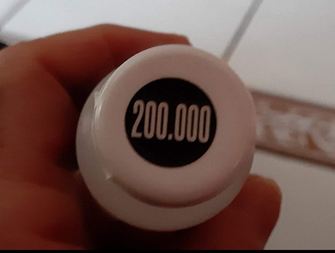

long playing Inviato 8 Gennaio 2025 Condividi Inviato 8 Gennaio 2025 @paolo_milano Buongiorno e Buon 2025. Ho lo stesso tuo giradischi e stesso braccio. Un annetto fa dopo quasi 30 anni riscontrai che il lift del braccio scendeva troppo velocemente a causa dell'olio siliconico che ormai non svolgeva piu' la,sua funzione. Anche nel tuo caso il problema e causato dall'olio siliconico. Qundi ho a smontare il lift dslla sede , aprirlo , pulirlo internamente e ripristinare con nuovo olio siliconico. Da informazioni recuperate circa le specifiche del costruttore del braccio , Jelco , l'olio siliconico devecessere della gradazione 200000 ed e' questo quello che devi utilizzare , lo puoi recuperare presso un negozio di modellismo. Dopo il ripristino il funzionamento e' ritornato perfetto con tempo di discesa della testina sul disco di circa 4 secondi , tempo che indica funzionamento ottimale. All'epoca subquesto forum postai anche descrizione dettagliata dell'intervento corredato da foto. Se ritrovo il tutto te lo linko. Non e' difficile ma occore un po' di manualita' ed abitudine e delicatezza a smontare e rimontare " cosette " piccole e delicate per cui se non lo ritieni affidati ad un piu' esperto. Ti anche necessariamte occorrono 2 "piccolissime" fi cui una misura " 2 ". chiavine a brugola. All'interno del cilindretto c'e' un pistoncino , ed una piccola molla che collabora con l' olio siliconico nel funzionamento del tutto. 1 Link al commento https://melius.club/topic/23354-thorens-td321-mission-cyrus-regolazione-alzabraccio/#findComment-1399024 Condividi su altri siti Altre opzioni di condivisione...

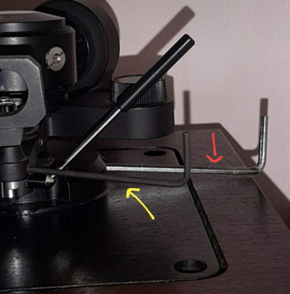

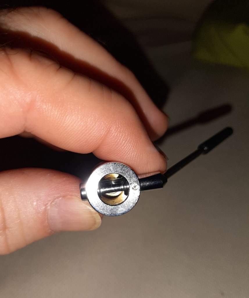

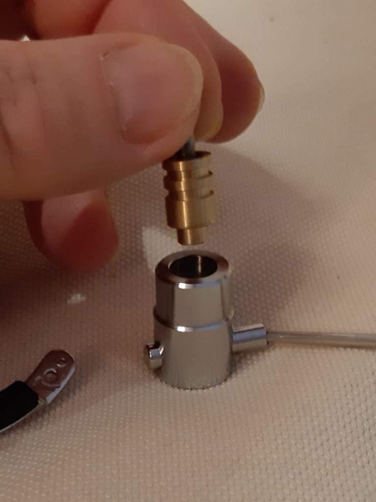

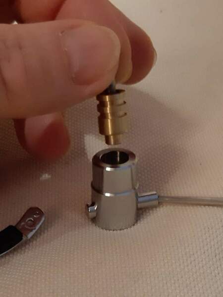

long playing Inviato 8 Gennaio 2025 Condividi Inviato 8 Gennaio 2025 @paolo_milano Ti rispiego in modo piu' preciso in quanto nel post precedente ricordavo male qualche particolare vedi per es. la misura della chiavina a brugola che occorre per rimuovere il dispositivo alzabraccio dalla sede che non e' di misura 2 ma addirittura di 1,5. Dunque il pistoncino ha 2 scanalature in cui aggiungi pochissimo olio siliconico. Non bisogna eccedere con la quantità, pena un eccessivo attrito che inficierà il giusto funzionamento. Le scanalature sul pistoncino sono fatte apposta per ospitare l'olio siliconico e creare attrito con la parete del cilindretto un cui scorre. Come gia' detto nel cilindretto c'e' anche una molla che ha un suo fondamentale apporto nel funzionamento del lift in concomitanza con l'olio siliconico : quando si abbassa la leva del lift per far posare lo stilo sul disco la molla effettua il "fondamentale" lavoro nel dare la forza di spinta al pistoncino per farlo scendere giu' mentre al contempo l'olio siliconico fornisce il giusto attrito e la frenata " fluida " al pistoncino durante la discesa. Tale olio come gia' detto lo puoi acquistare facilmente presso un negozio di modellismo ( te ne servono poche gocce ma devi acquistare un flaconcino intero...io lo trovai da 50 ml per 18 euro circa 4 anni fa ) , gradazione 200000 . Potresti utilizzare anche gradazioni superiori o inferiori a secondo i casi vedi usure ecc. ma corri il rischio di eccessiva frenata in discesa o viceversa troppo poco frenata. Ti allego qualche foto che feci quando operai sul mio lift alzabraccio : Link al commento https://melius.club/topic/23354-thorens-td321-mission-cyrus-regolazione-alzabraccio/#findComment-1399560 Condividi su altri siti Altre opzioni di condivisione...

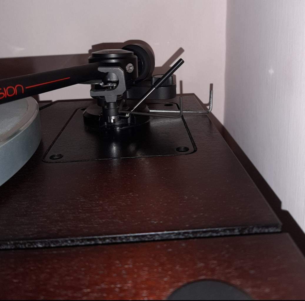

long playing Inviato 8 Gennaio 2025 Condividi Inviato 8 Gennaio 2025 Potrai notare nella seconda foto segnate con le freccette le 2 chiavine a brugola la gialla segnala quella da 1,5 per rimuovere il dispositivo , la rossa e' quella piu' grande che regola l'altezza del braccio. Nella terza foto nota il pistoncino con le 2 scanalature dove vanno insillate le gocce di olio siliconico. La molla purtroppo non ho foto ma va inserita sulla parte superiore del pistoncino . Nell'ultima foto sotto nota la parte posteriore del dispositivo che e' " aperta " e non porta chiusura e tuttavia se inserita la giusta dose senza eccedere di olio siliconico (e per questo va messo solo nelle scanalature del pistoncino) non vi e' alcuna pardita. Noterai che c'e' anche una piccola vite che serve per regolare la corsa della levetta del lift... Piu' sotto foto del flaconcino dell'olio siliconico gradazione 200000 che ho utilizzato. 1 Link al commento https://melius.club/topic/23354-thorens-td321-mission-cyrus-regolazione-alzabraccio/#findComment-1399563 Condividi su altri siti Altre opzioni di condivisione...

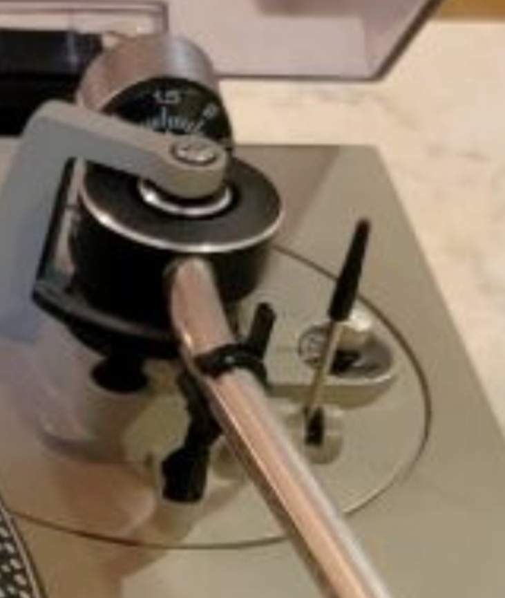

ediate Inviato 8 Gennaio 2025 Condividi Inviato 8 Gennaio 2025 @long playing Questa procedura è generalizzabile a qualunque lift? Io ho questo problema su un vecchio Technics SL-1500, un onestissimo trazione diretta "d'antan".... Link al commento https://melius.club/topic/23354-thorens-td321-mission-cyrus-regolazione-alzabraccio/#findComment-1399596 Condividi su altri siti Altre opzioni di condivisione...
long playing Inviato 8 Gennaio 2025 Condividi Inviato 8 Gennaio 2025 @ediate E' ben diversa la struttura , va aperto il mobile , vedere com'e' concepito il meccanismo lift , diverso ma sempre basato su fluido ammortizzante , per poi come intervenire per il ripristino 1 Link al commento https://melius.club/topic/23354-thorens-td321-mission-cyrus-regolazione-alzabraccio/#findComment-1399618 Condividi su altri siti Altre opzioni di condivisione...
long playing Inviato 8 Gennaio 2025 Condividi Inviato 8 Gennaio 2025 @ediate E' una riparazione parte elettrica e relativi meccanismi ma da minuto 47 circa si vede come si accede alla struttura relativa gruppo braccio cosi' ti fai un'idea 1 1 Link al commento https://melius.club/topic/23354-thorens-td321-mission-cyrus-regolazione-alzabraccio/#findComment-1399661 Condividi su altri siti Altre opzioni di condivisione...

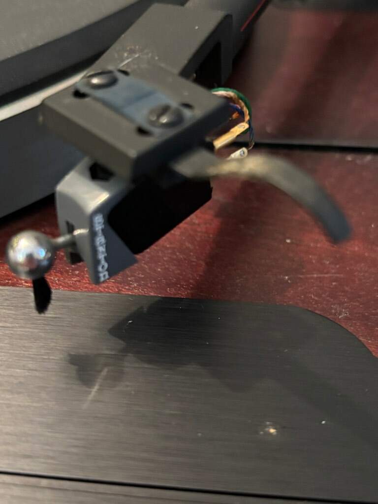

Tronio Inviato 10 Gennaio 2025 Condividi Inviato 10 Gennaio 2025 @paolo_milano fra l'altro credo che il montaggio della testina sia errato perché lo spessore blu dovrebbe stare tra testina e braccio, mentre il "baffo" dovrebbe stare sopra... Link al commento https://melius.club/topic/23354-thorens-td321-mission-cyrus-regolazione-alzabraccio/#findComment-1401047 Condividi su altri siti Altre opzioni di condivisione...
