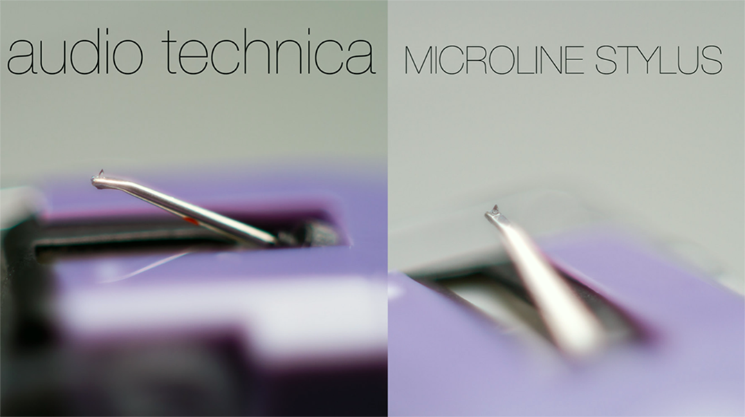

Fabfab Inviato 13 Gennaio 2025 Autore Condividi Inviato 13 Gennaio 2025 2 ore fa, BEST-GROOVE ha scritto: @Fabfab mi viene in mente la crosta indurita che avvolgeva lo stilo della audio tecnica del link più su di cui ho narrato l'avventura. Per me è schifezza seccatasi di anni mai estirpata dallo stilo.... in effetti comincio a pensarlo anche io eppure l'ago, per quanto si veda, mi sembra messo bene, se riuscissi a togliere lo sporco Link al commento https://melius.club/topic/23429-pulizia-stilo-at440mlb/page/2/#findComment-1404600 Condividi su altri siti Altre opzioni di condivisione...
Moderatori BEST-GROOVE Inviato 13 Gennaio 2025 Moderatori Condividi Inviato 13 Gennaio 2025 5 minuti fa, Fabfab ha scritto: , se riuscissi a togliere lo sporco I mezzi ci sono elencati nel link più su... bisogna iniziare pur con qualcosa sempre che non disponga di qualche prodotto che già utilizzi anche se ora mi sovviene molti anni fa su una denon 103 usata pochissimo aveva un grumo simile anche se più piccolo ma non era sporcizia era almeno così parve collante di fissaggio dello stilo leggermente abbondante. 1 Link al commento https://melius.club/topic/23429-pulizia-stilo-at440mlb/page/2/#findComment-1404606 Condividi su altri siti Altre opzioni di condivisione...
bear_1 Inviato 13 Gennaio 2025 Condividi Inviato 13 Gennaio 2025 …….mah mi sembra colla con sporcizia… Link al commento https://melius.club/topic/23429-pulizia-stilo-at440mlb/page/2/#findComment-1404657 Condividi su altri siti Altre opzioni di condivisione...
Fabfab Inviato 13 Gennaio 2025 Autore Condividi Inviato 13 Gennaio 2025 Ma il diamante di questa testina non dovrebbe essere nude, non incollato quindi? Link al commento https://melius.club/topic/23429-pulizia-stilo-at440mlb/page/2/#findComment-1404669 Condividi su altri siti Altre opzioni di condivisione...
long playing Inviato 14 Gennaio 2025 Condividi Inviato 14 Gennaio 2025 @Fabfab 10 ore fa, Fabfab ha scritto: Ma il diamante di questa testina non dovrebbe essere nude, non incollato quindi? Si , lo stilo del'AT440 e' montato " nudo " , senza materiali aggiuntivi. Quindi?... Quello che si vede sullo stilo della tua 440 e' " materiale " estraneo pervenuto durante l'utilizzo...lo stilo potrebbe anche aver intercettato sul disco in un momento qualche sorta di materisle colloso con accumulo successivo di polvere ecc. formandosi cosi' tutta quella poltiglia. Un po' piu'di attenzione e cure nell'uso eviterebbe questo. Ora e' un po' complicato togliere tutto data anche la delicatezza dell'oggetto , togli lo stilo dal corpo e prova delicatamente un po alla volta con un pennelllino a smuovere e togliere il materiale. Ma se c'e' colla la vedo dura. Link al commento https://melius.club/topic/23429-pulizia-stilo-at440mlb/page/2/#findComment-1404840 Condividi su altri siti Altre opzioni di condivisione...
what Inviato 14 Gennaio 2025 Condividi Inviato 14 Gennaio 2025 Alcol Isopropilico ? Link al commento https://melius.club/topic/23429-pulizia-stilo-at440mlb/page/2/#findComment-1404971 Condividi su altri siti Altre opzioni di condivisione...
bear_1 Inviato 14 Gennaio 2025 Condividi Inviato 14 Gennaio 2025 .......In effetti hai qualcosa che nell'originale non c'è Link al commento https://melius.club/topic/23429-pulizia-stilo-at440mlb/page/2/#findComment-1404978 Condividi su altri siti Altre opzioni di condivisione...
Fabfab Inviato 14 Gennaio 2025 Autore Condividi Inviato 14 Gennaio 2025 14 minuti fa, what ha scritto: Alcol Isopropilico ? Ho provato, sembra che qualcosa sia migliorato, magari ammorbidendo lo sporco potrebbe venire via 1 ora fa, long playing ha scritto: Si , lo stilo del'AT440 e' montato " nudo " , senza materiali aggiuntivi. Quindi? Chiedevo per capire da dove potesse venire fuori questa pseudo colla Link al commento https://melius.club/topic/23429-pulizia-stilo-at440mlb/page/2/#findComment-1404986 Condividi su altri siti Altre opzioni di condivisione...
Fabfab Inviato 14 Gennaio 2025 Autore Condividi Inviato 14 Gennaio 2025 13 minuti fa, bear_1 ha scritto: .......In effetti hai qualcosa che nell'originale non c'è In effetti 😁 Link al commento https://melius.club/topic/23429-pulizia-stilo-at440mlb/page/2/#findComment-1404987 Condividi su altri siti Altre opzioni di condivisione...
cactus_atomo Inviato 14 Gennaio 2025 Condividi Inviato 14 Gennaio 2025 @Fabfab una volta c'erani pulitori per stilo in materiale appiccicoso, ci facevi scendere lo stilo e il mwteriale appiccicoavrebbe dovuto catturare la spocizia e i pelucchi sullo stilo.li facevano in parecchi m alcuni mi mettevano paura. teemevo che la testina ci potersse timanere appiccicata dero (ed ad un mio amio successe). Link al commento https://melius.club/topic/23429-pulizia-stilo-at440mlb/page/2/#findComment-1405517 Condividi su altri siti Altre opzioni di condivisione...
bambulotto Inviato 14 Gennaio 2025 Condividi Inviato 14 Gennaio 2025 @cactus_atomo Infatti. Io ho sempre pulito lo stilo col blu tack e non si è mai ridotto come quello postato in questo 3ad. Link al commento https://melius.club/topic/23429-pulizia-stilo-at440mlb/page/2/#findComment-1405588 Condividi su altri siti Altre opzioni di condivisione...
madlifox Inviato 14 Gennaio 2025 Condividi Inviato 14 Gennaio 2025 Forse hai ascoltato un disco che era stato precedentemente ascoltato con la famigerata tecnica del “solco bagnato”? Quel prodotto (Lenco?) lasciava uno strato di melma incrostata sul disco che con tecniche “normali” non viene via neanche piangendo in cinese. Link al commento https://melius.club/topic/23429-pulizia-stilo-at440mlb/page/2/#findComment-1405602 Condividi su altri siti Altre opzioni di condivisione...
Fabfab Inviato 14 Gennaio 2025 Autore Condividi Inviato 14 Gennaio 2025 A dirla tutta, l'ho comprata usata...e sinceramente non ricordo se era già così (probabile) oppure lo è diventato (ma mi sembra strano, devo dire la verità) Stasera riprovo con l'isopropilico... Link al commento https://melius.club/topic/23429-pulizia-stilo-at440mlb/page/2/#findComment-1405608 Condividi su altri siti Altre opzioni di condivisione...
Alessandro Inviato 14 Gennaio 2025 Condividi Inviato 14 Gennaio 2025 Dalle prime foto si vede chiaramente che lo sporco accumulato è principalmente sulla parte anteriore dello stilo, lo stilo nel leggere il solco ha espulso il materiale presente sulla superficie spostandolo indietro seguendo il movimento orario del giradischi, a tali propositi mi viene in mente che alcuni pulivano i vinili con il vinavil, forse potrebbe trattarsi di piccolissimi residui di un trattamento del genere? In ogni caso come già suggerito da altri anch'io proverei a pulire lo stilo delicatamente con un pennellino morbidissimo e alcol isopropilico, con movimento unidirezionale da dietro in avanti, ciao 1 Link al commento https://melius.club/topic/23429-pulizia-stilo-at440mlb/page/2/#findComment-1405644 Condividi su altri siti Altre opzioni di condivisione...
bear_1 Inviato 14 Gennaio 2025 Condividi Inviato 14 Gennaio 2025 @Fabfab … e dirlo subito che era usata no???? Probabilmente ad una analisi più attenta, oltre alla sporcizia accumulata, lo stilo e’ arrivato alla fine. Prendi una puntina nuova sé la trovi altrimenti il catalogo AT ne propone diverse per tutte le tasche. Link al commento https://melius.club/topic/23429-pulizia-stilo-at440mlb/page/2/#findComment-1405657 Condividi su altri siti Altre opzioni di condivisione...
