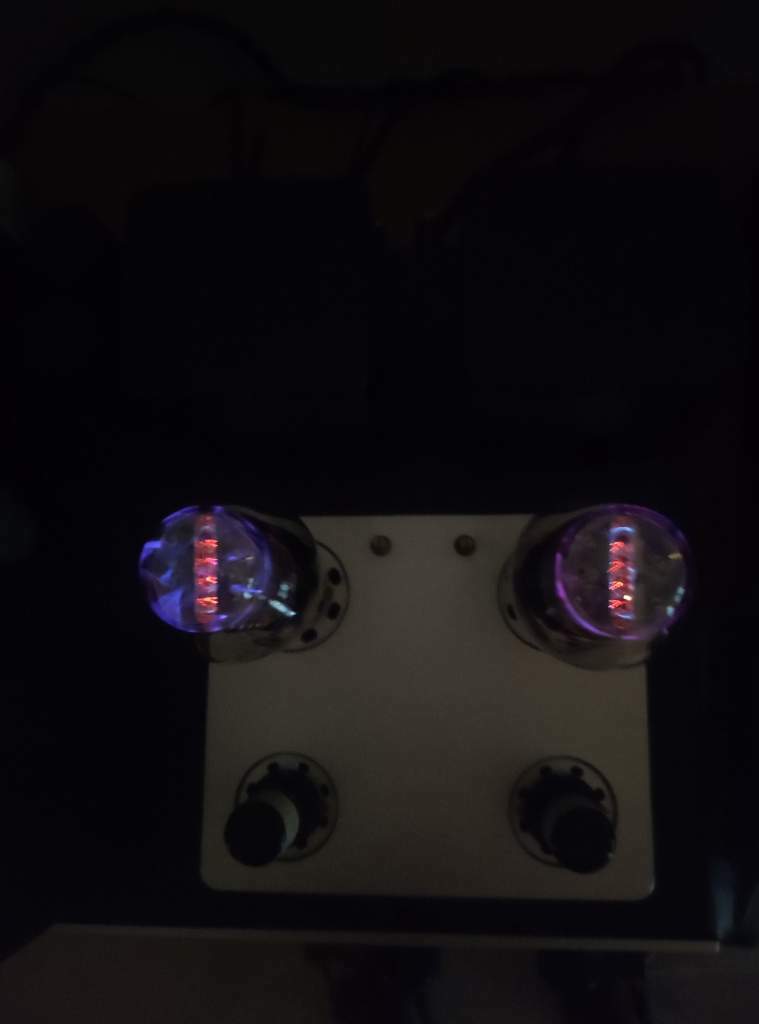

alexis Inviato 14 Marzo 2025 Condividi Inviato 14 Marzo 2025 Torniamo alle we300b? Le ascolte da tre gg, 3-4 ore a sera, perché in questo periodo ho più tempo, avranno circa 12 - 15 ore di vita. facit, se queste sono le le 300 b del recensore, avvolte in un mistico alone blu, le mie sono completamente senza blu vagante, giusto un filo di luminescenza in testa.. non fanno rumorini strani, anzi silenziose come mummie egizie in riposto postprandiale.. :-) E all‘ascolto sta emergendo un bel carico di informazioni musicale e spaziali in gamma media, a volte mi sembra un disco diverso, ovvero emergono suoni o dettagli forse prima non notati, a dirla tutta, la risoluzione in gamma media è davvero molto alta, il tappeto sonoro è spesso denso e ricco. voci a tratti ancora un filo cavernosi sintomo di una gamma tonale non ancora del tutto bilanciata. contesto dinamico sta leggerissimamente migliorando, ancora un po‘ un V8 a corsa lunga, gli manca lo scatto di un 8 cilindri a manovelle piatte tipo Ferrari per intenderci. comunque ho spedito la garanzia, erano anni che non entravo in un ufficio postale, e ho scoperto che esistono le raccomandate verso l‘estero… Rossville inclusa. 2 Link al commento https://melius.club/topic/23538-scelta-valvole-integrato-300b-6snt-5u4g/page/20/#findComment-1460998 Condividi su altri siti Altre opzioni di condivisione...
walge Inviato 14 Marzo 2025 Condividi Inviato 14 Marzo 2025 3 minuti fa, alexis ha scritto: giusto un filo di luminescenza in testa. la ionizzazione, che spero si attenui ancora, dipende anche da come è stato impostato il punto di lavoro. Se è prossimo al 100% della dissipazione di placca l'alone sarà un pò più esteso. Walter 1 Link al commento https://melius.club/topic/23538-scelta-valvole-integrato-300b-6snt-5u4g/page/20/#findComment-1461000 Condividi su altri siti Altre opzioni di condivisione...
