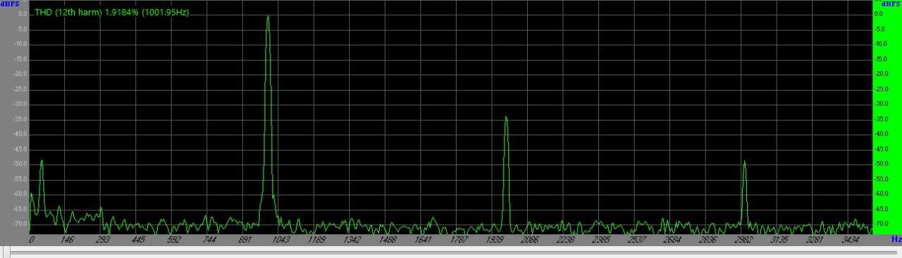

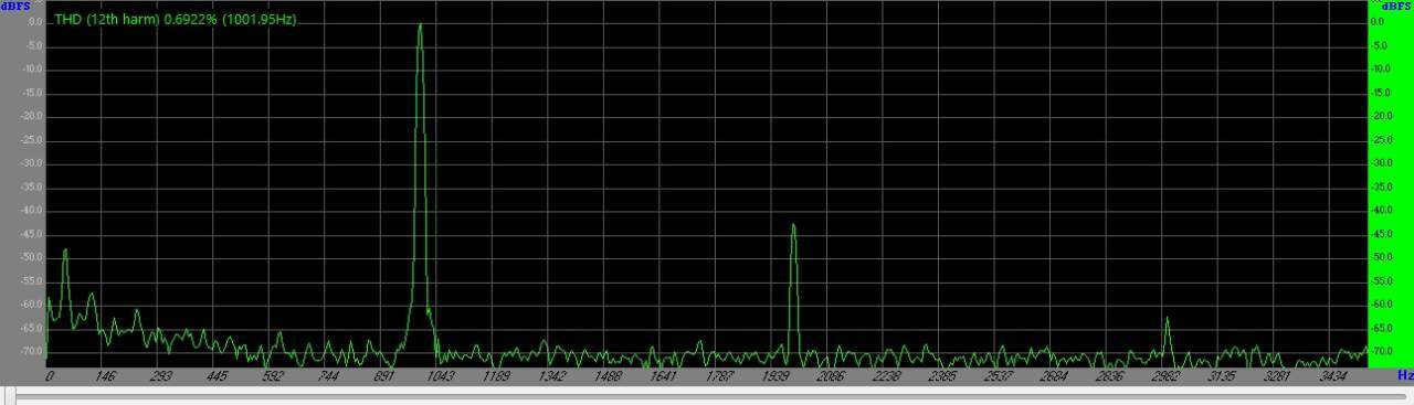

walge Inviato 14 Marzo 2025 Condividi Inviato 14 Marzo 2025 51 minuti fa, mariovalvola ha scritto: Ribadisco, oltretutto l'enorme variabilità delle rete luce attuale aggravata, nella bella stagione, dai pannelli fitovoltaic Se questi sono i problemi , un pò tutti gli apparecchi sono coinvolti. Nello specifico possiamo fare un esempio; avendo il primario a 230 vac ( ormai standard da anni) ed il secondario per i filamenti della 300B il rapporto è 230/5 = 46. Supponiamo di avere la 240 volt perchè balla la nostra linea, avremo 5,2 volt ai filamenti ; è un problema? No di certo. Aumenta la corrente di bias e quindi potrebbe cambiare il punto di lavoro? Dubito fortemente, anzi lo esclude per alcune ragioni. Qui una FFT di una 220/230 qualunque Scrissi un articolo sulla presenza di dc sulla rete; in questo caso è l'immagine cattirata all'ingresso di un apparecchio. Ci sono parecchie armoniche, è quello che abbiamo normalmente. La più alta è a 250 Hz, multiplo di 50; sarebbe da capire poi da dove viene la linea e cosa incontra per strada. Ed è a -25 dB, le altre a scendere. Se ho un rapporto di 46, in dB sono 33,2. Se controllassi questa onda ai capi dei 5 volt della 300B avrei un segnale forse simile ma con la seconda armonica a 25+33,2 dB sotto quindi 58,2 dB direi piuttosto poco e non rilevabile poi quando si eseguono le misure per capire cosa poi esce . Anche perchè c'è il trasformatore di uscita che avendo più o meno 30 come rapporto, quindi altri 29 dB, totale 58,2 + 29 = 87,2 dB , in distorsione siamo a circa 0,001% Ho scritto un altro pippone!!!! Walter Link al commento https://melius.club/topic/23538-scelta-valvole-integrato-300b-6snt-5u4g/page/21/#findComment-1461024 Condividi su altri siti Altre opzioni di condivisione...
mariovalvola Inviato 14 Marzo 2025 Condividi Inviato 14 Marzo 2025 @walge non vale così. Ti stai facendo i calcoli su una modesta variazione di rete. Soprattutto d'estate, ho letto ancora 251 V Link al commento https://melius.club/topic/23538-scelta-valvole-integrato-300b-6snt-5u4g/page/21/#findComment-1461030 Condividi su altri siti Altre opzioni di condivisione...

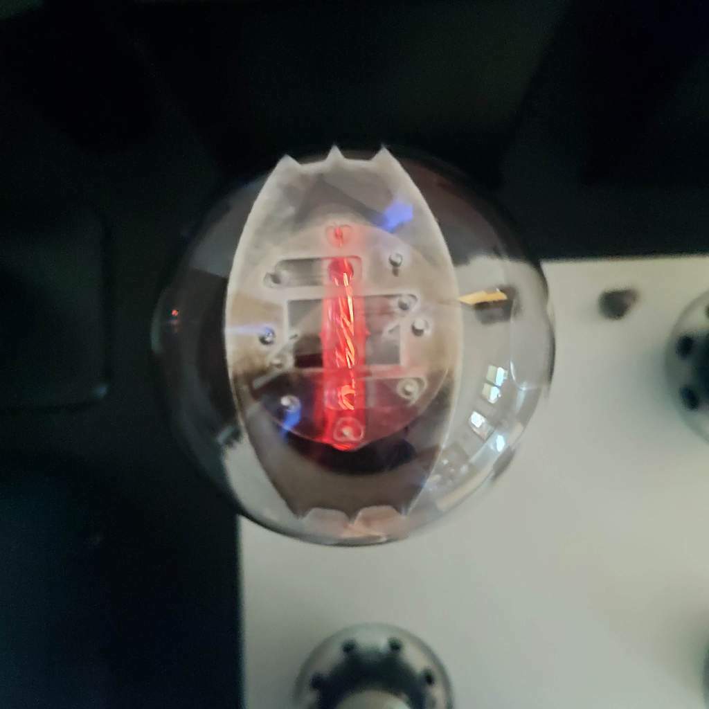

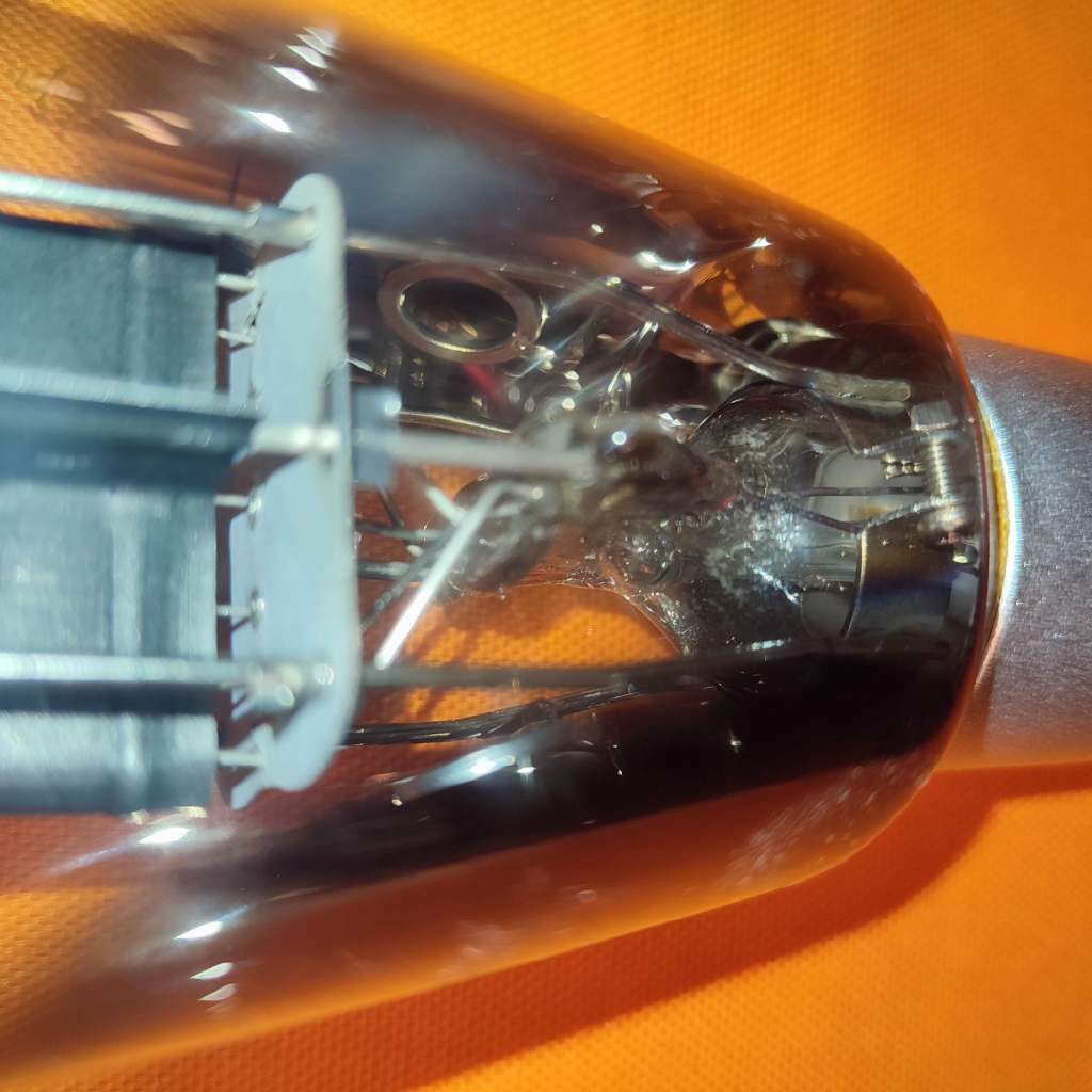

alexis Inviato 14 Marzo 2025 Condividi Inviato 14 Marzo 2025 Ora sto provando queste bellezze, 70 anni sul groppone e non sentirli… Link al commento https://melius.club/topic/23538-scelta-valvole-integrato-300b-6snt-5u4g/page/21/#findComment-1461280 Condividi su altri siti Altre opzioni di condivisione...
alexis Inviato 14 Marzo 2025 Condividi Inviato 14 Marzo 2025 Qui si vede la data di nascita.. SICTE, ovviamente NOS, probabilmente su licenza RCA, giusto? 1 Link al commento https://melius.club/topic/23538-scelta-valvole-integrato-300b-6snt-5u4g/page/21/#findComment-1461284 Condividi su altri siti Altre opzioni di condivisione...
