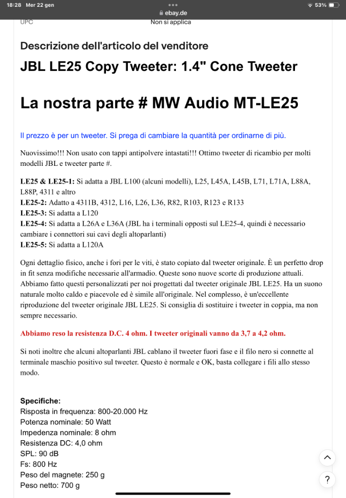

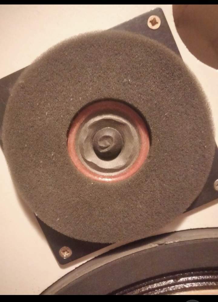

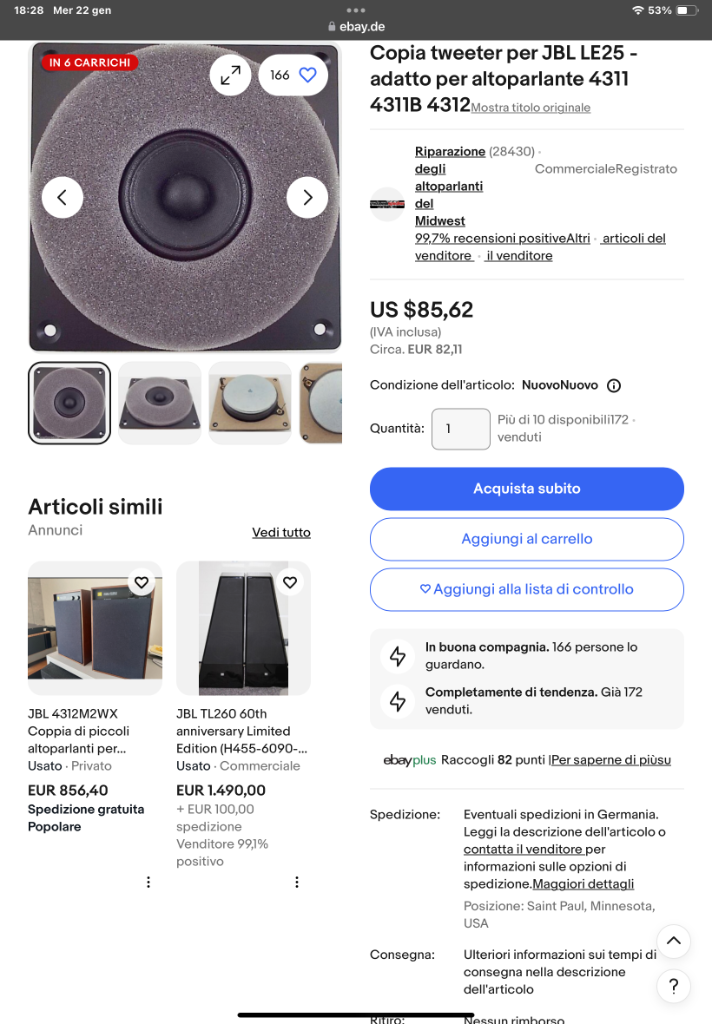

magicaroma Inviato 22 Gennaio 2025 Condividi Inviato 22 Gennaio 2025 Buonasera, vorrei sostituire i tweeter ai diffusori in oggetto in quanto uno ha la calottina pestata (da me), funziona perfettamente eh, ma così non posso vederla. Gli originali sono tutti messi peggio del mio, avrei trovato queste copie e sono molto indeciso sul da farsi, voi cosa mi consigliate? p.s. Ovviamente li cambierei entrambi Link al commento https://melius.club/topic/23609-consiglio-per-acquisto-tweeter-jbl-4311/ Condividi su altri siti Altre opzioni di condivisione...

Akla Inviato 23 Gennaio 2025 Condividi Inviato 23 Gennaio 2025 58 minuti fa, magicaroma ha scritto: Niente? Ok, provo in "fai da te" sperando di violare il regolamento. Grazie lo stesso I tweeter di quella serie hanno in media 40 anni. Ma si trovano a fatica Per quanto riguarda il clone. Se fatti copiando pedissequamente gli originali. Non vedo perché non usarli. Sono dei semplici tweeter con la cono cupola in cartoncino. Cosa ben diversa per la serie in titanio o per il midrange. Io ti consiglio di provarli ne cambi uno. Metti la sorgente in mono e ascolta prima l originale poi il clone. Credo che non vi siano differenze..... 1 Link al commento https://melius.club/topic/23609-consiglio-per-acquisto-tweeter-jbl-4311/#findComment-1414756 Condividi su altri siti Altre opzioni di condivisione...
cactus_atomo Inviato 23 Gennaio 2025 Condividi Inviato 23 Gennaio 2025 @magicaroma al tutolo ci ho pensato io. oersinalment mi terrei il tweeter acciccato originale piuttosto che montare due clini (che bisigna vedere come sono. al limite sentire un esperto di altoparlanti per una ruparazione 1 1 Link al commento https://melius.club/topic/23609-consiglio-per-acquisto-tweeter-jbl-4311/#findComment-1414774 Condividi su altri siti Altre opzioni di condivisione...
Giannimorandi Inviato 23 Gennaio 2025 Condividi Inviato 23 Gennaio 2025 @magicaroma senti da Rubbini riparazione altoparlanti di Bologna ma lavora per corrispondenza secondo me è in grado di riparare la botta senza problemi 1 Link al commento https://melius.club/topic/23609-consiglio-per-acquisto-tweeter-jbl-4311/#findComment-1414877 Condividi su altri siti Altre opzioni di condivisione...
magicaroma Inviato 23 Gennaio 2025 Autore Condividi Inviato 23 Gennaio 2025 @cactus_atomo @Giannimorandi Mah, in realtà credo ci sia poco da riparare, il tweeter funziona, suona come l'altro. Non credo si possa sistemare sta schifezza Link al commento https://melius.club/topic/23609-consiglio-per-acquisto-tweeter-jbl-4311/#findComment-1414946 Condividi su altri siti Altre opzioni di condivisione...
Giannimorandi Inviato 23 Gennaio 2025 Condividi Inviato 23 Gennaio 2025 @magicaroma prova a contattare Rubbini e senti da lui a volte fa miracoli quasi Link al commento https://melius.club/topic/23609-consiglio-per-acquisto-tweeter-jbl-4311/#findComment-1414949 Condividi su altri siti Altre opzioni di condivisione...
magicaroma Inviato 23 Gennaio 2025 Autore Condividi Inviato 23 Gennaio 2025 43 minuti fa, Giannimorandi ha scritto: prova a contattare Rubbini Più facile del previsto, sembra possano ripristinare le condizioni originali senza problemi, i prossimi giorni spedisco. Grazie ancora Link al commento https://melius.club/topic/23609-consiglio-per-acquisto-tweeter-jbl-4311/#findComment-1415001 Condividi su altri siti Altre opzioni di condivisione...

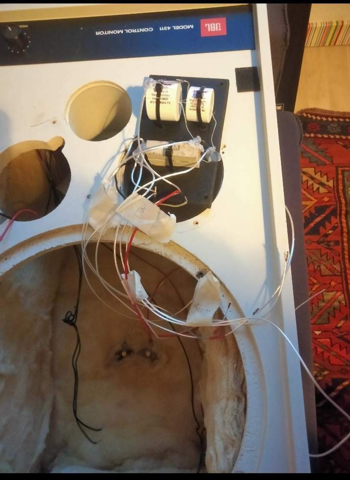

magicaroma Inviato 23 Gennaio 2025 Autore Condividi Inviato 23 Gennaio 2025 Dufay mi ha fatto i crossover nuovi, li stavo montando e mi è scappato il pollicione @Giannimorandi Link al commento https://melius.club/topic/23609-consiglio-per-acquisto-tweeter-jbl-4311/#findComment-1415169 Condividi su altri siti Altre opzioni di condivisione...

magicaroma Inviato 25 Gennaio 2025 Autore Condividi Inviato 25 Gennaio 2025 @gimmetto il buon Franco non c'entra niente, sono io a essere completamente negato per i lavori manuali; ti dico solo che per cambiare le lampadine a casa chiamo l'elettricista. I nuovi crossover per me vanno bene, che poi crossover, sono di quanto più semplice ci possa essere. Vabbè, rifatti i cross, cablaggio e bypassato i controlli di tono delle JBL, per me suonano meglio, belle voci e un po' meno "grazzotte". Poi boh, può essere anche suggestione eh, probabile Link al commento https://melius.club/topic/23609-consiglio-per-acquisto-tweeter-jbl-4311/#findComment-1417271 Condividi su altri siti Altre opzioni di condivisione...
magicaroma Inviato 25 Gennaio 2025 Autore Condividi Inviato 25 Gennaio 2025 Fotina @gimmetto Link al commento https://melius.club/topic/23609-consiglio-per-acquisto-tweeter-jbl-4311/#findComment-1417278 Condividi su altri siti Altre opzioni di condivisione...
