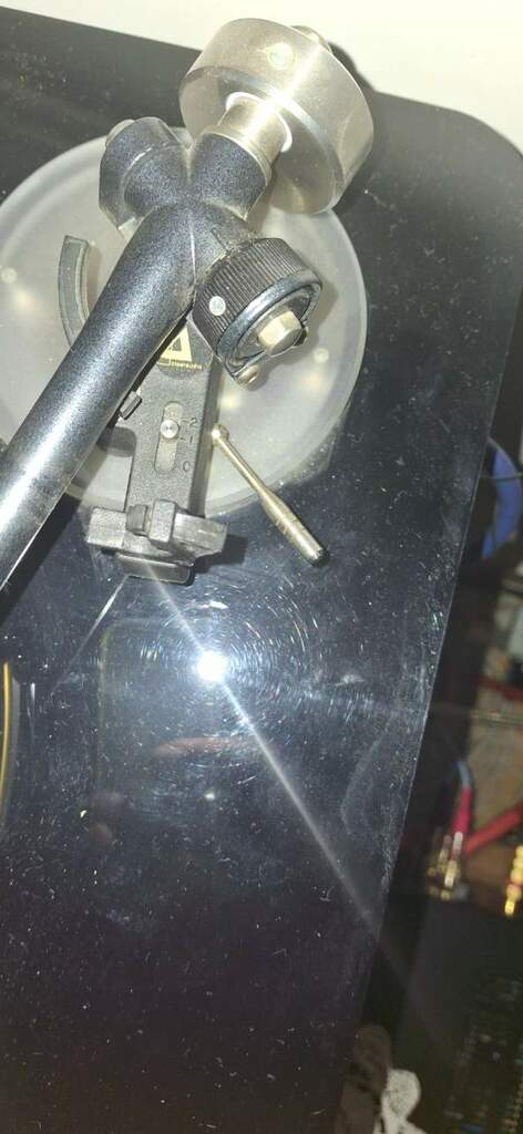

Giannimorandi Inviato 23 Gennaio 2025 Condividi Inviato 23 Gennaio 2025 Le indicazioni sarebbero di settarlo come il peso di appoggio ma io sia con il thorens tp16 che avevo nel mio vecchio thorens td126 che il rega rb300 che è montato sul mio attuale cleraudio ho trovato beneficio nel regolarlo più basso io do la colpa alla scala di regolazione che in entrambi i bracci a 0 tiravano un po lostesso di conseguenza il valore è più alto della scala riportata sul braccio Link al commento https://melius.club/topic/23627-rb-300-problemi-di-antiskating/page/2/#findComment-1414806 Condividi su altri siti Altre opzioni di condivisione...
Giannimorandi Inviato 23 Gennaio 2025 Condividi Inviato 23 Gennaio 2025 @SpiritoBono di solito le indicazioni nei vari manuali dei giradischi dicono di settare antiskating del valore come impostato il peso di appoggio della testina Link al commento https://melius.club/topic/23627-rb-300-problemi-di-antiskating/page/2/#findComment-1414870 Condividi su altri siti Altre opzioni di condivisione...
SpiritoBono Inviato 23 Gennaio 2025 Condividi Inviato 23 Gennaio 2025 19 minuti fa, Giannimorandi ha scritto: @SpiritoBono di solito le indicazioni nei vari manuali dei giradischi dicono di settare antiskating del valore come impostato il peso di appoggio della testina Questa è una delle più grossolane balle in hifi Link al commento https://melius.club/topic/23627-rb-300-problemi-di-antiskating/page/2/#findComment-1414889 Condividi su altri siti Altre opzioni di condivisione...
Giannimorandi Inviato 23 Gennaio 2025 Condividi Inviato 23 Gennaio 2025 @SpiritoBono infatti la giusta regolazione per me è sempre stata più bassa dwl peso con tutte le testine che ho avuto allora davo la colpa ai miei bracci che l'antiskating tirava un po anche a 0 Link al commento https://melius.club/topic/23627-rb-300-problemi-di-antiskating/page/2/#findComment-1414894 Condividi su altri siti Altre opzioni di condivisione...

Giannimorandi Inviato 23 Gennaio 2025 Condividi Inviato 23 Gennaio 2025 @walge regolando il peso in quel modo si elimina il bilanciamento dinamico che è la differenza principale tra il rwga rb250 ed il 300 in caso di dischi ondulati il braccio tende a decollare e schiacciare la testina Link al commento https://melius.club/topic/23627-rb-300-problemi-di-antiskating/page/2/#findComment-1414943 Condividi su altri siti Altre opzioni di condivisione...
SpiritoBono Inviato 23 Gennaio 2025 Condividi Inviato 23 Gennaio 2025 4 minuti fa, walge ha scritto: @SpiritoBono Zero Poi, con tracce a differenti livelli puoi giocare un pochettino per eventualmente migliorare. Poi suggerisco di tenere a zero la rotella per la regolazione del peso per poi regolarlo con il contrappeso posteriore Walter Dipende da come è pensato il counterweight. Per più attenti con le orecchie e per chi ha impianti messi a punto BENE con l'antiskating si può anche intervenire in maniera fine sul bilanciamento dx sx Link al commento https://melius.club/topic/23627-rb-300-problemi-di-antiskating/page/2/#findComment-1414945 Condividi su altri siti Altre opzioni di condivisione...
walge Inviato 23 Gennaio 2025 Condividi Inviato 23 Gennaio 2025 @Giannimorandi prova e poi mi dirai Walter Link al commento https://melius.club/topic/23627-rb-300-problemi-di-antiskating/page/2/#findComment-1414959 Condividi su altri siti Altre opzioni di condivisione...
walge Inviato 23 Gennaio 2025 Condividi Inviato 23 Gennaio 2025 @SpiritoBono non la ritengo una strada percorribile. La regolazione dell'AS poi è fallace dato che in funzione delle modulazioni le forze cambiano Però non escludo un setting migliore. E direi di più con MM a non alto peso di lettura Mia opinione Walter Link al commento https://melius.club/topic/23627-rb-300-problemi-di-antiskating/page/2/#findComment-1414961 Condividi su altri siti Altre opzioni di condivisione...
