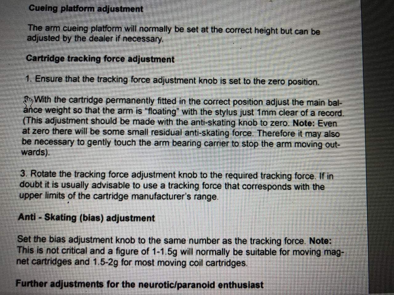

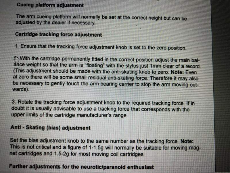

@walge regolando il peso in quel modo si elimina il bilanciamento dinamico che è la differenza principale tra il rwga rb250 ed il 300 in caso di dischi ondulati il braccio tende a decollare e schiacciare la testina
No rimane il funzionamento dinamico perchè la molla continua a tirare impostando 0, lo perdi se imposti 3 grammi e regoli il peso con il contrappeso.
https://korfaudio.com/blog19
https://melius.club/topic/23627-rb-300-problemi-di-antiskating/page/3/#findComment-1414983
Il mio suggerimento di tarare il peso con il solo contrappeso e il dial a 0 era principalmente dovuto al fatto che così il contrappeso è più vicino al fulcro del braccio.
Sembra andare meglio.
Mia opinione
