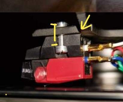

long playing Inviato 24 Gennaio 2025 Condividi Inviato 24 Gennaio 2025 @ElvinjCredo che la testina sia montata un po' troppo " indietro " . Ho il 321 con brsccio Mission Cyrus ed utilizzando la dima Mission in dotazione l'Audiotechnica si situa piu' avanti come puoi vedere dalla foto tua che ho ritoccato con la prima freccetta gialla che indica la posizione delle viti nel mio caso e la seconda freccetta dietro ad indicare che nel mio caso il top della testina non fuoriesce dallo shell. Detto cio' non so quanto possa variare il suono a livello timbrico per quello che hai denotato con questa differenza di posizionamento piu' avanti o piu' indietro ( Overangh ), prova e verifica. Link al commento https://melius.club/topic/23642-taratura-di-una-at-vm540ml/#findComment-1416199 Condividi su altri siti Altre opzioni di condivisione...

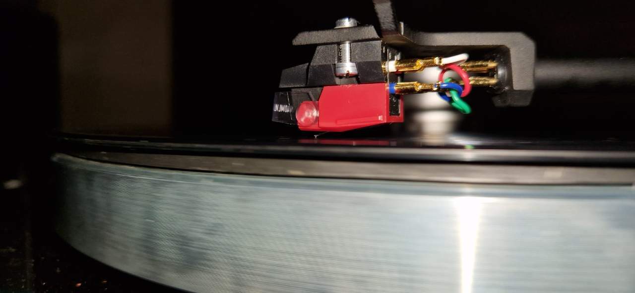

Elvinj Inviato 24 Gennaio 2025 Autore Condividi Inviato 24 Gennaio 2025 @long playing quella foto in realtà è precedente all'ultima dimatura che ho fatto e che ha portato un ulteriore beneficio. La situazione attuale è questa: Link al commento https://melius.club/topic/23642-taratura-di-una-at-vm540ml/#findComment-1416220 Condividi su altri siti Altre opzioni di condivisione...
long playing Inviato 24 Gennaio 2025 Condividi Inviato 24 Gennaio 2025 @Elvinj 3 minuti fa, Elvinj ha scritto: La situazione attuale è questa: Ah...ecco ora si...Ne ero certo non mi ero sbagliato. Ed il suono adesso? Link al commento https://melius.club/topic/23642-taratura-di-una-at-vm540ml/#findComment-1416222 Condividi su altri siti Altre opzioni di condivisione...
Elvinj Inviato 24 Gennaio 2025 Autore Condividi Inviato 24 Gennaio 2025 @long playing si in realtà lui ha portato i suoi dischi a casa mia, quindi erano proprio gli stessi. @long playing quando ho scritto il post la testina era già nell'ultima posizione... Link al commento https://melius.club/topic/23642-taratura-di-una-at-vm540ml/#findComment-1416605 Condividi su altri siti Altre opzioni di condivisione...
