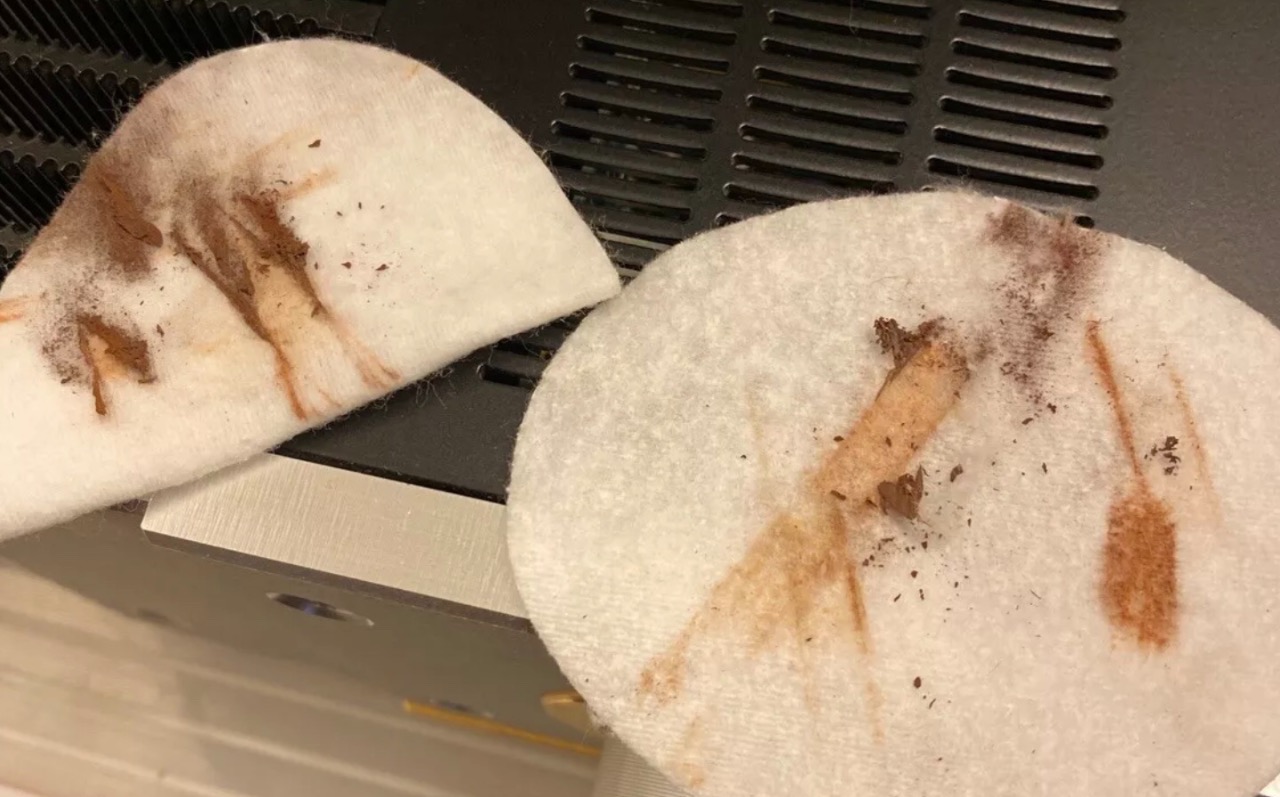

Sciumacher Inviato 8 Giugno 2021 Condividi Inviato 8 Giugno 2021 Non so se sia il posto giusto per la questione che vorrei porre...ma visto che si parla anche di vecchie bobine, ci provo. Recentemente ho rimesso in funzione il mio vecchio Philips N4510 (si, lo so, non è un granché, ma è quello che avevo fin da ragazzo negli anni '70 e inspiegabilmente funziona ancora). Il problema sono le bobine, che lasciano tantissimo sporco. Ne ho una trentina, e la maggior parte sono Agfa PEM 368 con bobina in metallo, molto belle. Sto provando a pulirle, non sapendo come, faccio andare in play inserendo 2 dischetti in cotone, quelli per lo strucco per intenderci, uno per la parte inferiore e l'altro la parte superiore del nastro. Immagino ci siano metodi migliori, oppure mi consigliate di lasciare perdere, che probabilmente non ne vale la pena. Ho anche provato a spruzzare leggerissimamente il dischetto che pulisce la parte non magnetica con dell'olio al silicone spray, non perché ne avessi un motivo reale, così, ad istinto, cosa ne pensate? Grazie dei consigli. P.S. Per completezza del discorso, ho anche qualche altra bobina di marche diverse (Kodak, 3M), e posso dire che mentre le peggiori sono le Philips, molto migliori ho trovato le Basf (anche rispetto alle Agfa, pur essendo più vecchie) mentre una Sony SLH 550 e una Maxell UD direi che sono ancora perfette. Link al commento https://melius.club/topic/2370-bobine-per-teac-x1000r-reel-to-reel/page/3/#findComment-112843 Condividi su altri siti Altre opzioni di condivisione...
ediate Inviato 8 Giugno 2021 Condividi Inviato 8 Giugno 2021 @Sciumacher Se il tuo registratore consente l'avanzamento veloce e il riavvolgimento "passando sopra" il gruppo testine e il capstan, potresti stringere delicamente, con uno dei dischetti (meglio però usare un batuffolo asciutto di cotone) il nastro tra due dita, permettendone lo scorrimento veloce ma anche la pulizia. Una passata in FF, l'altra in REW, non dovresti più avere problemi. Non usare oli vari, nemmeno lontanamente: appena riavvolgi il nastro così trattato la parte posteriore del nastro, dove hai messo l'olio, va in contatto con la parte magnetica, sporcandola e con essa le testine e il capstan. Link al commento https://melius.club/topic/2370-bobine-per-teac-x1000r-reel-to-reel/page/3/#findComment-112966 Condividi su altri siti Altre opzioni di condivisione...

Membro_0022 Inviato 9 Giugno 2021 Condividi Inviato 9 Giugno 2021 4 ore fa, AR10Pgreco ha scritto: Secondo Voi posso andare liscio senza pormi problemi E' tutta roba costruita quando i cavi servivano per trasportare elettricità e chi avesse provato a spacciare un cavo come una cosa che fa differenza reale sul suono di un apparecchio sarebbe stato preso per matto o direttamente spernacchiato. Usa un qualsiasi cavo adatto, a condizione che non sia ossidato e che i connettori siano in ottimo stato meccanico e ben puliti, e tutto andrà perfettamente. Per quanto riguarda i nastri che lasciano sporcizia, se non si risolve con qualche passata in avvolgimento veloce buttali via, possono anche mettere a rischio la "salute" del registratore se tendono a incollarsi alle guide e aumentare lo sforzo di trazione (danni ai motori e al capstan). Link al commento https://melius.club/topic/2370-bobine-per-teac-x1000r-reel-to-reel/page/3/#findComment-114637 Condividi su altri siti Altre opzioni di condivisione...

dipparpol Inviato 10 Giugno 2021 Condividi Inviato 10 Giugno 2021 @AR10Pgreco giustissimo come dice lufranz... in genere coi nastri usati ci sta se dopo decenni che non vengono utilizzati la prima/seconda volta che vengono riutilizzati perdono un po' di ossido... ma se continuano a farlo purtroppo devono essere cestinati. in genere una passata veloce avanti ed una indietro li rinfresca e tornano in forma... io poi per sicurezza prima di ri-registrarli li cancello ed anche lì vedo se e quanto sporcano le testine. devo dire che i basf anche molto vecchi (ho dei lgs degli anni 60 in pvc!!!) sporcano parecchio la prima volta ma poi non più e li uso tranquillamente nonostante abbiano quasi sessant'anni... Link al commento https://melius.club/topic/2370-bobine-per-teac-x1000r-reel-to-reel/page/3/#findComment-114994 Condividi su altri siti Altre opzioni di condivisione...

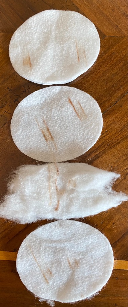

AR10Pgreco Inviato 16 Giugno 2021 Autore Condividi Inviato 16 Giugno 2021 @ediate Buon giorno. Finalmente il Teac è tornato a casa. Alla fine non aveva nulla di rotto. Solamente che erano anni che non veniva utilizzato, confermandoni quanto aveva detto il venditore. Testine pressoché immacolate, cinghia originale ancora in ottime condizioni (veramente miracoloso). Una accuratissima pulizia e lubrificazione ed è tornato come nuovo. Ora lo sto testando con dei nastri pre-registrati. Ho ascoltato il tuo consiglio di passare in FF RW con il cotone. L’ho fatto più volte almeno 4 completo (a/r). Allego le foto. Secondo voi quello che appare è il normale sporco o è sindrome di sticky? Si sente molto bene. Grazie Link al commento https://melius.club/topic/2370-bobine-per-teac-x1000r-reel-to-reel/page/3/#findComment-121323 Condividi su altri siti Altre opzioni di condivisione...
AR10Pgreco Inviato 16 Giugno 2021 Autore Condividi Inviato 16 Giugno 2021 Inoltre la maggior parte dei nastri di musica classica sono incisi su nastri AMPEX. Sapete dirmi se i nastri utilizzati dalle case discografiche sono quelli ricoperti e pertanto soggetti ad effetto sticky? Al tatto questo nastri sono lisci od effettivamente si sente che sono appiccicosi? Link al commento https://melius.club/topic/2370-bobine-per-teac-x1000r-reel-to-reel/page/3/#findComment-121550 Condividi su altri siti Altre opzioni di condivisione...
