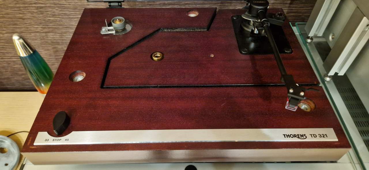

Elvinj Inviato 27 Gennaio 2025 Condividi Inviato 27 Gennaio 2025 Aiuto, credo di aver fatto un guaio! Cercando di livellare meglio il mio TD321 ho sentito un crack mentre svitavo la sospensione posteriore e tutta la parte flottante ha ceduto e ora sembra libera di muoversi lateralmente. Chiaramente il platorello non ruota più liberamente in quanto urta sul basamento. Cosa devo fare? Immagino di aver rotto una balestra, si può sostituire? C'è qualcuno che può guidarmi nell'impresa?🥶😭 Link al commento https://melius.club/topic/23708-riparazione-thorens-td321/ Condividi su altri siti Altre opzioni di condivisione...

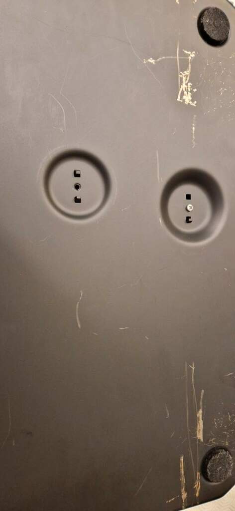

Elvinj Inviato 28 Gennaio 2025 Autore Condividi Inviato 28 Gennaio 2025 3 ore fa, Elvinj ha scritto: @Rimini sono di Napoli Però ho sentito un crack abbastanza forte Ho provato ad aprirlo ma svita dopo le tre viti esterne il fondo non viene via. C'è una quarta vite, come si vede in foto, devo togliere anche quella? Link al commento https://melius.club/topic/23708-riparazione-thorens-td321/#findComment-1420657 Condividi su altri siti Altre opzioni di condivisione...
Rimini Inviato 28 Gennaio 2025 Condividi Inviato 28 Gennaio 2025 @Elvinj Purtroppo non conosco quel modello. Hai provato a chiedere a Simone Lucchetti di Audiosilente? Link al commento https://melius.club/topic/23708-riparazione-thorens-td321/#findComment-1420671 Condividi su altri siti Altre opzioni di condivisione...
