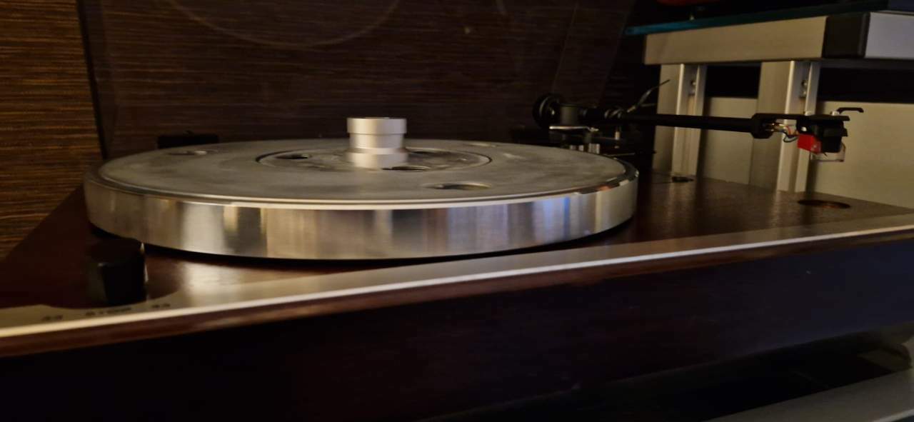

long playing Inviato 29 Gennaio 2025 Condividi Inviato 29 Gennaio 2025 @Elvinj Scusa , ma a rivedere le foto che hai postato nell'altro 3D riguardante l'allinesmento della nuova testina AT VM 540 non vedo disallineamenti fra le.2 parti di mobile. Con la precedente testina Goldring come stavi messo ?!?! Link al commento https://melius.club/topic/23708-riparazione-thorens-td321/page/2/#findComment-1420974 Condividi su altri siti Altre opzioni di condivisione...
Elvinj Inviato 29 Gennaio 2025 Autore Condividi Inviato 29 Gennaio 2025 @long playing hai ragione, dalla foto non si capisce, ma il disallineamento era evidente sopratutto nella parte posteriore, nascosta dal piatto. Il cambio testina non ha influenzato, ovviamente, la cosa. Link al commento https://melius.club/topic/23708-riparazione-thorens-td321/page/2/#findComment-1420978 Condividi su altri siti Altre opzioni di condivisione...

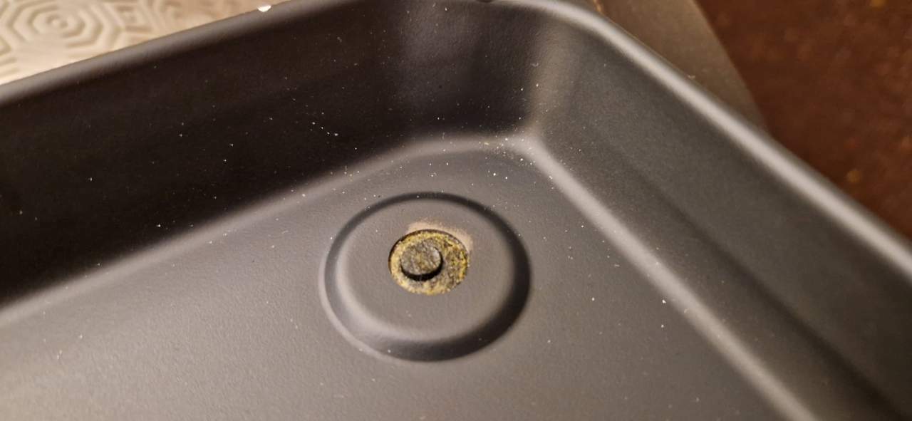

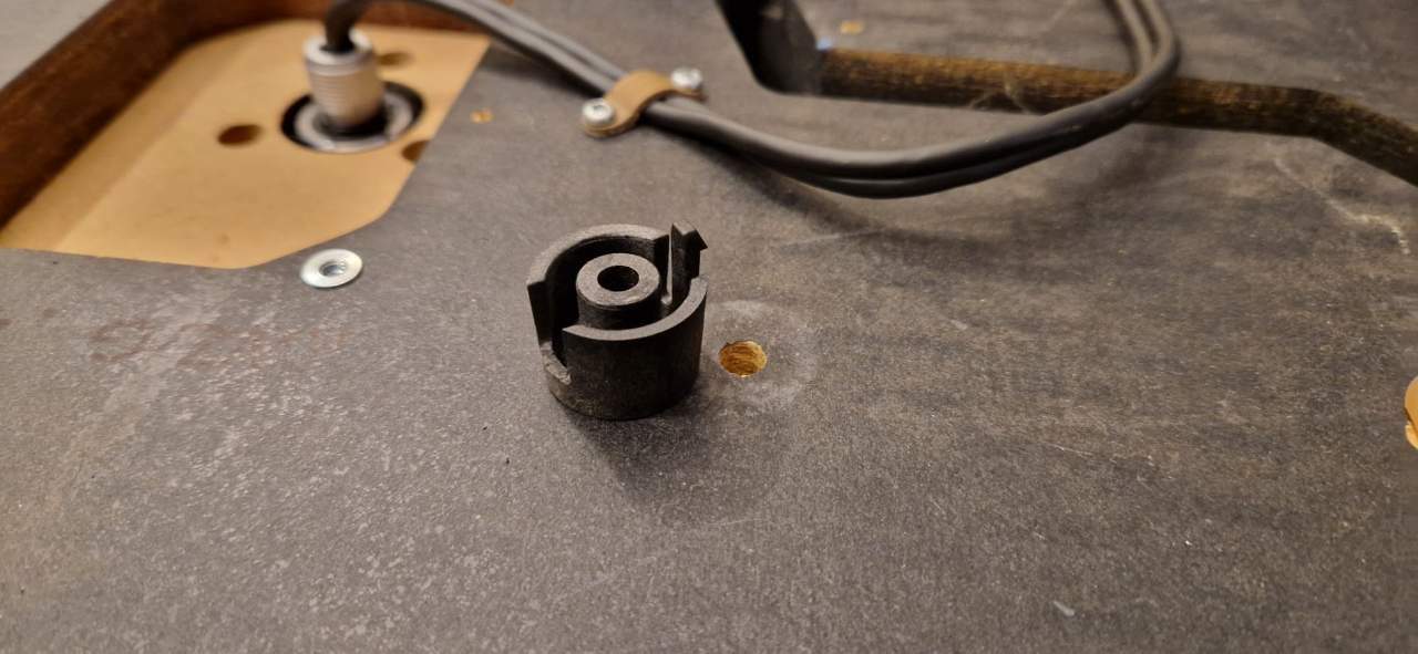

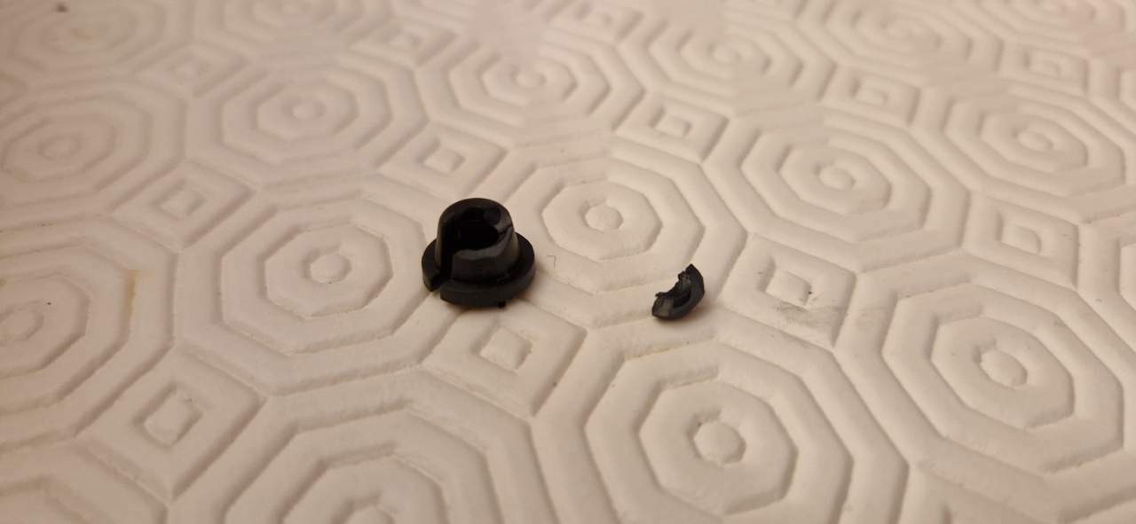

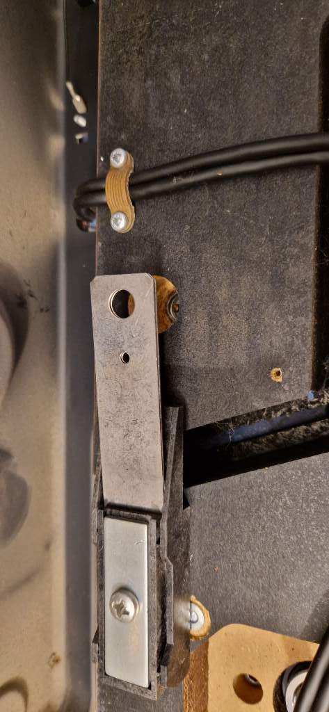

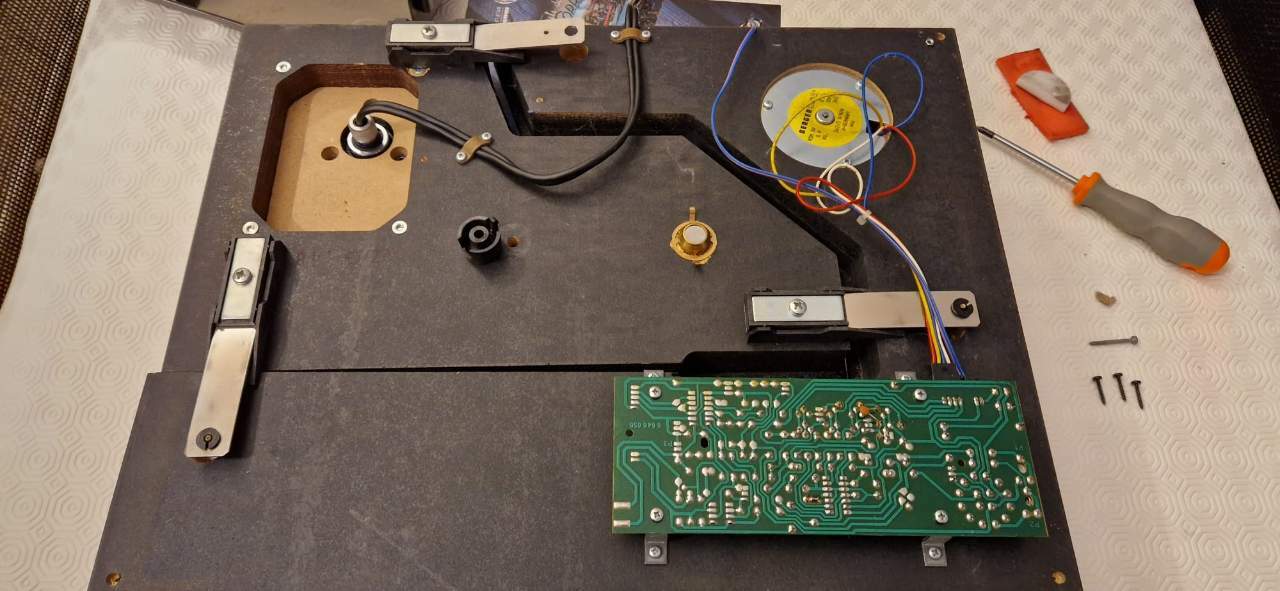

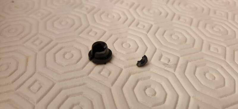

Elvinj Inviato 29 Gennaio 2025 Autore Condividi Inviato 29 Gennaio 2025 Aperto! E' stato molto facile e staccando il faston della presa di terra ho potuto rimuovere completamente il coperchio. Ho fatto un po' di foto. Mi sembra tutto in ordine e anche abbastanza pulito. Confermo che si è spaccato il nottolino che ferma il tirante della balestra posteriore. Inoltre c'è un supporto a cui manca un piedino di aggancio al fondo. Resta da capire come rimuovere e quindi sostituire la vite di regolazione della balestra posteriore e, ovviamente ordinare i pezzi di ricambio. Link al commento https://melius.club/topic/23708-riparazione-thorens-td321/page/2/#findComment-1421043 Condividi su altri siti Altre opzioni di condivisione...
long playing Inviato 29 Gennaio 2025 Condividi Inviato 29 Gennaio 2025 @Elvinj Ti sono state d'aiuto le mie " istruzioni " ? Se non toglievi la cappa non se ne veniva mai... Ma la basetta col braccio...hai tenuto tutto montato?...Vedo lo spinotto del braccio collegato , hai cdpovoltonil giradischi poggiato sul braccio ?!?! Link al commento https://melius.club/topic/23708-riparazione-thorens-td321/page/2/#findComment-1421061 Condividi su altri siti Altre opzioni di condivisione...
Elvinj Inviato 29 Gennaio 2025 Autore Condividi Inviato 29 Gennaio 2025 @long playing si, in realtà avevo già tolto la cappa e capovolto il giradischi ieri pomeriggio. Ho bloccato il braccio in posizione, rimosso piatto, cinghia e contropiatto e ho utilizzato delle pile di libri per appoggiare il plinto capovolto, in modo da non far toccare il braccio. Ora provo a togliere la vite di regolazione dalla sua sede... Link al commento https://melius.club/topic/23708-riparazione-thorens-td321/page/2/#findComment-1421068 Condividi su altri siti Altre opzioni di condivisione...
long playing Inviato 29 Gennaio 2025 Condividi Inviato 29 Gennaio 2025 @Elvinj 1 minuto fa, Elvinj ha scritto: Ho bloccato il braccio in posizione, rimosso piatto, cinghia e contropiatto e ho utilizzato delle pile di libri per appoggiare il plinto capovolto, in modo da non far toccare il braccio. OK , ben fatto. 2 minuti fa, Elvinj ha scritto: Ora provo a togliere la vite di regolazione dalla sua sede... Con pazienza e delicatezza dovresti riuscirci. Attenzione a non deformare le sedi. Link al commento https://melius.club/topic/23708-riparazione-thorens-td321/page/2/#findComment-1421072 Condividi su altri siti Altre opzioni di condivisione...

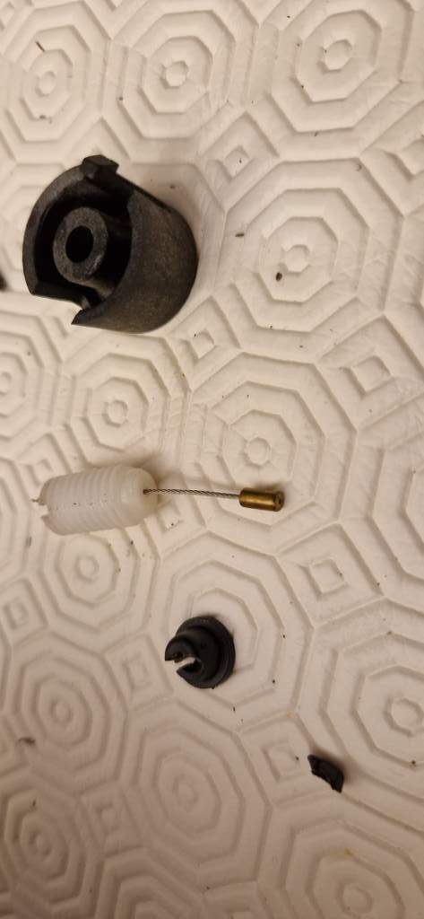

Elvinj Inviato 29 Gennaio 2025 Autore Condividi Inviato 29 Gennaio 2025 Fatto! fortunatamente il tirante è integro, devo sostituire solo il nottolino di plastica. Link al commento https://melius.club/topic/23708-riparazione-thorens-td321/page/2/#findComment-1421076 Condividi su altri siti Altre opzioni di condivisione...
