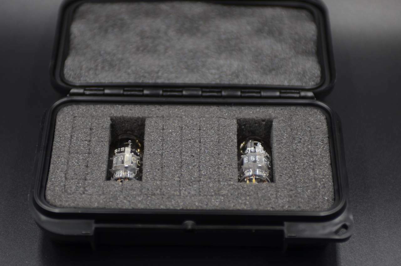

Bill Inviato 10 Febbraio 2025 Condividi Inviato 10 Febbraio 2025 Buongiorno visto che il nostro cliente ha desiderato rendere pubblica la vicenda sento il dovere di aggiornare sui risultati. Le valvole, tre su quattro sono effettivamente risultate difettose, con parti interne in corto. La qual cosa può essere avvenuta solo a seguito di un forte stress meccanico. Premesso che vi è l'assoluta certezza che i tubi sono stati spediti, come sempre facciamo, a seguito di approfonditi test di cui conserviamo copia univoca, e che, per come sono confezionati, vedi immagine sottostante, è impossibile che il danno sia dovuto al trasporto, è purtroppo difficilissimo determinare quanto sia avvenuto. Non voglio attribuire colpe in quanto non vi sono certezze ma il dato di fatto è che le valvole sono state spedite "in ordine" e sono ritornate, tre su quattro, guaste. Il cliente è stato interamente rimborsato. Saluti a tutti Valerio 1 Link al commento https://melius.club/topic/23776-malfunzionamento-valvole/page/2/#findComment-1432326 Condividi su altri siti Altre opzioni di condivisione...

indifd Inviato 10 Febbraio 2025 Condividi Inviato 10 Febbraio 2025 1 ora fa, cactus_atomo ha scritto: mettere valvole nos su ampli moderni è un rischio Sempre con il massimo rispetto dovuto e stima meritata, il problema in questo caso è evidente che non risiede nella tipologia di valvole storiche vs di produzione attuale, ma il problema si è verificato nelle fasi da quando le valvole hanno lasciato il venditore (testate e imballate come da immagine) a quando sono state installate, 3 valvole su 4 con parti meccaniche interne in corto con quel tipo di imballaggio e non si tratta di valvole notoriamente delicate come i DHT con filamenti in torio tungsteno, ma di noval E88CC/E188CC, la diagnosi fatta indica come causa molto probabile lo stress meccanico. Poi dato che si tratta di TFK E88CC posso riportare la mia esperienza personale, ne ho acquistate diverse decine, quasi sempre all'estero: Germania, Danimarca ecc. ho quindi totalizzato almeno 30 spedizioni fatte da privati con standard tedeschi (decenti), ma lontani anni luce dalla protezione raffigurata dall'imballaggio in oggetto (vedi immagine) e mai avuto un problema, a volte qualche privato mi ha spedito le E88CC storiche dentro una semplice busta con pluriball interno tramite le Poste Italiane come terminale di consegna e mai avuto un problema (con quel imballaggio è stata anche fortuna ), se allargo la mia statistica personale a tutte le mie storiche E88CC/E188CC sono centinaia spedite, arrivate senza mai avere un corto interno (rilevabile anche dal mio tube tester nella fasi preliminari alla misura finale). Sintesi: si deve essere trattato di uno stress meccanico particolare che sicuramente avrebbe fatto secco anche delle valvole di produzione attuale P.S. ho rimesso in funzione il mio pre LS22 con il suo finale V70 proprio in queste settimane e coincidenza proprio con due set di E88CC sul LS22: a) TFK E88CC b) La Radiotechinque Suresnes E188CC codice VR1 F__ costano, ma IMHO ne vale la pena è un bel sentire 1 Link al commento https://melius.club/topic/23776-malfunzionamento-valvole/page/2/#findComment-1432482 Condividi su altri siti Altre opzioni di condivisione...

walge Inviato 10 Febbraio 2025 Condividi Inviato 10 Febbraio 2025 @Fra Klimo dato che le scariche sono avvenute al momento della accensione, come detto, come detto in quel momento la differenza di potenziale presente ai capi della valvola ha una vlore pari alla tensione di alimentazione Gli elettrodi all'interno della valvole sono tra loro posizionati a distanze molto piccole e se qualche motivo quetsa minima distanza si riduce ad un infinitesimo potrebbe accadere che ci sia un arco che potrebbe inficiare il funzionamento. Raramente ma accade e poi le valvole sono state provate prima della partenza. Ritengo che uno stress meccanico possa aver causato il problema. L'imballo si mostra adeguato. Walter Link al commento https://melius.club/topic/23776-malfunzionamento-valvole/page/2/#findComment-1433088 Condividi su altri siti Altre opzioni di condivisione...
