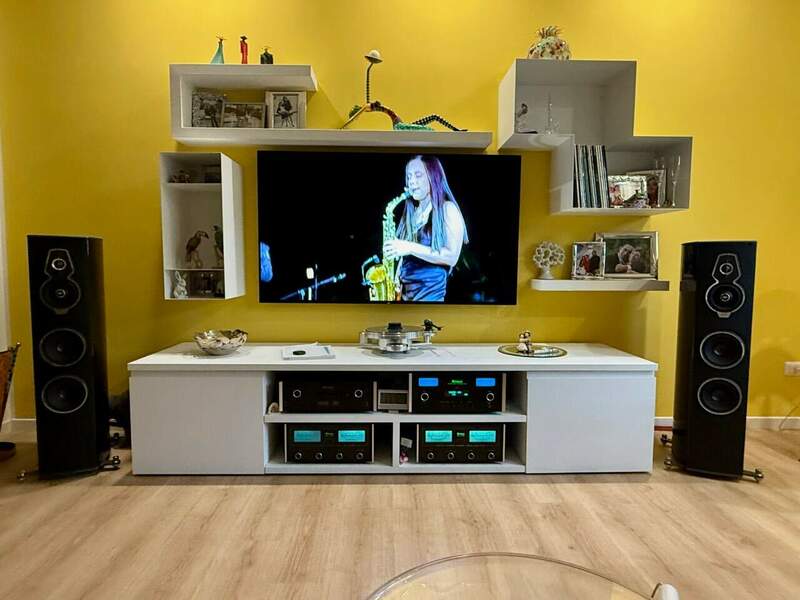

Aldo Maietta Inviato 5 Febbraio 2025 Autore Condividi Inviato 5 Febbraio 2025 34 minuti fa, Renato Bovello ha scritto: @Aldo Maietta Fantastico ma non riesci a staccarle ancora u po' dal muro di fondo ? @Renato Bovello Renato per ora no devo fare una ristrutturazione della stanza e magari riesco a recuperare un po’ di spazio 🤷♂️ Link al commento https://melius.club/topic/23810-accoppiata-mc-e-sonus-faber/page/3/#findComment-1428418 Condividi su altri siti Altre opzioni di condivisione...
Giannimorandi Inviato 5 Febbraio 2025 Condividi Inviato 5 Febbraio 2025 @Renato Bovello set up molto bello e ordinato se senti un po troppo rimbombo puoi provare a invertire i diffusori destro e sinistro a vedere se migliora hanno un accordo reflex che spara un po di lato allora l'effetto è diverso se punta la parete laterale o verso il centro della stanza Link al commento https://melius.club/topic/23810-accoppiata-mc-e-sonus-faber/page/3/#findComment-1428575 Condividi su altri siti Altre opzioni di condivisione...
Renato Bovello Inviato 5 Febbraio 2025 Condividi Inviato 5 Febbraio 2025 5 ore fa, Aldo Maietta ha scritto: Renato per ora no devo fare una ristrutturazione della stanza e magari riesco a recuperare un po’ di spazio 🤷♂️ Se riuscirai a staccarle un poco guadagnerai su diversi parametri. Te lo auguro perche' il sistema lo merita .Davvero bello 1 ora fa, Giannimorandi ha scritto: set up molto bello e ordinato se senti un po troppo rimbombo puoi provare a invertire i diffusori destro e sinistro a vedere se migliora hann Grazie ma non e' il mio ma di @Aldo Maietta Link al commento https://melius.club/topic/23810-accoppiata-mc-e-sonus-faber/page/3/#findComment-1428597 Condividi su altri siti Altre opzioni di condivisione...

Aldo Maietta Inviato 6 Febbraio 2025 Autore Condividi Inviato 6 Febbraio 2025 1 minuto fa, niar67 ha scritto: @Aldo Maietta Complimenti per l'insieme,lo so che è un po' troppo presto ma le prime impressioni con la "gestione" Mac come ti sembra? Saluti Andrea Appare subito una bella scena sonora con strumenti e voci ben “visibili” nella loro posizione. Basso profondo è presente rispetto alle mie precedenti b&w702 e sensibile all alimentazione dai finali ( risultano più dolci se dettate a 4 ohm e più dure se messe a 2ohm: la prima soluzione per ora la preferisco) Link al commento https://melius.club/topic/23810-accoppiata-mc-e-sonus-faber/page/3/#findComment-1428623 Condividi su altri siti Altre opzioni di condivisione...
giannisegala Inviato 6 Febbraio 2025 Condividi Inviato 6 Febbraio 2025 @Aldo Maietta Lasciale suonare per diverse ore . Hanno bisogno di rodaggio.Comunque , a mio umilissimo parere, questi armadi devono stare a circa due metri dal fondo. Facci sapere, gianni 1 Link al commento https://melius.club/topic/23810-accoppiata-mc-e-sonus-faber/page/3/#findComment-1428625 Condividi su altri siti Altre opzioni di condivisione...

Amministratori vignotra Inviato 6 Febbraio 2025 Amministratori Condividi Inviato 6 Febbraio 2025 @Aldo Maietta la posizione dei diffusori è legata moltissimo alle dimensioni e all'arredamento della sala d'ascolto. Non è detto che mettere i diffusori a 2 metri dalla parete di fondo sia la soluzione migliore. Bisogna armarsi di pazienza e provare con spostamenti continui finché non si arrivi al "compromesso" tra focalizzazione, risposta in frequenza e trasparenza. Link al commento https://melius.club/topic/23810-accoppiata-mc-e-sonus-faber/page/3/#findComment-1428781 Condividi su altri siti Altre opzioni di condivisione...

Renato Bovello Inviato 6 Febbraio 2025 Condividi Inviato 6 Febbraio 2025 2 ore fa, vignotra ha scritto: Non è detto che mettere i diffusori a 2 metri dalla parete di fondo Sicuramente meglio che attaccarli al muro come in foto. Che poi,invece di due metri ne basti 1 o 1,5 e' un altro discorso ma il migioramento e' garantito Link al commento https://melius.club/topic/23810-accoppiata-mc-e-sonus-faber/page/3/#findComment-1428887 Condividi su altri siti Altre opzioni di condivisione...
Aldo Maietta Inviato 6 Febbraio 2025 Autore Condividi Inviato 6 Febbraio 2025 7 minuti fa, Renato Bovello ha scritto: Sicuramente meglio che attaccarli al muro come in foto. Che poi,invece di due metri ne basti 1 o 1,5 e' un altro discorso ma il migioramento e' garantito @Renato Bovello roberto appena finisco la ristrutturazione farò varie prove…ma già così ( che dovrebbe essere la situazione peggiore) vi assicuro che il risultato è più che soddisfacente Link al commento https://melius.club/topic/23810-accoppiata-mc-e-sonus-faber/page/3/#findComment-1428896 Condividi su altri siti Altre opzioni di condivisione...
