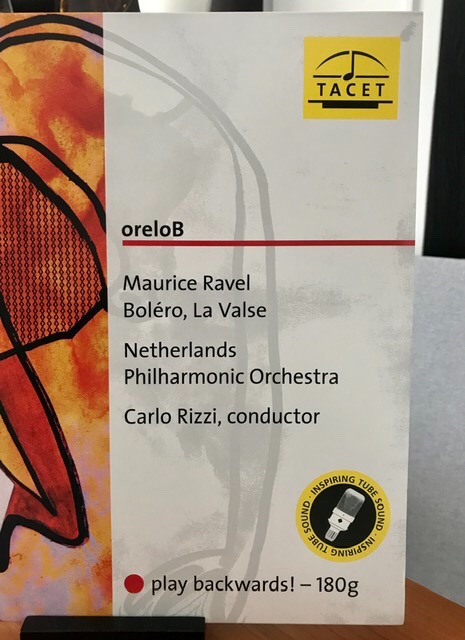

iBan69 Inviato 4 Giugno 2021 Condividi Inviato 4 Giugno 2021 @flamenko questo è, secondo me, il disco perfetto per provare e godere, del backward! 1 Link al commento https://melius.club/topic/2387-backwards-ma-%C3%A8-veramente-migliore/#findComment-108368 Condividi su altri siti Altre opzioni di condivisione...

Mxcolombo Inviato 4 Giugno 2021 Condividi Inviato 4 Giugno 2021 Se non ricordo male, la spiegazione allegata al vinile postato da @iBan69 (che ringrazio per avermelo segnalato a suo tempo) è che il Bolero è un “crescendo”. L’incisione “backward” fa si che i solchi più esterni contengano i picchi dinamici che, in questo modo, non risentono/risentono meno degli effetti dello stress che la testina subisce/ai quali reagisce (distorsioni varie etc.) lèggendo i solchi interni. Massimiliano 2 Link al commento https://melius.club/topic/2387-backwards-ma-%C3%A8-veramente-migliore/#findComment-108399 Condividi su altri siti Altre opzioni di condivisione...
Membro_0023 Inviato 4 Giugno 2021 Condividi Inviato 4 Giugno 2021 Il principio è semplice, se si conosce la matrice di un disco. Mentre più ci si avvicina al centro, minore è la velocità di lettura della puntina rispetto al solco. E' evidente, essendo lineare la velocità del supporto (al contrario del CD che invece varia), che all'esterno la velocità di percorrenza sia superiore. In conseguenza di ciò, le distorsioni di lettura, inevitabilmente, aumentano. E diamo per scontata la perfetta dimatura della testina, altrimenti diventa un vero disastro. Sfiga vuole, che nella musica sinfonica, spesso si finisca in fortissimo. Il Bolero sopra citato è un esempio classico. A questo punto, la conclusione è facile: si sposta il fortissimo all'esterno del disco e si ascolta senza (o con meno) distorsione. 1 Link al commento https://melius.club/topic/2387-backwards-ma-%C3%A8-veramente-migliore/#findComment-108403 Condividi su altri siti Altre opzioni di condivisione...
