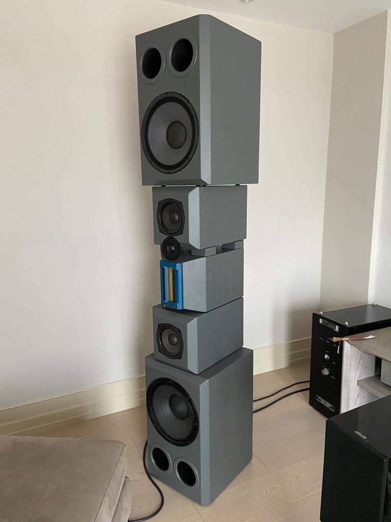

Dubleu Inviato 25 Marzo 2025 Condividi Inviato 25 Marzo 2025 3 ore fa, grisulea ha scritto: Certo che mi si spulcia il calore perchè 3xicepower1200as2 ce ho consigliato in un case devono dissipare 111w, nel mio caso invece circa 150w essendo 4 oduli in un case 400x400x165 con i piedini. 8 case uguali, due più piccoli, due più grandi, due case neri. Diciamo che i finali non penso siano molti dentro un case. Già gli 8 case uguali fan pensare ad 8 canali separati, ma sbaglierò. Complimenti per l'insieme. Hypex nc1200 non è che si molto in forma a livello di pilotaggio. Li ho avuto per un pochino ma rispetto icepower1200as1 sono fiacchi da morire. Ho avuto nc2k, due mono, dati a chi mi ha preso il Lab gruppen FP10000q, che nelle foto di queste pagine nel gran sistema con crossover enormi a parte e diffusori rossi sfoggia Powersoft X4 arrivato dopo FP1000q. Nc2k hypex li ho tenuti 3 anni. Fra i classe D il più raffinato, ma effettivamente dopo un po' stufa. Però dopo lui, arrivare a quelle dinamica è stata una guerra. Ecco perchè ho AB da 45kg per 600watt canale 4ohm solo sui medio alti e M30D sui bassi. Avere due moduli icepower1200as1 per diffusore, un po' come ho consigliato ti porta nell'iperspazio di dinamica. Però arriva dove arriva rispetto la qualità dei due mono hypex nc2k. Dai che torniamo in topic, abbiamo budget da rispettare. Che K1 reference però sono 10k usati, senza dac ed amplificatore... Link al commento https://melius.club/topic/23898-diffusori-attivi-multiamplificazione-powersoft/page/24/#findComment-1472170 Condividi su altri siti Altre opzioni di condivisione...

Dubleu Inviato 25 Marzo 2025 Condividi Inviato 25 Marzo 2025 @leosam confermo ciò che hai scritto, in toto. Infatti la scelta migliore per l'autore del toPic è 1200as1 sui woofer Nc502mp sui medio alti. Ma lievitano un pochino o costi. 4 moduli, ma fa ciò che vuole per lungo tempo. Ho avuto gli nc2000, ex mono di Toro italo. Beh, sono un gran bel salto in avanti rispetto gli nc1200. Ma il modo di porgere il suono è molto particolare. Un po' tutta la classe D. I due mono che apollon audio e Rougeaudiodesign vedevano ad oltre 5,5mila euro anni fa sono una scelta strana. Conviene a quella cifra orientarsi altrove. Però dopo 1,5 anni di Fp10000q, 3 anni con nc2k trovare qualcosa di più musicale ma altrettanto dinamico non è stato facile. Il consiglio dei 4 moduli per l'operner è per avere il top della dinamica a basso costo. Poi in un futuro upgrade a DSP, finali ed all'insieme si può sempre fare. C'è @ferroattivo che ha 3 finali a valvole estro armonico più un yamaha.8 canali. Di sicuro nel suo caso, non è stata lesinata l'amplificazione. Ma ancora non siamo alle 36 volte tanto di elettroniche citate prima. Arrivare a DSP costosi come Dufay è difficile. Se mettiamo insieme il costo dei crossover, avuto in 10 anni più quello digitale nuovo, che cifra viene fuori? @leosam cosa costano i tuoi filtri? Compresa la realizzazione, progetto, componenti e manodopera di chi li ha seguiti? Non serve la risposta, ma tanto per fare capire che il confronto fra pere e neve non è proprio giusto. Per un tweeter si arriva facile a 600 euro se non di più l'uno no? Una bobina nuova o due che controllano 2 woofer da 30 cosa costa? 150 euro una? Ed abbiamo finito li? Due grandezze diverse di un dac DSP Motu, che usato volano 300 400 euro. Anche nuovo, un topping d90 che ha il DSP costa un botto a confronto per soli 2 canali. Qui si parte con camomilla DSP...mica audiolence DSP o superiori. Partiamo con un sistema DSP dac 8 canali e finali che in autocostruzione fa tutto con 1700 euro. Il confronto con K1 sarebbe da spendere 5 Milà euro di trasduttori e 5 Milà di DSP o sistemi simili... Tanto anche K1 ha bisogno di facce finali. Ma non è così 2 Mila trasduttori, 5 per cassa DSP gratis Dac 8 canali già definito 1 Link al commento https://melius.club/topic/23898-diffusori-attivi-multiamplificazione-powersoft/page/24/#findComment-1472229 Condividi su altri siti Altre opzioni di condivisione...
