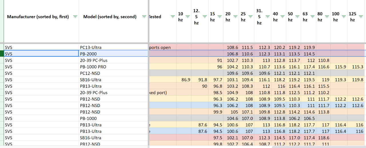

SVS pb-2000 pro; 550 watt RMS e oltre 1.500 watt di picco con uscita a MOSFET completamente discreta
Libero che per l'eccellenza servano 270watt RMS per pilotare tutti i 4 i woofer per il miglior controllo e dinamica assoluta.
Ripeto trovami cosa nel commerciale arrivi a 110db (che sono poco di picco in ascolto con il tipo di diffusori che vuole fare l'opener)
Pilota pure con 62 watt RMS il 12rs430, ma capirai bene che nel commerciale ci sono altri metri e già spesso deludono per dinamica.
