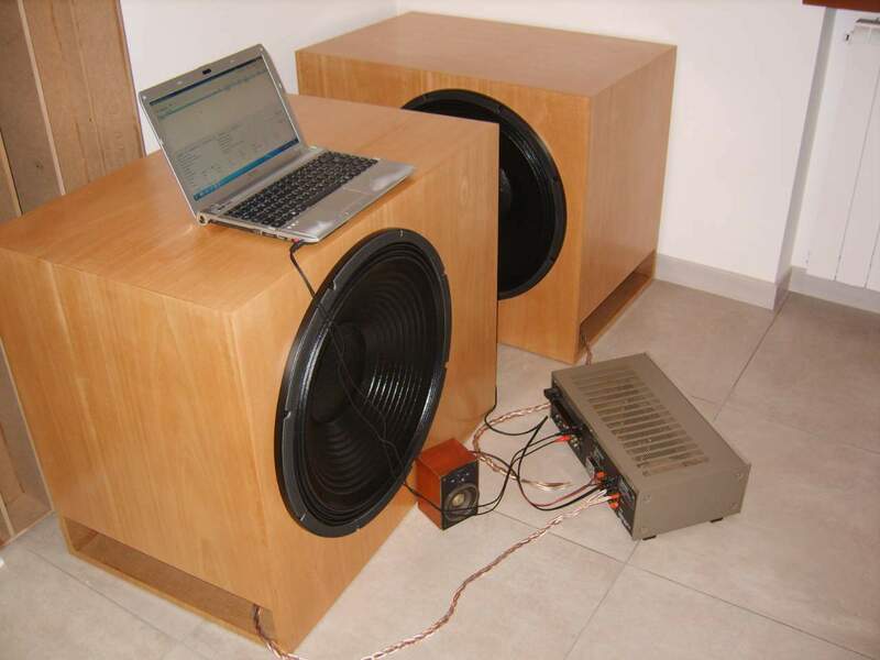

Dubleu Inviato 7 Aprile 2025 Condividi Inviato 7 Aprile 2025 8 minuti fa, widemediaphotography ha scritto: a Natale 2026 https://melius.club/topic/15850-faitalpro-3fe22-16ohm-in-parallelo/#comment-929164 un progettino semplicissimo nato ad Agosto 2023, completato a dicembre 2024. Ma ho collegato tutto definitivamente e saldato tutto mese scorso, chiaramente è il terzo impianto che accendo veramente solo qualche volta all'anno. Casse per prova e scherzo. Se ci penso, non importandomene sono passati 19 mesi. Ascolti attenti ? Beh, 2-3 in 4 mesi ultimamente. Le prove con dsp e filtri sono durate oltre 6 mesi in salotto, i bassi secondo me ci con il sub da 18xl1800 sono durati più di un anno di ascolti a cambi di taglio, correzioni dsp e varie, per il solo 10-200hz. Sembra strano ma il risultato è molto diverso anche se la risposte in frequenza è sempre quella. Link al commento https://melius.club/topic/23898-diffusori-attivi-multiamplificazione-powersoft/page/31/#findComment-1482817 Condividi su altri siti Altre opzioni di condivisione...
