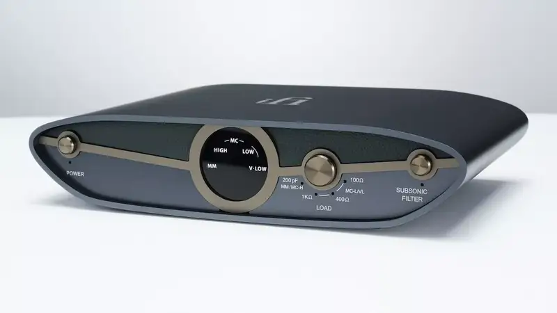

scroodge Inviato 10 Febbraio 2025 Condividi Inviato 10 Febbraio 2025 @long playing Lo stesso post che avrei scritto io..👍👍👍😉 Pure io destinerei la gran parte del budget per il pre phono, come valida alternativa ai modelli citati, proporrei l'ifi zen phono 3 Link al commento https://melius.club/topic/23931-quale-percorso-di-miglioramento-per-un-set-up-per-vinili-budget-oriented-no-hi-end/#findComment-1433070 Condividi su altri siti Altre opzioni di condivisione...

Giannimorandi Inviato 10 Febbraio 2025 Condividi Inviato 10 Febbraio 2025 @glicioto dipende dal budget che hai disponibile per il giradischi se prendi un phono con varie regolazioni come può essere il ifi zen phono 3 puoi montare varie tipologie di testine anche mc che secondo me superiori alle mm musicalmente Link al commento https://melius.club/topic/23931-quale-percorso-di-miglioramento-per-un-set-up-per-vinili-budget-oriented-no-hi-end/#findComment-1433144 Condividi su altri siti Altre opzioni di condivisione...

Berico Inviato 11 Febbraio 2025 Condividi Inviato 11 Febbraio 2025 Voto anche io per at 95E E e ifi zen phono. L'aria in mm é un pò sprecato. Link al commento https://melius.club/topic/23931-quale-percorso-di-miglioramento-per-un-set-up-per-vinili-budget-oriented-no-hi-end/#findComment-1433280 Condividi su altri siti Altre opzioni di condivisione...

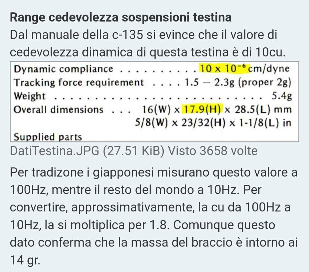

Giannimorandi Inviato 11 Febbraio 2025 Condividi Inviato 11 Febbraio 2025 @noam non con il braccio del pl300 che ha una massa abbastanza leggera con testine che leggono oltre 2gr di peso non è il massimo le mc generalmente hanno una cedevolezza abbastanza bassa bisogna sapere scegliere inoltre non so se si regola in altezza quindi ancora più limitante Link al commento https://melius.club/topic/23931-quale-percorso-di-miglioramento-per-un-set-up-per-vinili-budget-oriented-no-hi-end/#findComment-1433416 Condividi su altri siti Altre opzioni di condivisione...
long playing Inviato 11 Febbraio 2025 Condividi Inviato 11 Febbraio 2025 @Giannimorandi 2 ore fa, Giannimorandi ha scritto: non con il braccio del pl300 che ha una massa abbastanza leggera Non che io abbia dati certi ma credo che quel braccio abbia una massa media attorno ai 10 - 12 gr , alla stregua di quello montato sui Technics per intenderci per cui se cosi va bene con un vasto range di testine sia MM che MC che ormai viaggiano quasi tutte su cedevolezze medie nell'intorno dei 18 - 20 cu a 10 Hz tranne pochissime come le MM AT 95 che si attestano sui 12 -13 cu a a 10 Hz e l'MC DL 103 sui 11 - 12 cu a 10 Hz. Hai un dato certo sulla massa del braccio del Pioneer PL 300 ? Link al commento https://melius.club/topic/23931-quale-percorso-di-miglioramento-per-un-set-up-per-vinili-budget-oriented-no-hi-end/#findComment-1433518 Condividi su altri siti Altre opzioni di condivisione...
