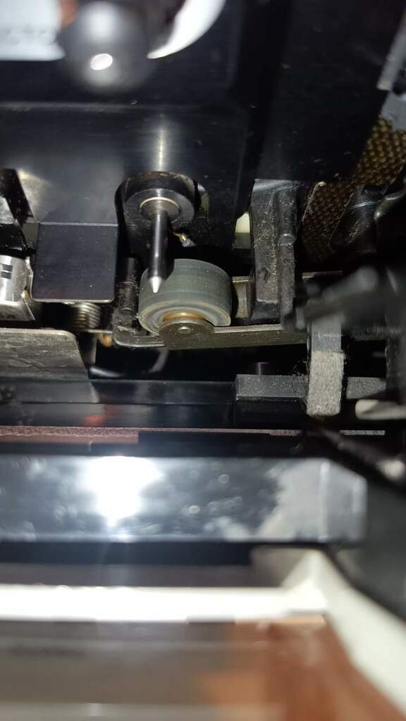

Paolo 62 Inviato 12 Febbraio 2025 Condividi Inviato 12 Febbraio 2025 Da quel che si vede in foto è molto sporco anche il capstan. Io lo ripasserei con alcol isopropilico. Quel registratore ha lavorato molto se persino le testine GX si sono segnate. Link al commento https://melius.club/topic/23941-problema-misterioso-piastra-aiwa-ad-6350/page/2/#findComment-1434384 Condividi su altri siti Altre opzioni di condivisione...
ediate Inviato 12 Febbraio 2025 Condividi Inviato 12 Febbraio 2025 @Paolo 62 E' un AIWA, non ha le testine GX. Quello è un brevetto esclusivo di Akai (GX e SuperGX). Link al commento https://melius.club/topic/23941-problema-misterioso-piastra-aiwa-ad-6350/page/2/#findComment-1434468 Condividi su altri siti Altre opzioni di condivisione...

Paolo 62 Inviato 12 Febbraio 2025 Condividi Inviato 12 Febbraio 2025 Forse la colpa è del pinch roller sporco e usurato. Link al commento https://melius.club/topic/23941-problema-misterioso-piastra-aiwa-ad-6350/page/2/#findComment-1434750 Condividi su altri siti Altre opzioni di condivisione...
