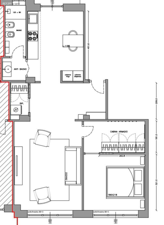

lormar Inviato 16 Febbraio 2025 Condividi Inviato 16 Febbraio 2025 Sto modificando la situazione ambientale in cui vivo, temo non in meglio dal punto di vista dell’ascolto di musica. in una stanza avrò la situazione in allegato che non è sindacabile. le dimensioni sono 5 metri per 3,88. Gli altoparlanti saranno sul lato lungo dove ci sarà una libreria larga 3 metri. Penso di avere un paio di strade più o meno percorribili. La prima è quella di piccoli altoparlanti in libreria. Ho già delle 3/5a in una libreria con della gommapiuma intorno: bene, ma non benissimo. Oppure, più per sfizio che sperando in stravolgimenti, prendere qualcosa di usato ( Linn Kan, Celestion SL 600, Tannoy mini, Fostex 100, RCL the small, Tablette) o qualche nuova proposta Goldnote Diana I ( dichiarata da scaffale) ma comunque con la stessa impostazione di base. In alternativa valutavo diffusori da tenere attaccati al muro come Larsen o NAIM ( ho visto degli SL2 in Italia, un po’ sopra il budget che ipotizzavo, di cui però non solo non ho conoscenza diretta, ma neanche idea letteraria di come vadano). L’ amplificazione sarebbe NAIM 62 con Hicap e NAIM 90, la sorgente uno streamer. So che la situazione ambientale non è granché quindi non vorrei spendere soldi per ottenere un risultato così così. Quindi grazie per consigli ed esperienze! Link al commento https://melius.club/topic/24027-scaffale-o-muro-stanza-piccola-asimmetrica-e-con-vincoli/ Condividi su altri siti Altre opzioni di condivisione...
Tronio Inviato 16 Febbraio 2025 Condividi Inviato 16 Febbraio 2025 La situazione non mi sembra così drammatica: certo, hai un lato aperto che pregiudica la simmetria, ma ho visto molto peggio, anche perché quel muro sulla destra del TV un po' aiuta. Con lo spazio che hai a disposizione potresti anche mettere dei diffusori da pavimento o al limite su stand: perché a muro o in libreria? 1 Link al commento https://melius.club/topic/24027-scaffale-o-muro-stanza-piccola-asimmetrica-e-con-vincoli/#findComment-1438304 Condividi su altri siti Altre opzioni di condivisione...
feli Inviato 16 Febbraio 2025 Condividi Inviato 16 Febbraio 2025 1 ora fa, lormar ha scritto: Quindi grazie per consigli ed esperienze! Domanda: visto che il problema più grande che vedo, non sono i diffusori incassati in libreria e neppure un posizionamento a parete di diffusori progettati allo scopo come i Larsen o i Linn/Naim, quanto piuttosto la perniciosa posizione di ascolto sul divano, a così breve distanza dal muro alle sue spalle, non potresti posizionare i tuoi ascolti hifi sulla poltrona con alle spalle tutta l'aria di ingresso/cucina e gli stessi Larsen o Naim negli angoli opposti verso la porta finestra che mi sembrano liberi? 1 Link al commento https://melius.club/topic/24027-scaffale-o-muro-stanza-piccola-asimmetrica-e-con-vincoli/#findComment-1438333 Condividi su altri siti Altre opzioni di condivisione...

lormar Inviato 16 Febbraio 2025 Autore Condividi Inviato 16 Febbraio 2025 @feli Ottima idea. in effetti quella sarebbe la posizione migliore. Non ci avevo più pensato perché non sono sicuro della approvazione familiare di questa disposizione e nella mia testa ero passato direttamente all’altra disposizione. Su cui comunque vorrei continuare a documentarmi. Link al commento https://melius.club/topic/24027-scaffale-o-muro-stanza-piccola-asimmetrica-e-con-vincoli/#findComment-1438463 Condividi su altri siti Altre opzioni di condivisione...

Chill Inviato 19 Febbraio 2025 Condividi Inviato 19 Febbraio 2025 @lormar Ciao. Beh, se ti può consolare, io mi trovo nella tua stessa situazione, quasi identica, dal punto di vista planimetrico e sto benissimo con una coppia di B&W 707 s2 su stand più sub attivo in angolo. Non ho lamentele di sorta (certo, la perfezione non è di questo mondo, al contrario del compromesso, sempre indispensabile). L'unica rinuncia che ho sempre dovuto fare è l'adozione di diffusori a pavimento, anche slim, che non si interfacciano bene con l'angolo "non aperto", diciamo così. Molto meglio invece diffusori su piedistalli opportunamente posizionati e sub attivo; per "opportunamente posizionati" non intendo tanto in larghezza, che volenti o nolenti quella è, quanto in profondità: più avanti puoi portare gli stand e meglio è. 1 Link al commento https://melius.club/topic/24027-scaffale-o-muro-stanza-piccola-asimmetrica-e-con-vincoli/#findComment-1441162 Condividi su altri siti Altre opzioni di condivisione...
Enrico VIII Inviato 19 Febbraio 2025 Condividi Inviato 19 Febbraio 2025 3 ore fa, mozarteum ha scritto: Ideale per un single Fosse mio e fossi single, abbatterei il tramezzo dietro al divano e farei un ambiente unico, così risolverei il problema degli ascolti. Link al commento https://melius.club/topic/24027-scaffale-o-muro-stanza-piccola-asimmetrica-e-con-vincoli/#findComment-1441171 Condividi su altri siti Altre opzioni di condivisione...
