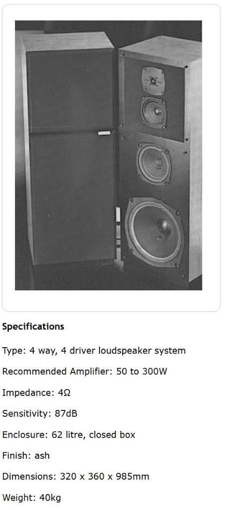

Ho finito di sistemare le casse in oggetto che sono dei diffusori a 4 vie con driver SIPE.
Ribordati woofer da 30 cm e midwoofer da 18 cm, sostituiti gli elettrolitici.
Ora sono pilotate da mono in classe D tipo gli Zero Zone.
Nel weekend proverò in il clone dell'Aleph 30, 30 w in classe A che spingono.
Utilizzo un minidsp e con la correzione ambientale ho ottenuto una curva di risposta piatta praticamente fino a 10 Hz!
Nella mia configurazione sono dei diffusori dal basso secco e controllato ma incredibilmente profondo e d'impatto, raggiungono volumi di ascolto e una risposta in basso che per me sono spaventose!!!

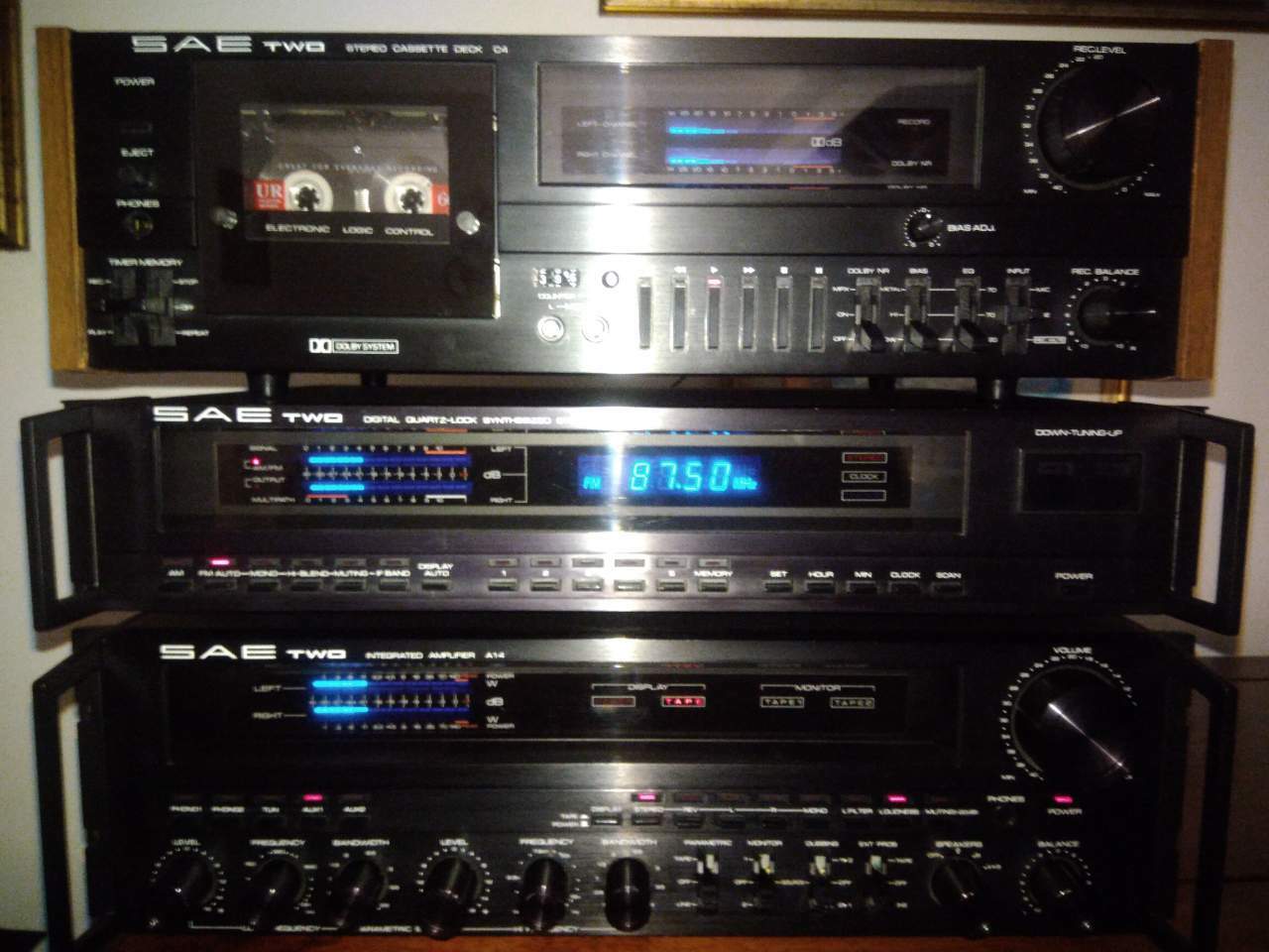

Nel 2021 ho posseduto un SAE A14 prima di passare alla serie 00.
E' un integrato molto potente, ed è dotato di un equalizzatore parametrico che consente di fare nel caso degli opportuni aggiustamenti quindi sopperire ad eventuali carenze del sound in generale e dell'ambiente. La timbrica è di chiaro stampo Yankee, che secondo quanto hai descritto, si potrebbe abbinare bene alle caratteristiche delle tue Chario, ciao
