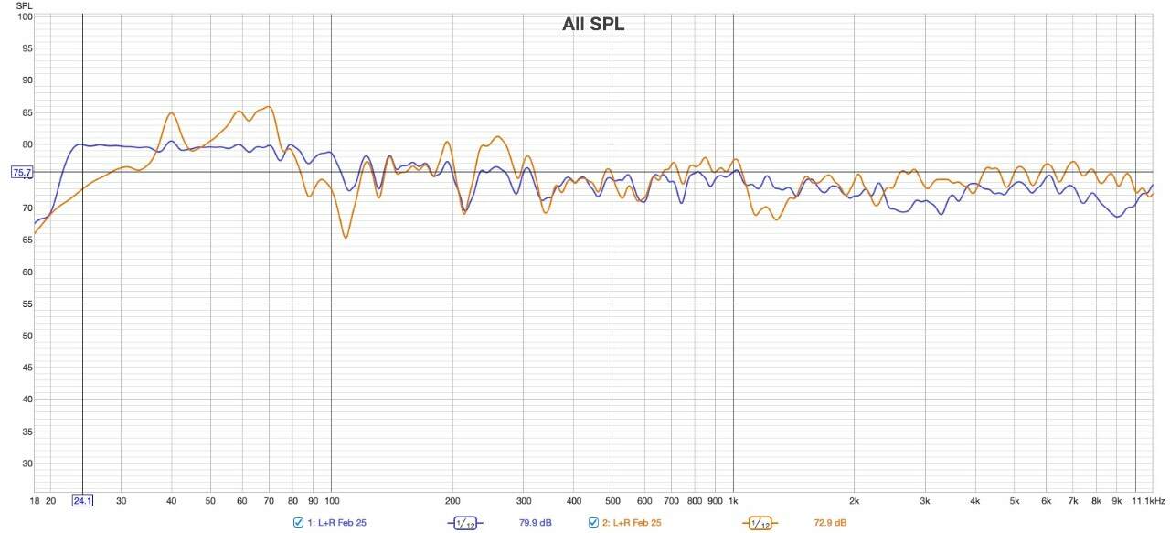

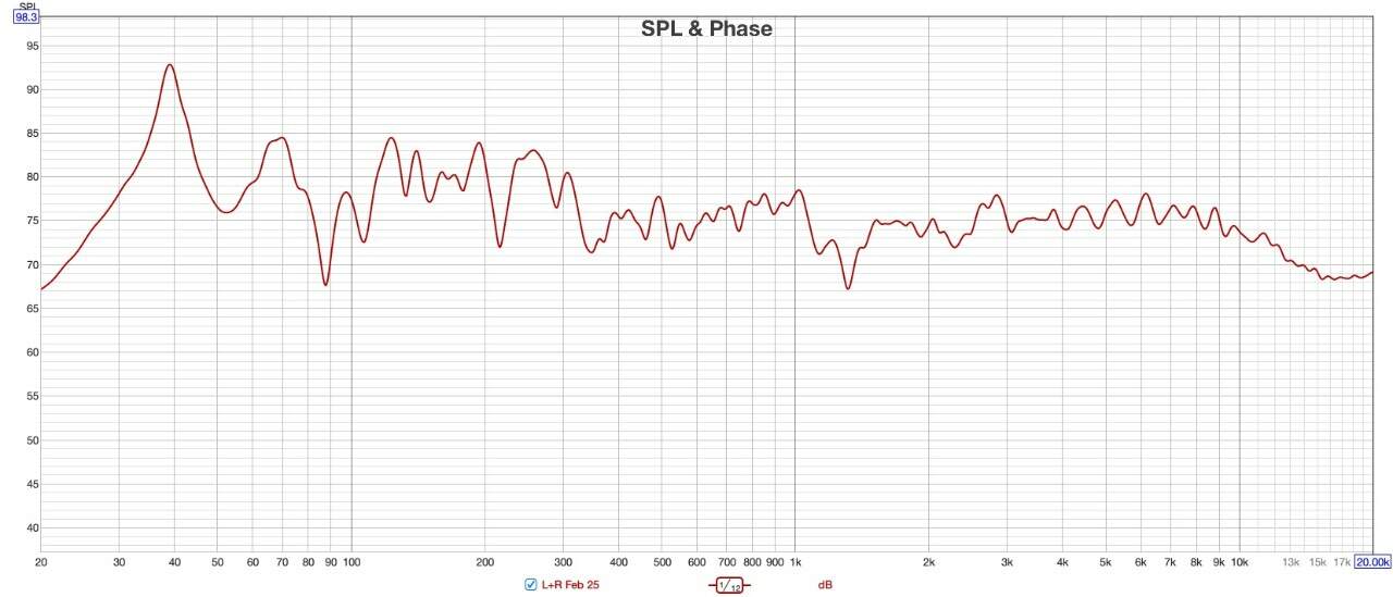

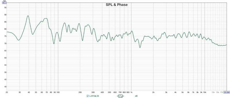

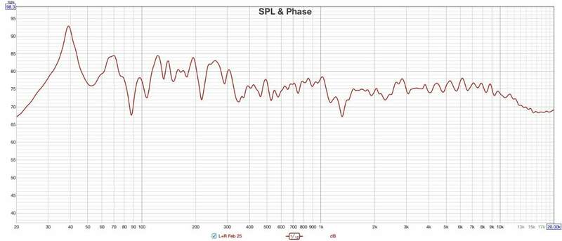

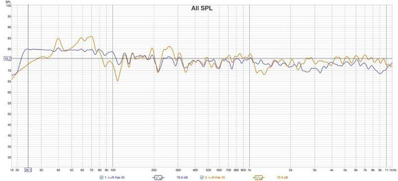

2 ore fa, Coltr@ne ha scritto:
@gianventu perdona, mi ricordi i satelliti ed a quanto li tagli?
La gialla con i sub tagliati a 70, idem i satelliti. Filtro di quarto ordine sui satelliti e di terzo sui sub.
La blu dopo correzione Dirac.
La rossa senza sub senza passa alto e senza drc
La verde con i sub, senza passa alto e senza drc.
Smoothing 1/12. SPL in misura 75db.
