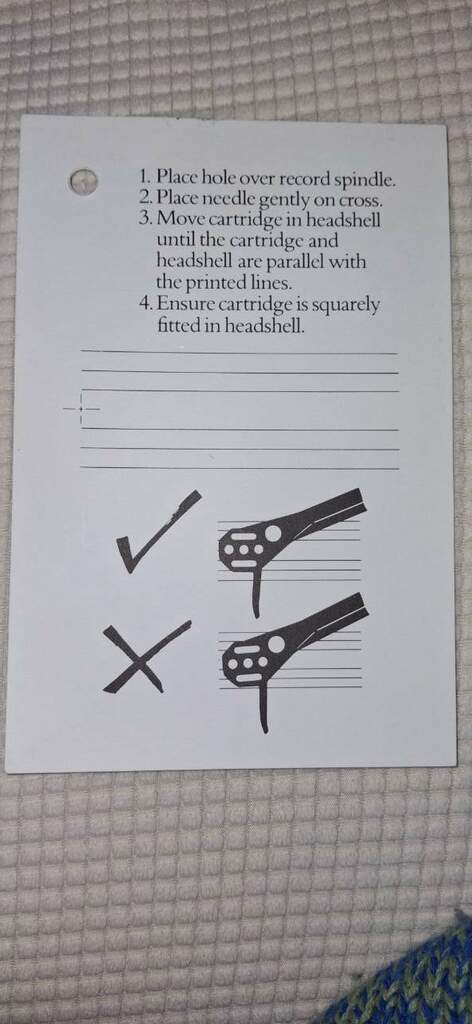

Giannimorandi Inviato 25 Marzo 2025 Condividi Inviato 25 Marzo 2025 @SerG devi usare la dima rega che dovrebbe essere in dotazione al giradischi perché quelle universali non vanno bene con tutti i bracci soprattutto i rega sono un po più lunghi della media io le testine una volta dimate stanno quasi in fondo alla slitta delle viti verso il perno quindi può essere che la tua sia molto avanti richiedendo più peso dietro per bilanciare. L'antiskating rega tende a tirare troppo quindi in genere si regola più basso del peso anche la metà io uso un disco test e con la ortofon quintet che ho ora il peso è 2,3gr e antiskating poco più di 1 cioe' meno di metà corsa, con la van den hul che avevo prima leggeva a 1,5gr e antiskating a 0,5 appena accennato nella corsa Link al commento https://melius.club/topic/24163-sento-il-disco-solo-dal-canale-sinistro-domande-e-consigli/page/10/#findComment-1471647 Condividi su altri siti Altre opzioni di condivisione...

SerG Inviato 25 Marzo 2025 Autore Condividi Inviato 25 Marzo 2025 @walge Questo però può giustificare lo spostamento indietro del contrappeso, ma non il posizionamento della testina. Ho usato la dima di TNT Audio, perché si può stampare direttamente dal sito. Da qualche parte in casa dovrei averne un'altra, visto che prima di rivolgermi al negozio, mi montavo da solo le testina, ma ... devo cercarla. Nel frattempo, per non rischiare di rovinare i dischi, le prove le faccio con un LP nuovo, ma inutilizzabile dall'altro lato, perché l'etichetta é stata attaccata direttamente sui solchi. Link al commento https://melius.club/topic/24163-sento-il-disco-solo-dal-canale-sinistro-domande-e-consigli/page/10/#findComment-1471798 Condividi su altri siti Altre opzioni di condivisione...
scroodge Inviato 25 Marzo 2025 Condividi Inviato 25 Marzo 2025 13 minuti fa, SerG ha scritto: Ho usato la dima di TNT Audio, perché si può stampare direttamente dal sito Eh... in passato (tanto passato) sulla stampa fatta in casa ho avuto alcune sorprese. Solo se puoi: prova a stampare su un'altra stampante o PC. Link al commento https://melius.club/topic/24163-sento-il-disco-solo-dal-canale-sinistro-domande-e-consigli/page/10/#findComment-1471818 Condividi su altri siti Altre opzioni di condivisione...
walge Inviato 25 Marzo 2025 Condividi Inviato 25 Marzo 2025 @SerG prova a cercare la dima Ortofon Ottima W Link al commento https://melius.club/topic/24163-sento-il-disco-solo-dal-canale-sinistro-domande-e-consigli/page/10/#findComment-1471879 Condividi su altri siti Altre opzioni di condivisione...
