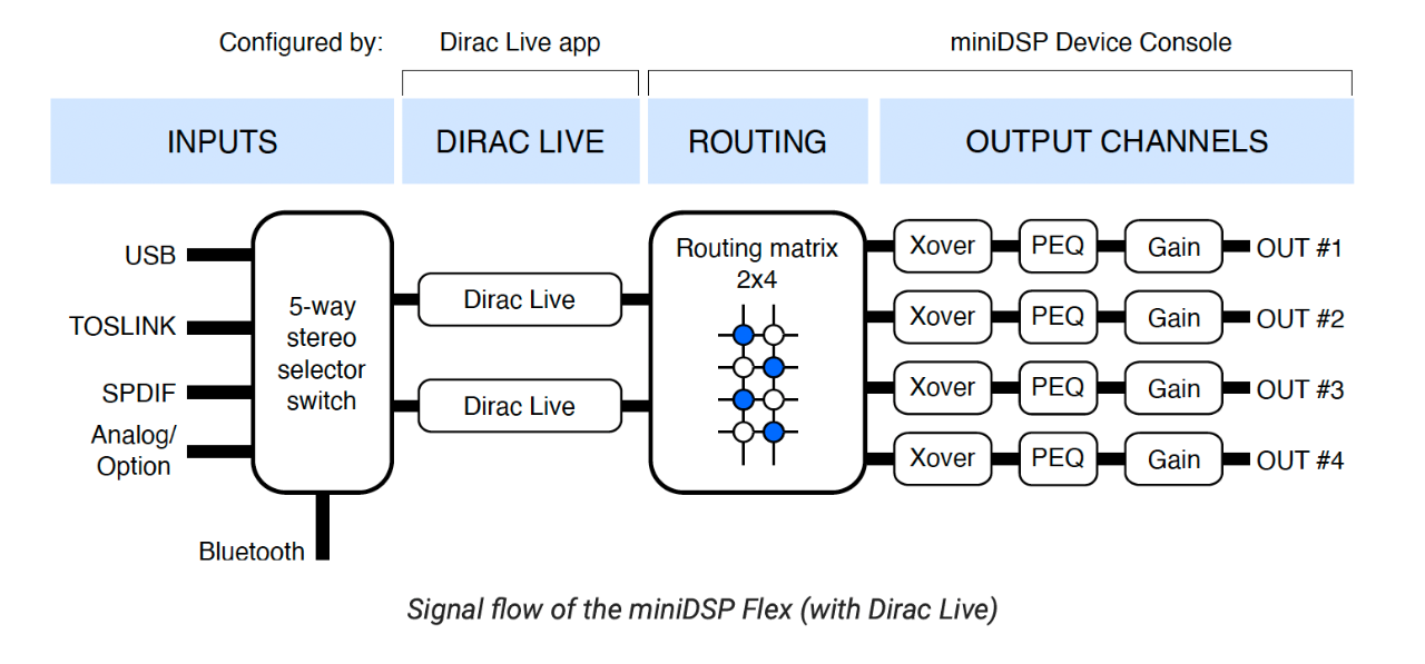

Nacchero Inviato 20 Febbraio Condividi Inviato 20 Febbraio @franz159 il routing serve per assegnare il flusso del segnale alle uscite. Poi per ogni output puoi applica peq, gain, delay, crossover etc.....non devo farlo per forza, sono opzioni in disponibili in questo dispositivi. Ad esempio per me il crossover è fondamentale. Volendo potrei fare una piccola correzione col peq anche dopo aver creato il filtro Dirac. l'AI mi ha suggerito addirittura di allineare manualmente i diffusori prima di fare le misure con Dirac. Il grafico che hai postato ti descrive appunto il flusso del segnale dagli ingressi alle uscite, tu puoi farne ciò che vuoi. Anche tenere tutto disattivato. Link al commento https://melius.club/topic/24182-passaggio-a-correzione-attiva-dellambiente-con-dirac-live/page/12/#findComment-1702611 Condividi su altri siti Altre opzioni di condivisione...
franz159 Inviato 21 Febbraio Condividi Inviato 21 Febbraio 19 ore fa, Nacchero ha scritto: Anche tenere tutto disattivato. io pensavo di usare in uscita 2 canali per l'output processato da Dirac Live Sul Flex se ho capito bene dovrei avere un'uscita digitale a 32 bit/48 kHz 2 canali per l'output NON processato da Dirac Live Sul Flex se ho capito bene dovrei avere un'uscita digitale a 32 bit/96 kHz Link al commento https://melius.club/topic/24182-passaggio-a-correzione-attiva-dellambiente-con-dirac-live/page/12/#findComment-1703038 Condividi su altri siti Altre opzioni di condivisione...
