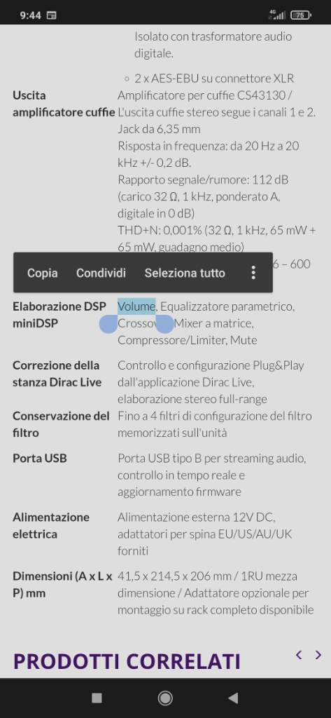

Dubleu Inviato 27 Febbraio 2025 Condividi Inviato 27 Febbraio 2025 Lo indica La qualità se usato lo saprà dire @bluenote Link al commento https://melius.club/topic/24182-passaggio-a-correzione-attiva-dellambiente-con-dirac-live/page/2/#findComment-1448443 Condividi su altri siti Altre opzioni di condivisione...
bluenote Inviato 27 Febbraio 2025 Condividi Inviato 27 Febbraio 2025 In teoria il Minidisp Studio SHD non dovrebbe degradare il segnale, dato che gestisce il volume in digitale prima di inviare il segnale ai DAC esterni e permette di applicare DSP (Dirac, crossover, EQ) prima della conversione D/A. Invece il miniDSP SHD è un vero preamplificatore, perché ha uscite analogiche e un DAC integrato (AKM AK4490), quindi il segnale passa attraverso una conversione D/A e il controllo di volume analogico, il che potrebbe introdurre una degradazione rispetto a un percorso interamente digitale. Link al commento https://melius.club/topic/24182-passaggio-a-correzione-attiva-dellambiente-con-dirac-live/page/2/#findComment-1448474 Condividi su altri siti Altre opzioni di condivisione...
