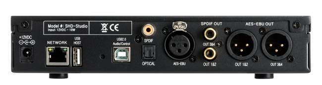

bluenote Inviato 1 Marzo 2025 Condividi Inviato 1 Marzo 2025 4 minuti fa, Nacchero ha scritto: Dirac attivo non fa niente. Se non fai il procedimento con tutte le misure, crei il filtro e lo carichi nel preset, acceso o spento è la stessa cosa. E tu dovrai farne 2, uno per DAC. Qua non capisco. Ne userai uno alla volta, immagino. Quindi il volume meglio che tu lo gestisca direttamente dall'ampli. Come detto sopra, per ogni setup dovrai fare la sua calibrazione, partendo dal crossover se hai sub. Forse mi sfugge qualche passaggio. Io vorrei usare crossover, peq e forse dirac, limitato a 20-80hz immagino, solo per l'uscita digitale che poi si occuperà del segnale da inviare al subwoofer. Sui diffusori principali o faccio solo un taglio di frequenza o addirittura lascio il segnale intonso se noto peggioramenti. Tutto questo a fronte di misurazioni con Rew ovviamente. Link al commento https://melius.club/topic/24182-passaggio-a-correzione-attiva-dellambiente-con-dirac-live/page/4/#findComment-1450225 Condividi su altri siti Altre opzioni di condivisione...

bluenote Inviato 1 Marzo 2025 Condividi Inviato 1 Marzo 2025 3 minuti fa, Nacchero ha scritto: @bluenote e allora qua ci vuole una descrizione dettagliata dell'impianto e l'aiuto di quelli bravi perché io non ho le competenze. Ho un semplice 2.1 con SHD, finale e diffusori. Volendo puoi usare Dirac anche soltanto sul sub credo inviando solo a questo il flusso. O meglio imposto su out 1 l'intervento di Dirac e colleghi a out 1 il sub credo valga anche per le uscite digitali. Ma non so se questo sia utile. Dirac analizza tutto e lo corregge. Piuttosto puoi decidere tu su quali range di frequenze farlo intervenire. Ma attendiamo chi ne sa. Dirac purtroppo interviene su tutte le uscite digitali. Dico purtroppo perche' la correzione attiva su un certo tipo di diffusore e' eccezionale, su altri meno o addirittura deleterio snaturandone le doti. Link al commento https://melius.club/topic/24182-passaggio-a-correzione-attiva-dellambiente-con-dirac-live/page/4/#findComment-1450238 Condividi su altri siti Altre opzioni di condivisione...

Nacchero Inviato 1 Marzo 2025 Condividi Inviato 1 Marzo 2025 @bluenote Dirac su minidsp interviene, se, quando, dove e come vuoi tu. C'è un manuale bello lungo dove spiega anche il routing del segnale e come instradarlo. Ma tu avevi bisogno anche dello streamer? Altrimenti forse il Flex sarebbe stato la scelta migliore e Dirac lo aggiungevi se ne avessi sentito il bisogno. Per il range di frequenze su cui farlo intervenire basta, una volta creato il filtro/curva spostare le "tendine laterali" del grafico e delimitare l'area interessata. Link al commento https://melius.club/topic/24182-passaggio-a-correzione-attiva-dellambiente-con-dirac-live/page/4/#findComment-1450248 Condividi su altri siti Altre opzioni di condivisione...

bluenote Inviato 1 Marzo 2025 Condividi Inviato 1 Marzo 2025 1 minuto fa, Nacchero ha scritto: @bluenote Dirac su minidsp interviene, se, quando, dove e come vuoi tu. C'è un manuale bello lungo dove spiega anche il routing del segnale e come instradarlo. Ma tu avevi bisogno anche dello streamer? Altrimenti forse il Flex sarebbe stato la scelta migliore e Dirac lo aggiungevi se ne avessi sentito il bisogno. Per il range di frequenze su cui farlo intervenire basta, una volta creato il filtro/curva spostare le "tendine laterali" del grafico e delimitare l'area interessata. Devo fare prove sul campo perché il subwoofer mi arriva la settimana prossima. Forse in prima battuta mi sono impressionato con l'attivazione/disattivazione di dirac. Comunque, ho un minipc dedicato con Roon e HQplayer e uso files locali e Qobuz. La serie SHD mi è sembrata superiore alla Flex per cui sono andato direttamente sul modello in questione. Link al commento https://melius.club/topic/24182-passaggio-a-correzione-attiva-dellambiente-con-dirac-live/page/4/#findComment-1450253 Condividi su altri siti Altre opzioni di condivisione...
gianventu Inviato 1 Marzo 2025 Condividi Inviato 1 Marzo 2025 @bluenote Se descrivi la catena, vediamo di capirci qualcosa. Utilizzi uno o due dac? Hai un pre ed utilizzi i pre out per l'ampli che pilota i sub? Oppure stai utilizzando solo il minidsp collegato ai finali? Dirac senza filtri non si dovrebbe attivare e comunque decidi sempre la finestra di intervento sulle frequenze a cui vuoi che il processore intervenga. Non processa i dsd, è limitato ai 24/192. Link al commento https://melius.club/topic/24182-passaggio-a-correzione-attiva-dellambiente-con-dirac-live/page/4/#findComment-1450256 Condividi su altri siti Altre opzioni di condivisione...
gianventu Inviato 1 Marzo 2025 Condividi Inviato 1 Marzo 2025 4 minuti fa, bluenote ha scritto: Forse in prima battuta mi sono impressionato con l'attivazione/disattivazione di dirac Se si attiva senza la presenza di filtri, comunque attenua il segnale di 10/15db (regolabile) per proteggere dal clipping. Link al commento https://melius.club/topic/24182-passaggio-a-correzione-attiva-dellambiente-con-dirac-live/page/4/#findComment-1450258 Condividi su altri siti Altre opzioni di condivisione...

gianventu Inviato 1 Marzo 2025 Condividi Inviato 1 Marzo 2025 4 minuti fa, ortcloud ha scritto: @gianventu Il fatto che sia limitato ai 24/192 significa che li elabora come 24/96? No. Dipende dall HW, la versione che utilizzo io per mac processa fino a 24/192 e non fa alcun downsampling, versioni più vecchie dei minidsp, ad esempio, sono limitate a 24/96, significa che non gestiscono proprio i file a 24/192 e il processore Dirac non si attiva. Link al commento https://melius.club/topic/24182-passaggio-a-correzione-attiva-dellambiente-con-dirac-live/page/4/#findComment-1450263 Condividi su altri siti Altre opzioni di condivisione...
